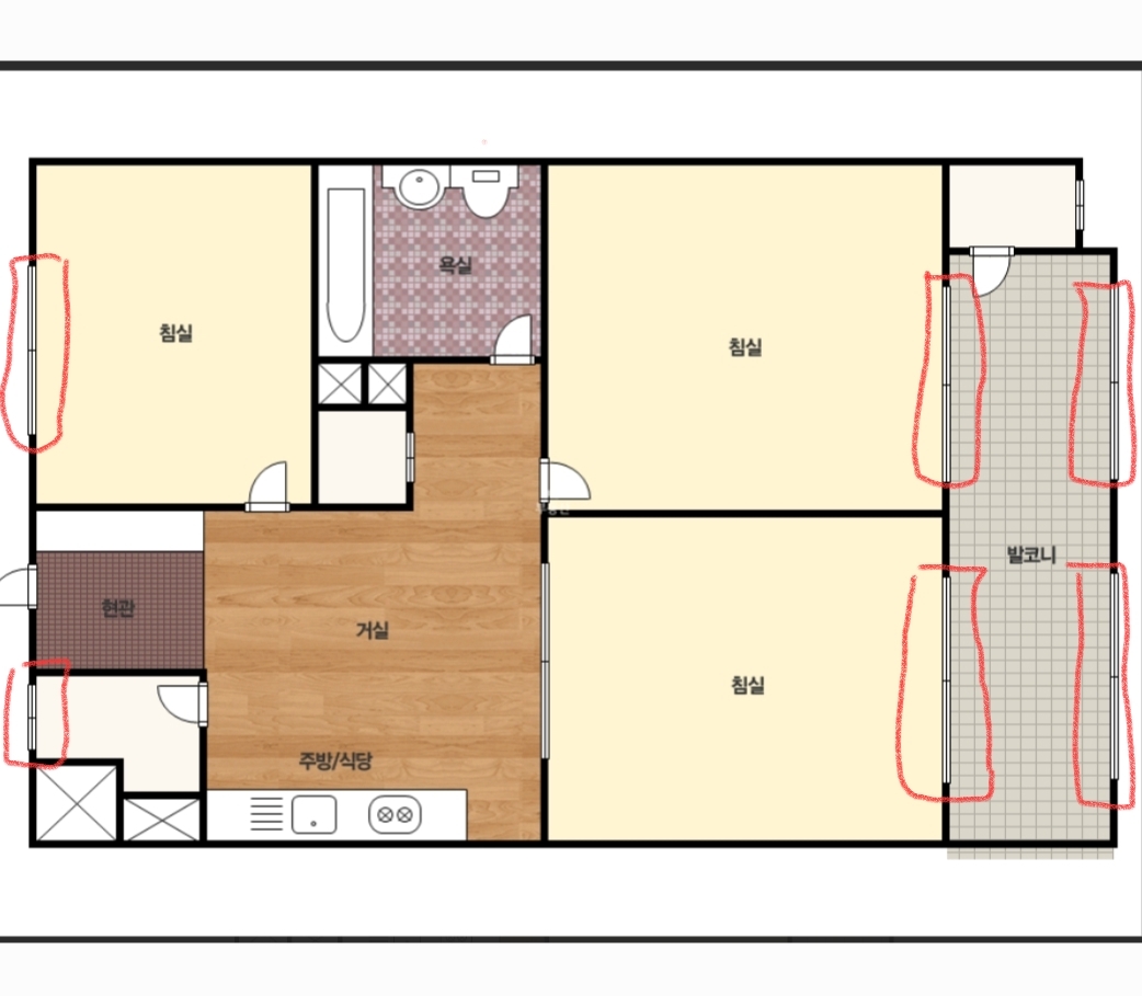

하계 청솔아파트 21평 전체 샤시
* 창 개수 및 단창/이중창 유무
1. 베란다 : 단창(투명), 로이 추가
2. 방3-베란다 사이 : 이중창(투명)
3. 방1-베란다 사이 : 이중창(불투명)
4. 방2-복도 사이 : 단창(투명)
*그 외 정보
발코니 비확장
현창 층수 : 1층
기존 창호 철거 포함
희망 브랜드 : KCC

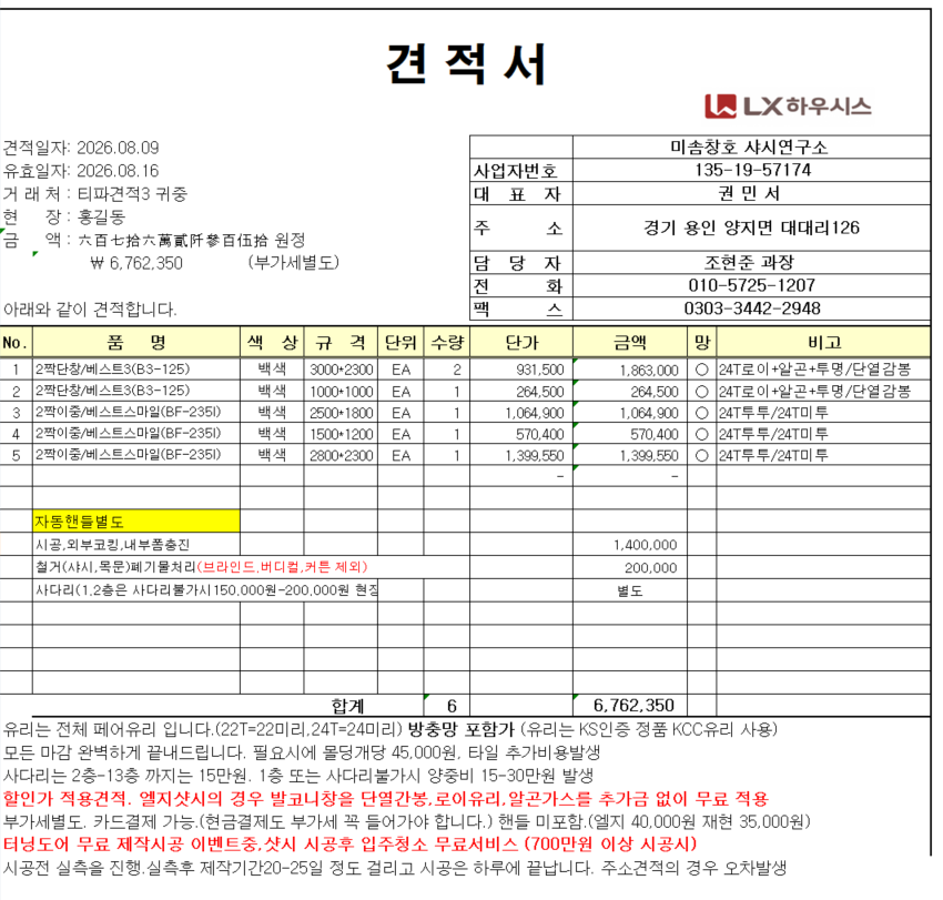

하계 청솔아파트 22평 전체 샤시 견적 후기 (LX하우시스 vs 재현하늘창)
안녕하세요! 오늘은 하계 청솔아파트 22평 B형(2·3호 라인) 전체 샤시 교체 견적을 함께 살펴보려고 해요. 발코니 비확장에 1층 세대, 기존 창호 철거까지 포함된 견적입니다. 그럼 하나씩 쉽게 풀어드릴게요~
어떤 브랜드 견적인가요?
첨부해 주신 세부 견적서 우측 상단을 보면 LX하우시스 마크가 있어요. 그래서 이 견적서는 LX지인샷시 기준으로 작성된 견적입니다.
참고로 브랜드별 비교 견적도 함께 안내되어 있어요.
  • 재현하늘창 시공 시 : 5,950,868원
  • LX 지인 샷시 시공 시 : 6,762,350원 (할인가)
같은 사이즈로 두 브랜드를 비교해 볼 수 있으니 예산에 맞게 선택하시면 됩니다.
창문별로 하나씩 살펴볼게요
견적서 품목표를 보면 창문이 총 5개 항목으로 나뉘어 있어요. 대표적으로 몇 개만 골라서 설명드릴게요.
1번 창문은 2짝 단창(베스트3, B3-125) 제품이에요. 여기서 B3는 모델명, 125는 샤시 폭이 125mm라는 뜻이고 발코니 전용창 "베스트3" 모델입니다. 규격은 3000×2300(가로 3000mm, 세로 2300mm)이고 색상은 백색이에요. 단가는 931,500원이고 수량은 2개라 금액은 1,863,000원입니다. 유리는 24T 로이+알곤+투명/단열간봉이 들어갔어요.
3번 창문은 2짝 이중창(베스트스마일, BF-235I) 제품이에요. BF는 모델명, 235는 폭 235mm의 두꺼운 방쪽 모델 "베스트스마일"입니다. 규격은 2500×1800이고 색상은 백색, 단가이자 금액은 1,064,900원이에요. 유리는 24T 투투/24T 미투로 적용되었어요.
5번 창문도 2짝 이중창(BF-235I)이에요. 규격은 2800×2300으로 가장 큰 편이고, 금액은 1,399,550원입니다. 유리는 마찬가지로 24T 투투/24T 미투가 적용됐어요.
세부 사양, 쉽게 풀어드릴게요
① 유리는 로이+알곤+단열간봉 조합이에요 (1번 창)
발코니 쪽 창에는 로이코팅(유리 효율을 높여주는 코팅) + 알곤가스 충진 + 단열간봉이 들어갔어요. 이 세 가지가 함께 들어가면 단열 효율이 크게 좋아지는, 가장 인기 있는 조합이에요. 문의하실 때 "베란다 단창에 로이 추가"를 요청하셨는데 그 부분이 잘 반영되어 있습니다.
② 이중창 유리는 투투와 미투로 나눠 넣었어요
  • 투투는 양쪽 모두 투명 유리예요. 밖이 잘 보이는 거실·베란다 쪽에 적합해요.
  • 미투는 미스트(뿌연 불투명) + 투명 조합이라, 바깥에서 안이 들여다보이지 않아요. 방처럼 사생활이 중요한 공간에 주로 사용합니다. 문의하신 "불투명" 요청도 이렇게 반영된 부분이에요.
③ 샤시 폭 이야기
방쪽 이중창은 폭 235mm(BF-235I), 발코니 단창은 폭 125mm(B3-125)로 잡혀 있어요. 폭이 두꺼울수록 단열과 창틀 안정성이 좋아진답니다.
추가 항목 및 안내사항
  • 시공, 외부코킹, 내부폼충진 : 1,400,000원 (시공비)
  • 철거(샤시·목문) 폐기물처리 : 200,000원 (블라인드·버티컬·커튼 제외)
  • 사다리 비용 : 2층~13층까지는 15만원, 1층은 별도 안내 (사다리 불가 시 양중비 15~30만원 발생)
이번 견적은 1층 세대라 사다리 관련 부분은 현장 확인이 필요할 수 있어요.
그 외 좋은 소식들!
  • 유리는 전체 페어유리, KS인증 정품 KCC유리를 사용해요 (방충망 포함가)
  • 부가세별도이며 카드결제 가능합니다
  • 지금 LG샷시 한달간 할인행사 중이라 할인가로 안내드린 견적이에요
  • 터닝도어 무료 제작시공 이벤트 진행 중
  • 700만원 이상 시공 시 입주청소 무료서비스
  • 제작기간은 20~25일 정도, 시공은 하루면 끝납니다!
마무리
정리하면 이번 22평 B형 전체 샤시 견적은 LX하우시스 기준 6,762,350원(할인가), 재현하늘창 기준 5,950,868원이에요. 두 브랜드 모두 로이·알곤·단열간봉이 들어간 좋은 사양이니 예산에 맞춰 선택하시면 됩니다.
궁금한 점 있으시면 편하게 문의 주세요~ 감사합니다! 😊

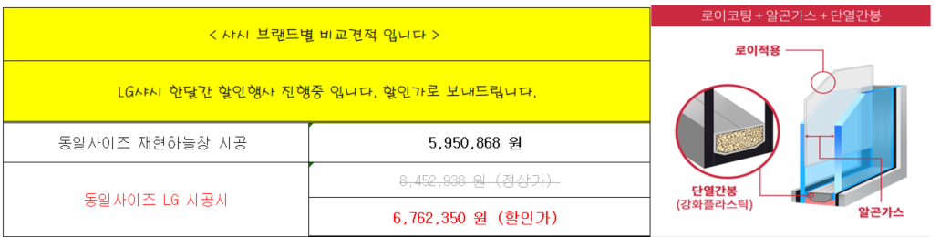

안녕하세요 의뢰하신 견적을 보내드립니다.
재현하늘창 시공시: 5,950,868원 LX 지인 샷시 시공시: 6,762,350원
시공은 하루에 끝납니다. 감사합니다.
