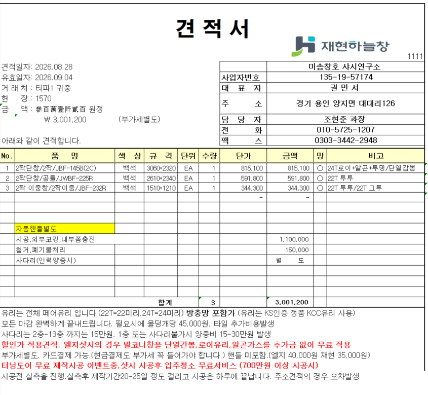

안녕하세요! 오늘은 시흥시 대야동에 위치한 우성2차 아파트 8층, 베란다와 방 창문 교체를 고민하고 계신 고객님의 견적서를 함께 살펴보려고 합니다. 창호 교체를 처음 알아보시는 분들도 이해하기 쉽게 하나하나 풀어서 설명해 드릴게요.
어떤 브랜드로 진행되나요?
이번 견적서는 재현하늘창 브랜드로 작성된 견적입니다. 견적서에 재현하늘창 로고가 표기되어 있어 확인할 수 있었어요. 참고로 이 견적서에는 동일한 사양으로 LX지인 샷시로 진행할 경우의 비교 견적도 함께 나와 있어서, 브랜드별 가격 차이를 한눈에 확인하실 수 있습니다.
품목별 창문 하나씩 살펴볼게요
이번 견적에는 총 3개의 창문이 들어가 있어요. 하나씩 편하게 설명해 드리겠습니다.
1번 창문 (베란다 외부)
2짝 단창으로, 정면에서 봤을 때 창문이 좌우 2개로 나뉘는 형태예요. 모델은 JBF-145B로, 샤시 폭이 145mm인 발코니 전용창입니다. 규격은 가로 3060mm × 세로 2320mm이고, 색상은 백색(흰색)이에요. 단가는 815,100원이며, 유리는 24T(24mm 두께) 로이+알곤+투명+단열간봉이 적용되었습니다. 단열 성능을 제대로 챙긴 알찬 구성이에요.
2번 창문 (베란다 내부 / 공틀)
2짝 단창에 공틀이 포함된 제품이에요. 공틀은 창틀 주변을 깔끔하게 마감하기 위해 함께 시공되는 제품이라고 보시면 됩니다. 모델은 JWBF-225R, 규격은 가로 2610mm × 세로 2340mm이고 색상은 백색입니다. 단가는 591,800원이고, 유리는 22T 투투(양쪽 모두 투명)로 되어 있어요.
3번 창문 (방 이중창)
2짝 이중창으로, 창이 안팎 두 겹으로 되어 있어 단열과 방음에 유리한 구조예요. 모델은 JBF-232R, 규격은 가로 1510mm × 세로 1210mm, 색상은 백색입니다. 단가는 344,300원이며, 유리는 22T 투투와 22T 그투로 구성되어 있어요.
세부 사양, 쉽게 풀어드릴게요
베란다 외부창의 유리 구성이 알차요
1번 베란다 외부창에는 로이+알곤+단열간봉이 모두 들어간 유리를 넣어드렸어요. 로이는 유리 표면에 특수 코팅을 해 열 손실을 줄여주고, 알곤은 유리 사이에 채우는 단열 가스, 단열간봉은 열이 잘 전달되지 않는 소재로 만든 간봉입니다. 이 세 가지가 함께 들어가면 겨울철 외풍을 막고 냉난방 효율을 높이는 데 큰 도움이 됩니다. 요즘 가장 인기 있는 조합이에요.
샤시 폭 145mm의 든든함
베란다 외부창의 샤시 폭이 145mm로 잡혀 있어요. 폭이 두꺼울수록 창틀이 안정적이고 단열 성능도 좋아지기 때문에, 외기와 직접 맞닿는 베란다 쪽에 적합한 선택이랍니다.
방은 이중창으로
방 창문은 이중창으로 구성했어요. 창이 두 겹이라 바깥 소음과 찬 공기를 이중으로 차단해줘서, 침실처럼 아늑함이 중요한 공간에 잘 어울립니다.
시공비와 추가 항목
  • 시공, 외부코킹, 내부폼충진: 1,100,000원 (창을 설치하고 틈새를 꼼꼼히 메우는 작업 비용이에요)
  • 철거, 폐기물처리: 150,000원 (기존 창을 뜯어내고 처리하는 비용입니다)
이 외에도 자동핸들은 별도이며, 필요 시 몰딩 마감은 개당 45,000원, 타일 작업이 필요한 경우 추가 비용이 발생할 수 있습니다.
최종 견적 금액
재현하늘창으로 시공 시 총 3,001,200원(부가세 별도)입니다. 유리는 전체 페어유리로 KS인증 정품 KCC유리가 사용되고, 방충망도 포함된 가격이에요.

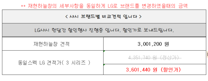

참고로 동일한 사양을 LX지인 샷시로 진행할 경우 정상가 4,351,740원에서 할인 적용된 3,601,440원입니다. 두 브랜드 간 약 60만 원 정도 차이가 나니, 예산과 취향에 맞게 선택하시면 됩니다.
마무리하며
결제는 카드결제도 가능하니 편하게 진행하실 수 있어요. 실측 후 제작 기간은 약 20~25일 정도 소요되며, 시공 자체는 하루면 마무리됩니다. 견적 내용 중 궁금하신 부분이 있으시면 언제든 편하게 문의 주세요. 고객님의 창호 교체가 만족스럽게 마무리되길 바랍니다!
보내주신 사이즈를 바탕으로 샤시 가격을 보내드립니다.
재현하늘창 시공시: 3,001,200원 LX 지인 샷시 시공시: 3,601,440원 입니다.
