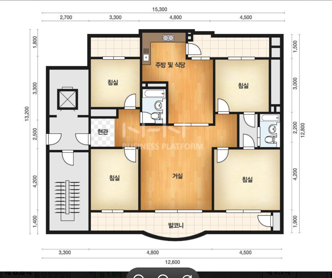

백마마을 2단지 아파트 48평형 샷시견적 보내주세요
일산동구 마두동 백마마을 2단지 아파트 48평형(삼환아파트). 앞 뒤 발코니 방창(4개) 주방 베란다 문 주방 창
거실 즁창을 격자무늬로 하면 비용이 얼만큼 추가 되는지도 알려주세요
일산동구 마두동 백마마을 2단지(삼환아파트) 48평형 샷시 견적 이야기

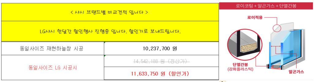

이번 견적서는 LX하우시스(LX지인) 제품으로 작성된 내용입니다. 견적서에 재현하늘창과 비교한 금액도 함께 안내되어 있어서, 두 브랜드를 놓고 고민하시는 분들께 도움이 될 거예요.
  • 재현하늘창 시공 시: 10,237,700원
  • LX 지인 샷시 시공 시: 11,633,750원 (할인가)
정상가는 14,542,188원인데, LG샷시 한 달간 할인행사 중이라 할인가로 안내되어 있습니다.

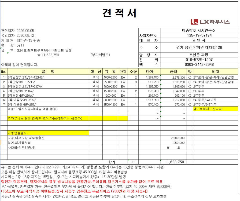

품목별 창문을 하나씩 살펴볼게요
견적서에 적힌 창문들을 몇 가지 골라서 쉽게 풀어드릴게요.
1번 창문은 3짝 단창(1:2:1)이에요. 정면에서 봤을 때 세 개로 나뉜 창문인데, 가운데가 넓고 양옆이 좁은 형태입니다. 모델은 BF-125로 폭 125mm짜리예요. 규격은 가로 4000 × 세로 2300mm이고, 색상은 안팎 모두 백색입니다. 단가는 1,289,150원이고 2개가 들어가서 총 2,578,300원이에요. 유리는 24T 로이+알곤+투명에 단열간봉까지 적용된, 단열에 신경 쓴 사양입니다.
3번 창문은 3짝 단창(1:2:1)이면서 모델은 BF-230, 폭 230mm입니다. 규격은 4000 × 2300mm, 색상은 백색이고, 단가는 1,365,050원이에요. 유리는 24T 투투(양쪽 모두 투명)로 들어갔습니다.
6번 창문은 2짝 이중창이에요. 이중창은 창이 두 겹으로 되어 있어서 단열과 방음에 유리한 형태입니다. 모델은 BF-235, 규격은 3000 × 1800mm이고요. 단가는 1,217,850원입니다. 유리는 24T 투투/24T 미투로, 안쪽에 미스트 유리(뿌옇게 처리된 불투명 유리)를 적용해서 바깥에서 집 안이 들여다보이지 않게 했습니다. 방이나 프라이버시가 필요한 공간에 잘 어울리는 구성이에요.

격자무늬(격자) 문의에 대한 안내
거실 중창을 격자무늬로 하고 싶다고 문의 주셨는데요. 견적서에 따르면 격자무늬는 현장 검측 후에 견적이 가능합니다. 다만 격자무늬는 AS가 불가한 점은 미리 알아두시는 게 좋아요. 정확한 추가 비용은 현장 실측 후 안내받으시면 됩니다.
시공비와 철거비
  • 시공, 외부코킹, 내부폼충진(시공비): 2,500,000원
  • 철거, 폐기물처리(철거비): 250,000원
이 항목까지 포함해서 합계 금액이 나온 거예요.
마감과 결제 관련 팁
  • 필요 시 몰딩마감은 개당 45,000원입니다. 기존 벽지를 그대로 쓰면서 샷시 주변을 액자처럼 테두리 작업하는 방법이에요.
  • 카드결제 가능합니다. (현금결제 시 부가세는 꼭 포함되어야 해요.)
  • 시공 전 실측을 진행하고, 제작기간은 20~25일 정도 걸리며 시공은 하루면 끝난다고 안내되어 있어요.
  • 터닝도어 무료 제작시공 이벤트도 진행 중이니 참고하세요.

재현하늘창 시공시: 10,237,700원 LX 지인 샷시 시공시: 11,633,750원 입니다.
