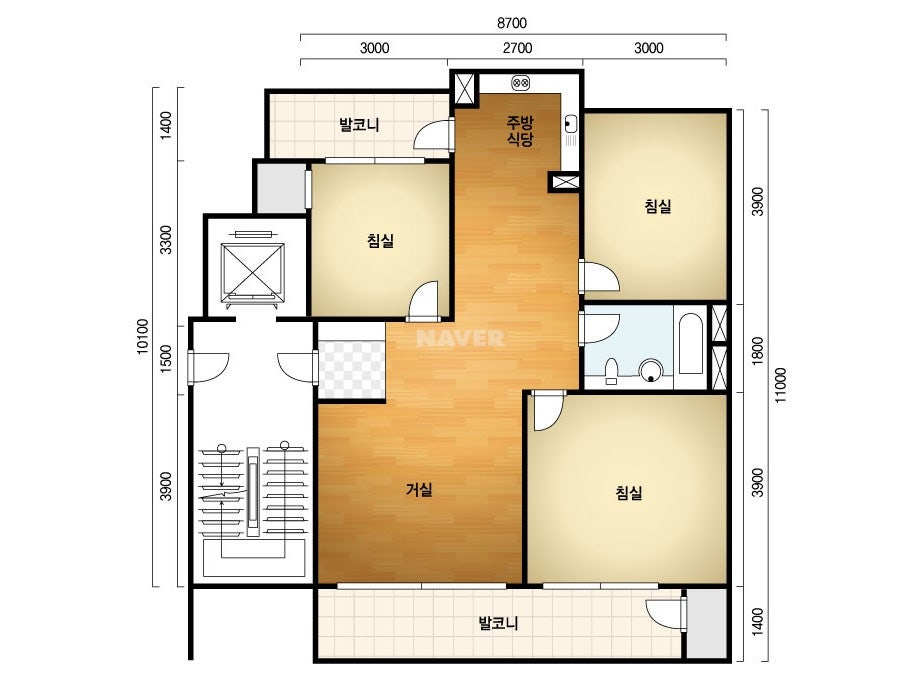

인천 남동구 효성상아아파트 30평 외창
5동 13층
앞 발코니 외창 2개(3400*1300, 3800*2400)
뒷 발코니 외창 1개(3400*1300)

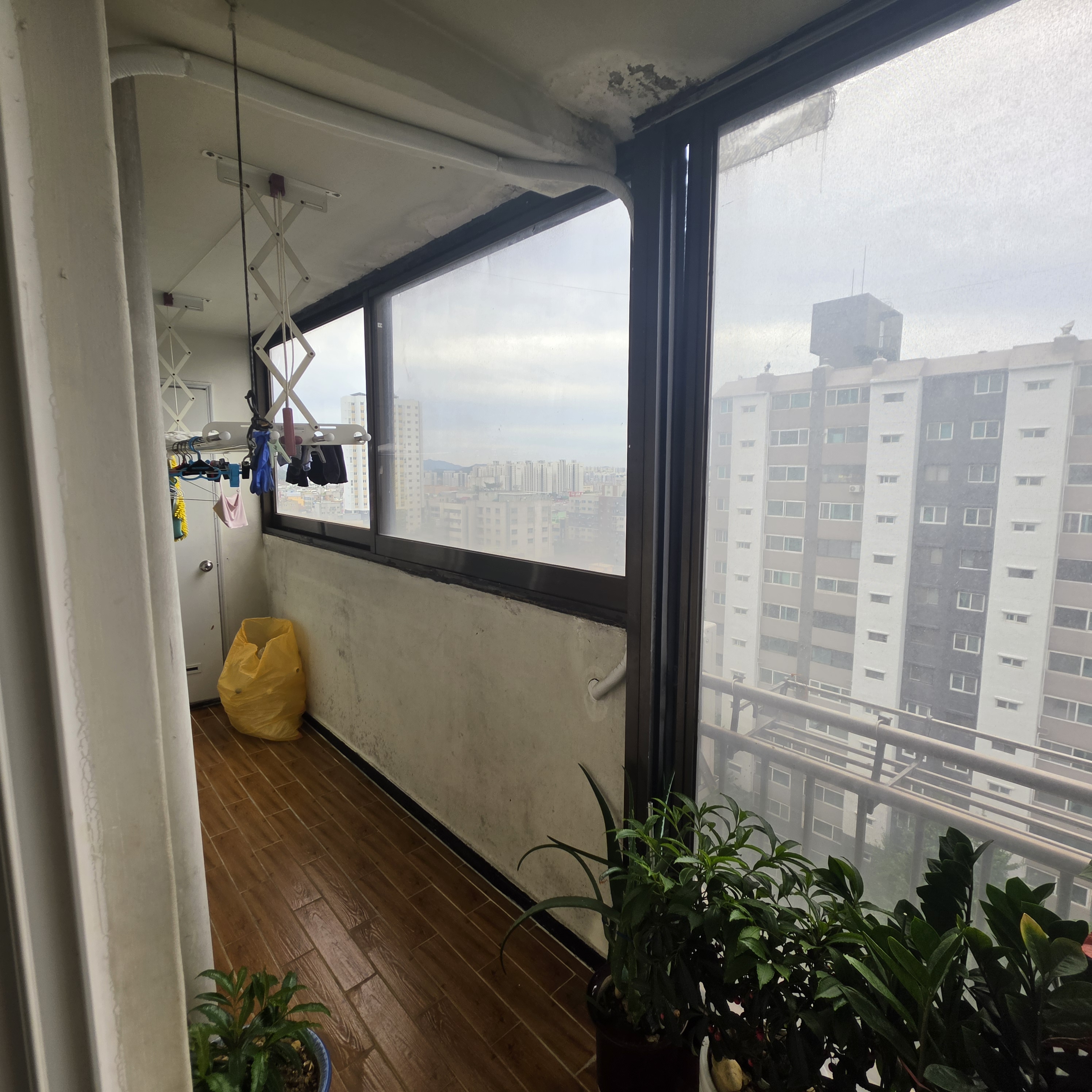

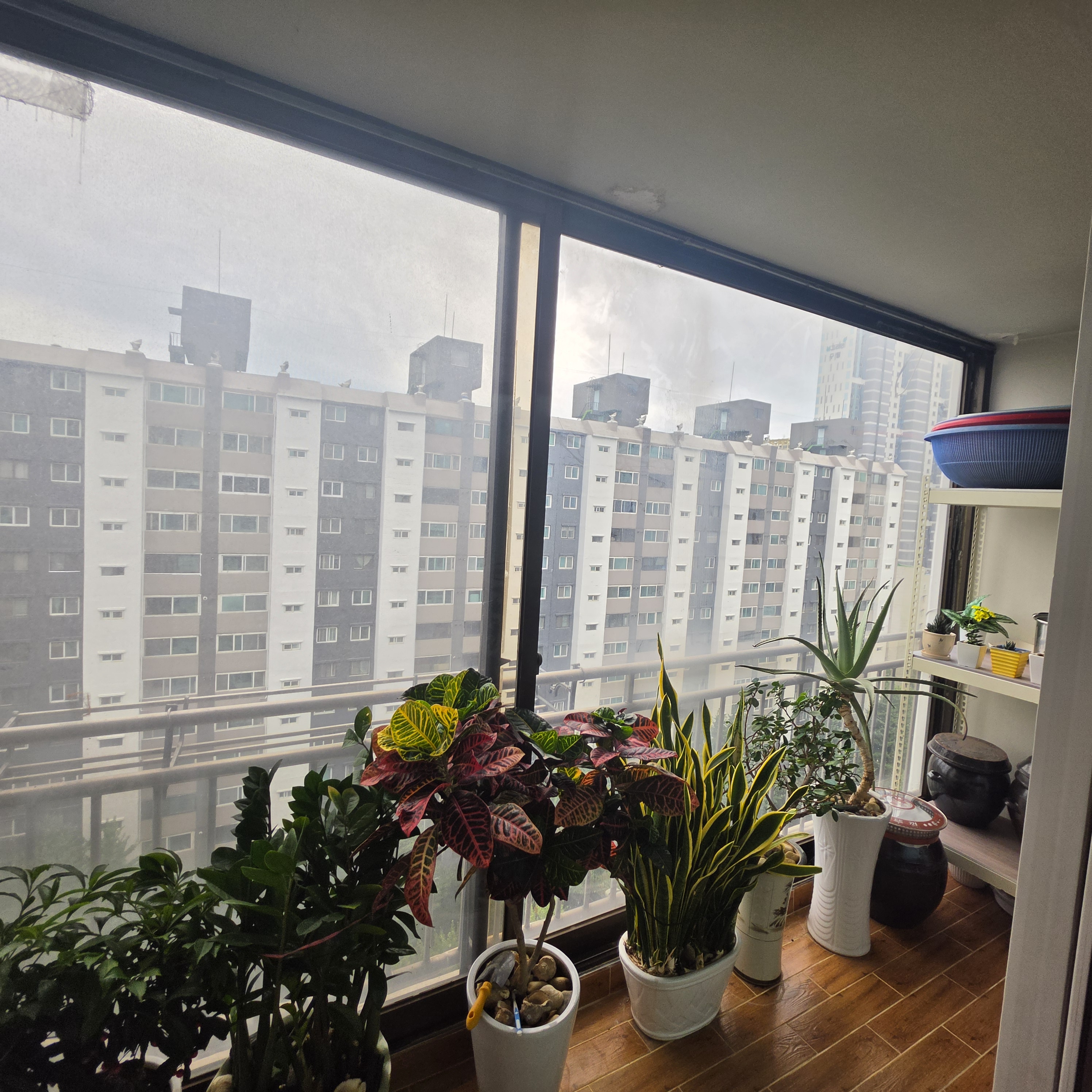

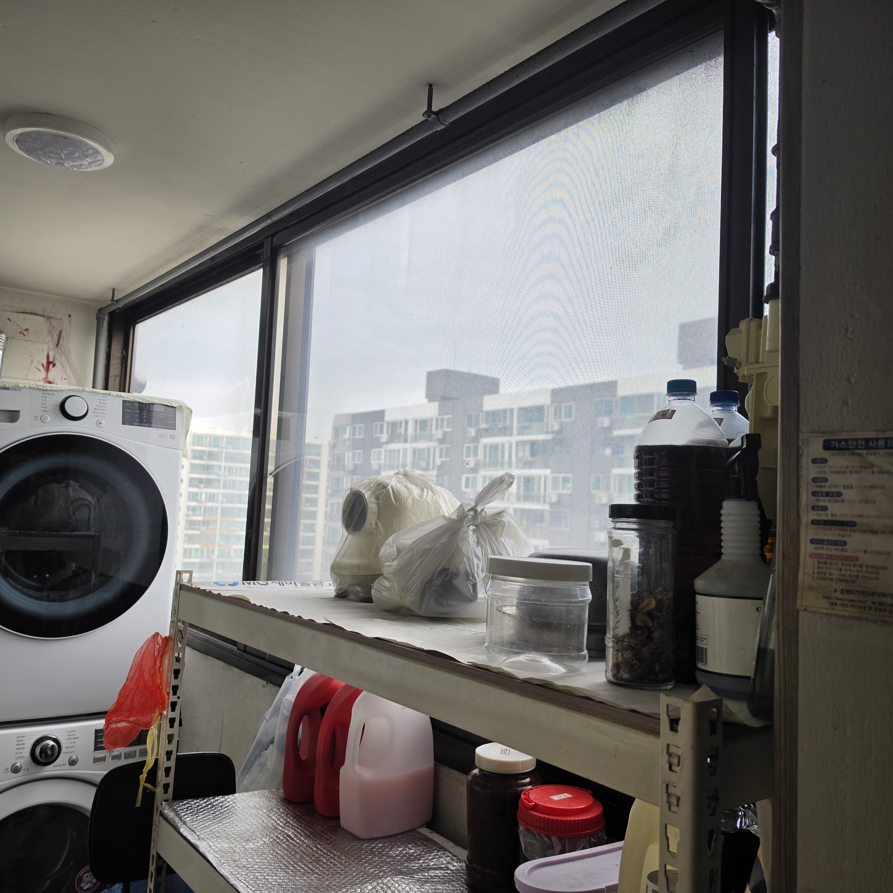

안녕하세요! 오늘은 인천 남동구 효성상아아파트 30평대 아파트의 발코니 외창 교체 견적을 함께 살펴보려고 해요. 5동 13층에 사시는 분이 앞 발코니 외창 2개와 뒷 발코니 외창 1개, 총 3개 창문 교체를 문의해 주셨답니다.
사진을 보면 세탁실과 베란다 쪽 창문이 오래되어 프레임도 낡고 유리도 세월의 흔적이 느껴지는데요, 새 샤시로 바꾸면 단열도 좋아지고 훨씬 깔끔해질 거예요.

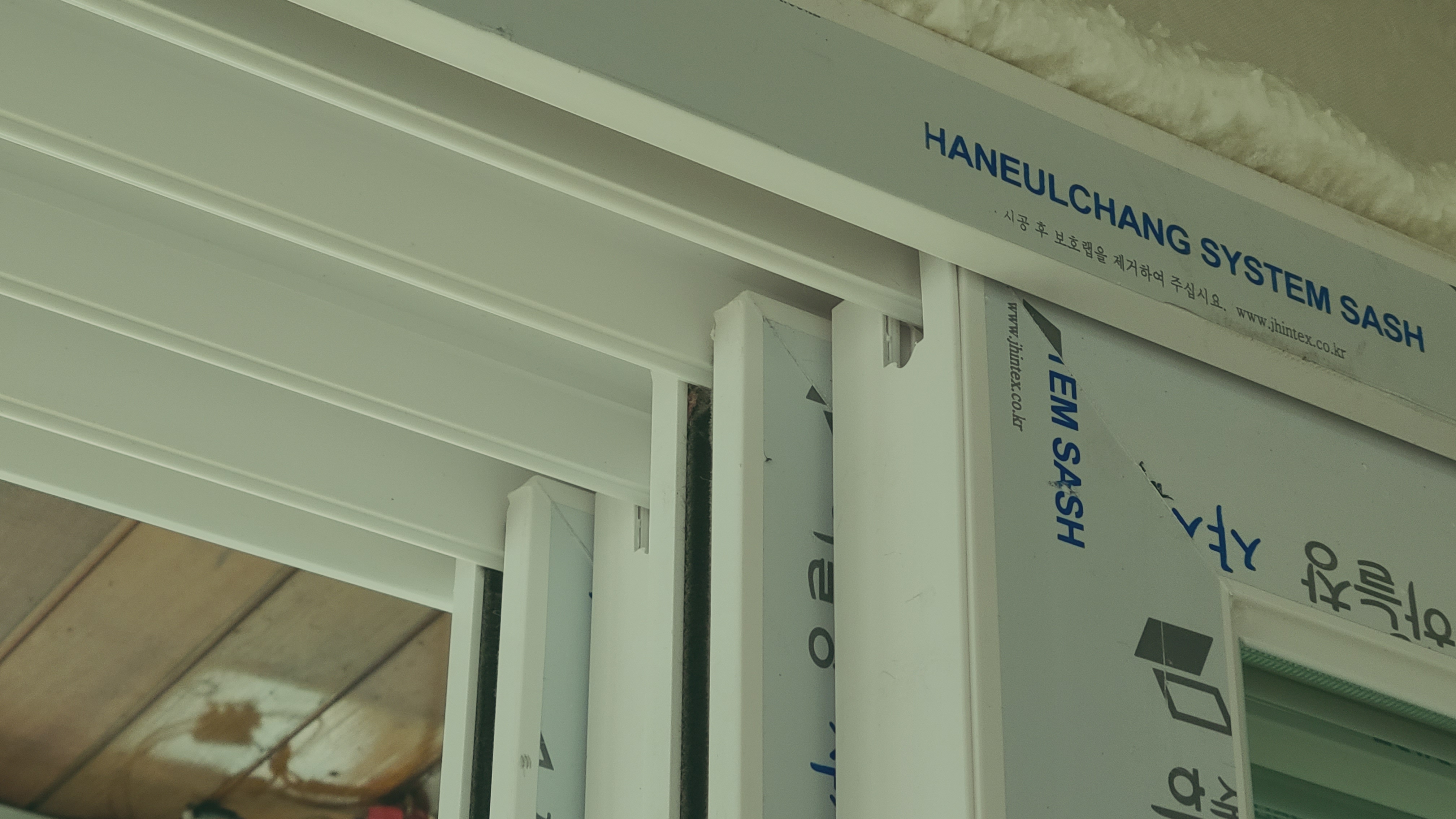

이번 견적서는 LX하우시스(LX지인) 샤시로 작성된 견적입니다. 함께 재현하늘창 시공 시 가격도 비교로 안내되어 있어서 두 브랜드를 저울질하기 좋아요.
  • 재현하늘창 시공 시: 3,464,824원

1번 창문은 3짝 단창이에요. 정면에서 봤을 때 3개로 나뉜 창문인데, 안쪽이 1:2:1 비율로 배치되어 있어요. 모델은 BF-125로 폭은 125mm입니다. 규격은 3400×1300(가로×세로)이고, 색상은 안팎 모두 백색으로 깔끔하게 들어갔어요. 단가는 727,100원이에요. 유리는 24T 로이+알곤+투명에 단열간봉까지 적용됐답니다.
2번 창문은 앞 발코니의 가장 큰 창이에요. 마찬가지로 3짝 단창(1:2:1)이고 규격은 3800×2400으로 상당히 큰 편이에요. 단가는 1,233,100원으로 크기가 큰 만큼 가장 비싼 창이랍니다. 색상은 백색, 유리 사양은 1번과 동일하게 24T 로이+알곤+투명, 단열간봉이 들어가요.
3번 창문은 뒷 발코니 외창이에요. 3짝 단창(1:2:1)에 규격 3400×1300으로 1번 창과 사양이 같습니다. 단가도 727,100원으로 동일해요.

재현하늘창 시공시: 3,464,824원 LX 지인 샷시 시공시: 3,937,300원 입니다.
