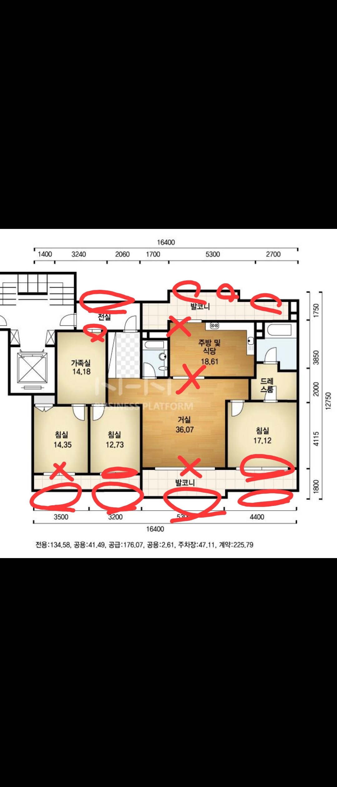

용인 솔뫼마을 현대홈타운 53평 전체샷시 교체
전실에도 창이 크게 있어요
사진 첨부해요 확장한 곳은 x표시해뒀어요
Kcc 하늘창 lx 견적 다 궁금해요

안녕하세요! 오늘은 용인 솔뫼마을 현대홈타운 53평 아파트의 전체 샷시 교체 견적을 함께 살펴보려고 해요. 전실에도 큼직한 창이 있는 구조라 창문 개수가 꽤 많은 집이었어요. 고객님께서 도면에 확장된 부분(X 표시)과 교체가 필요한 창(동그라미 표시)을 꼼꼼히 체크해 주셔서 견적 잡기가 수월했습니다.

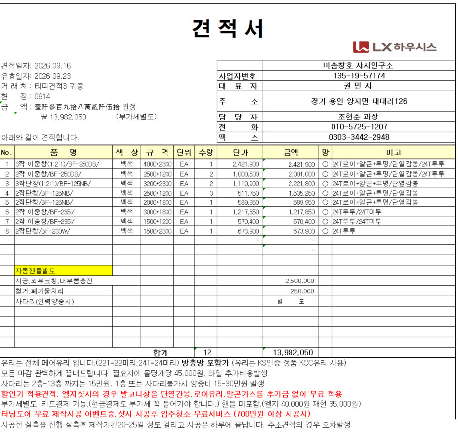

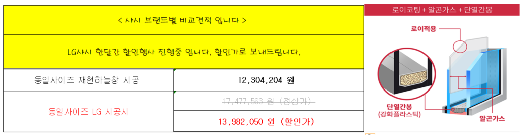

이번 견적서는 LX하우시스(지인 샷시) 기준으로 작성된 자료예요. 견적서 상단의 브랜드 표기를 통해 확인했습니다. 함께 재현하늘창 견적도 비교로 안내드렸으니 두 브랜드를 나란히 놓고 고민해 보실 수 있어요.
  • 재현하늘창 시공 시: 12,304,204원
  • LX 지인 샷시 시공 시: 13,982,050원 (부가세 별도)
같은 사이즈라도 브랜드에 따라 금액 차이가 있으니, 예산과 취향에 맞춰 선택하시면 됩니다.
창문 하나씩 풀어서 볼게요
견적서에 창문이 여러 개 잡혀 있는데, 대표적인 것 몇 개만 골라 쉽게 설명드릴게요.
1번 창문은 3짝 이중창이에요. 정면에서 봤을 때 세 개로 나뉜 창이고, 안팎 두 겹으로 되어 있어 단열에 유리한 형태입니다. 모델은 BF-250DB로 폭이 250mm예요. 규격은 4000×2300(가로 4000mm, 세로 2300mm)로 상당히 큰 창이고, 색상은 흰색 기본이에요. 단가는 2,421,900원이고 유리는 24T 로이+알곤+투명에 단열간봉까지 들어간, 성능이 좋은 조합입니다.
4번 창문은 2짝 단창이에요. 가운데서 두 개로 나뉜 창이고, 한 겹으로 된 형태라 방쪽에 많이 쓰여요. 모델은 BF-125NB로 폭 125mm이고, 규격은 2500×1200입니다. 단가는 511,750원이고 수량이 3개 잡혀 있어요. 유리는 24T 로이+알곤+투명에 단열간봉이 들어갔습니다.
7번 창문은 2짝 이중창이에요. 모델은 BF-235로 폭 235mm, 규격은 1500×1200입니다. 단가는 570,400원이고, 유리는 24T 투투(양쪽 모두 투명)와 미투(미스트+투명)로 구성되어 있어요.

유리 구성을 보면 로이+알곤+투명에 단열간봉이 들어간 창이 많아요. 로이는 유리에 특수 코팅을 해서 열이 빠져나가는 걸 줄여주고, 알곤가스는 유리 사이에 채워 넣어 단열 효율을 높이는 역할을 해요. 여기에 단열간봉까지 더하면 흔히 말하는 인기 조합이 완성됩니다. 겨울에 따뜻하고 결로도 줄여주는 좋은 옵션이에요.

  • 시공, 외부코킹, 내부폼충진: 2,500,000원 — 창을 설치하고 틈을 꼼꼼히 메우는 시공비예요.
  • 철거, 폐기물처리: 250,000원 — 기존 창을 뜯어내고 처리하는 비용입니다.
  • 자동핸들은 별도, 방충망은 포함된 견적이에요.
마감은 완벽하게 끝내드리며, 필요 시 몰딩 개당 45,000원, 타일 작업은 추가 비용이 발생할 수 있어요.
