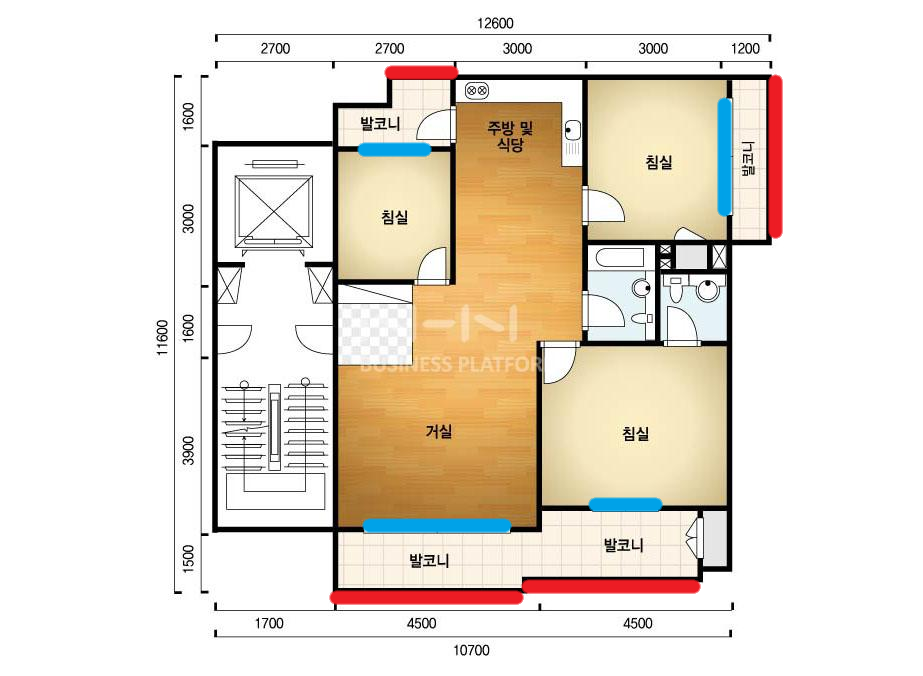

병점 한신 31C
바깥 4(적색), 안쪽 4(청색)
크기는 잘몰라요
병점 한신 31C, LX지인 샷시로 창호 교체 견적 받아봤어요
안녕하세요! 오늘은 병점 한신 31C 타입 아파트 창호 교체 견적을 함께 살펴보려고 해요. 크기를 잘 모르시더라도 도면과 창문 위치만 알려주시면 이렇게 견적을 뽑아드릴 수 있으니 편하게 문의 주세요.
이번 견적은 LX지인(LX하우시스) 샷시로 작성된 내용이에요. 견적서 상단의 LX하우시스 로고를 통해 확인할 수 있었답니다.
어떤 창문들이 들어가는지 하나씩 볼게요
견적서에 적힌 품목을 몇 가지 골라서 쉽게 풀어드릴게요.
1번 창문은 3짝 단창(1:2:1)이에요. 정면에서 봤을 때 세 개로 나뉜 창문인데, 가운데가 넓고 양옆이 좁은 형태예요. 모델은 BF-140B로 샤시 폭은 140mm, 발코니 전용창이고요. 규격은 3200×2300(가로×세로)에 색상은 안팎 모두 백색입니다. 단가는 1,110,900원이고 수량이 2개 들어가요. 유리는 24T 로이+알곤+투명에 단열간봉까지 적용된 알찬 구성이에요.
4번 창문은 2짝 단창으로 가운데를 기준으로 두 개로 나뉜 창이에요. 모델은 BF-230W이고 규격은 3000×2300, 색상은 백색입니다. 단가는 1,015,450원이고 유리는 24T 투투(양쪽 모두 투명)로 넣었어요.
6번 창문은 2짝 이중창이에요. 이중창은 창이 두 겹으로 되어 있어 단열과 방음에 더 유리한 구조랍니다. 모델은 BF-235, 규격은 3000×1800에 색상은 백색이고요. 단가는 1,217,850원, 유리는 바깥쪽 24T 투투에 안쪽 24T 미투(미스트+투명)로 구성했어요.
재현하늘창 시공시: 8,049,008원 LX 지인 샷시 시공시: 9,146,600원 창호시공 가격 보내드립니다.
