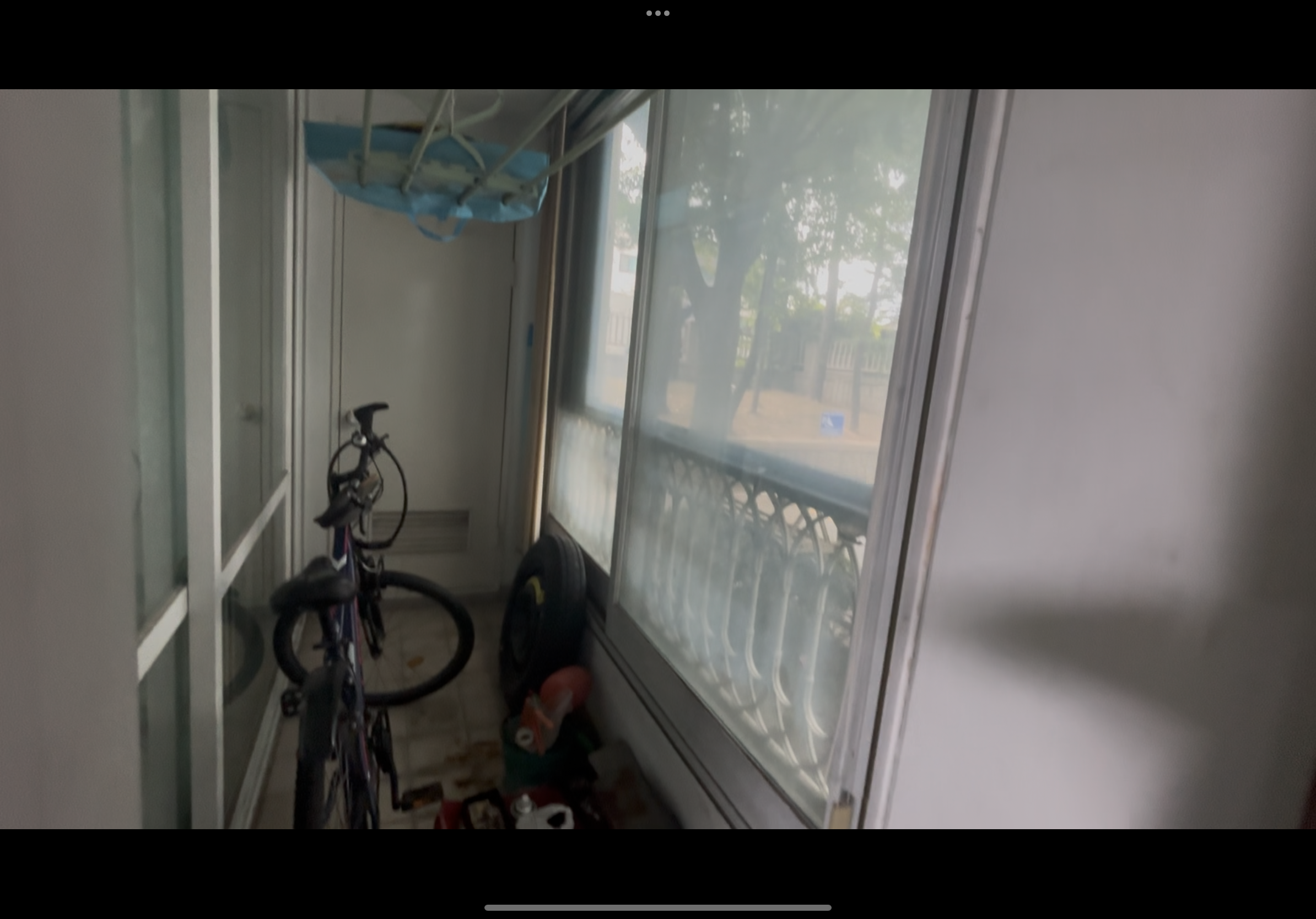

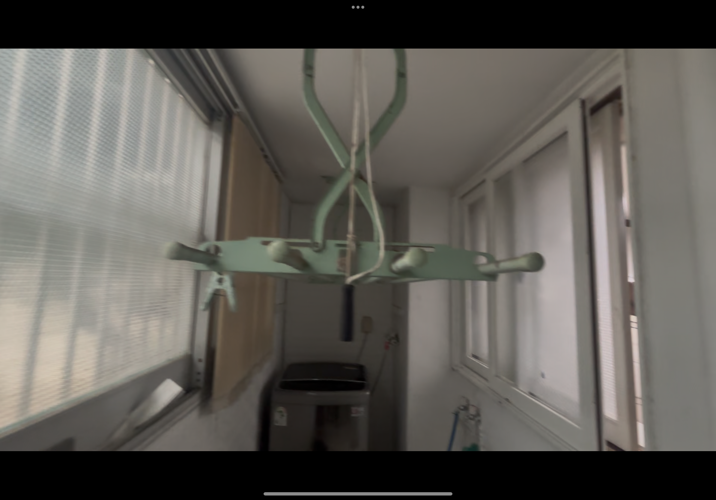

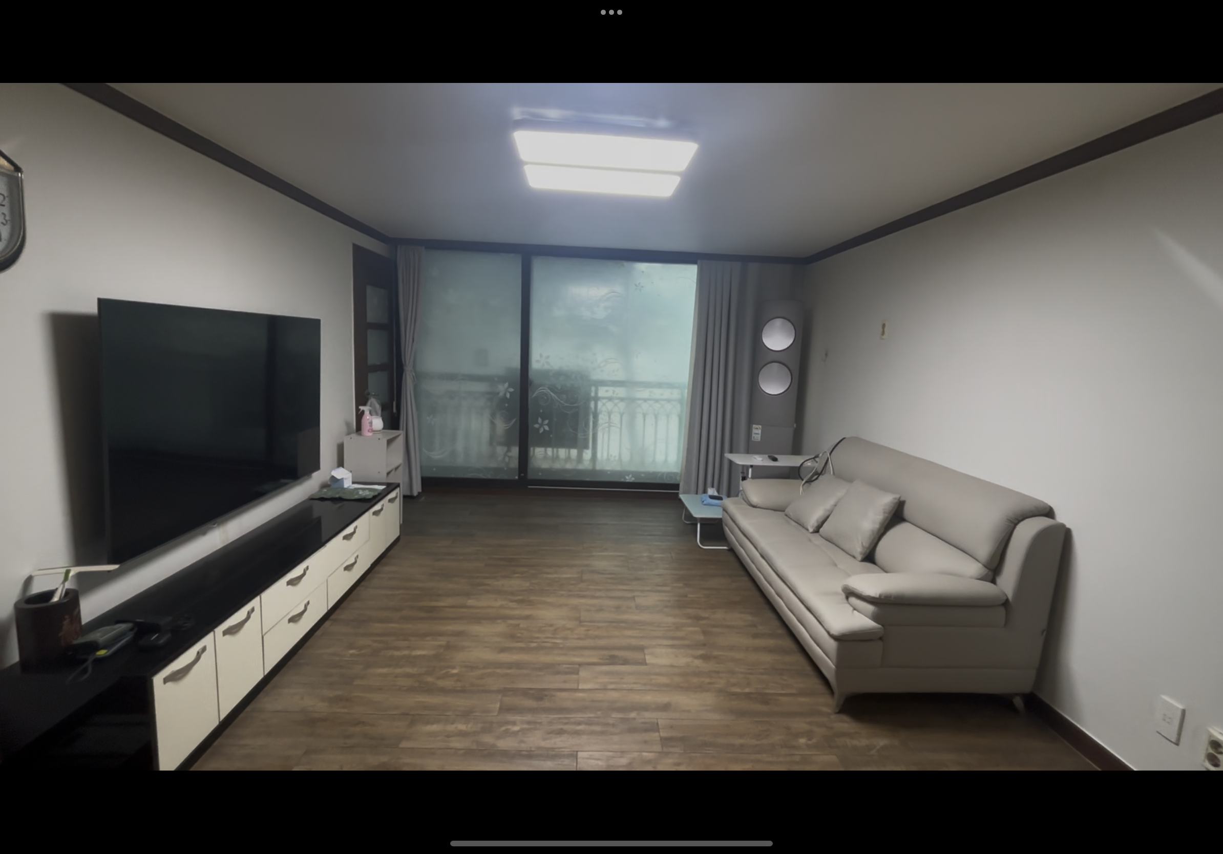

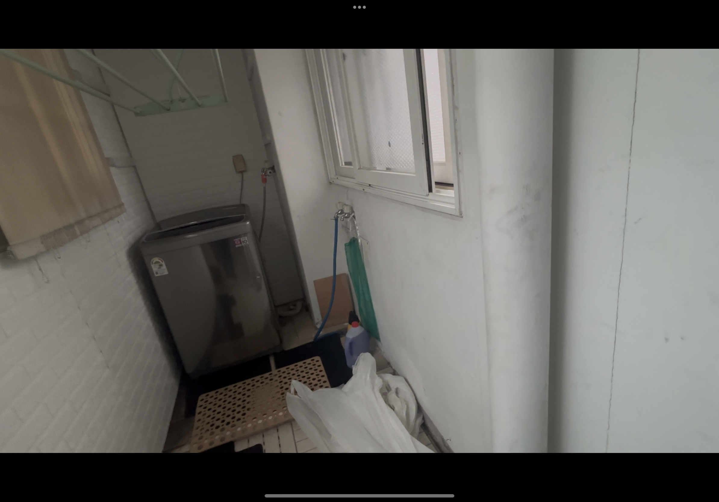

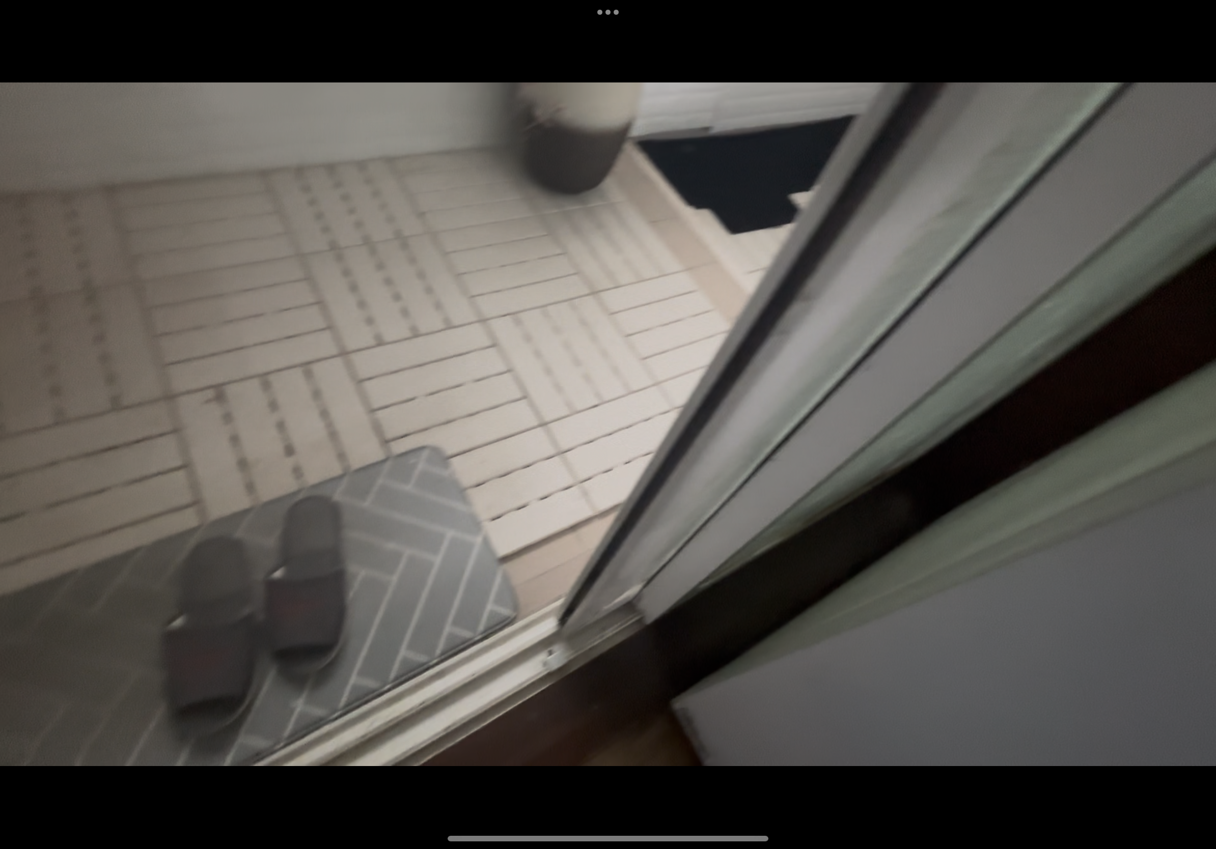

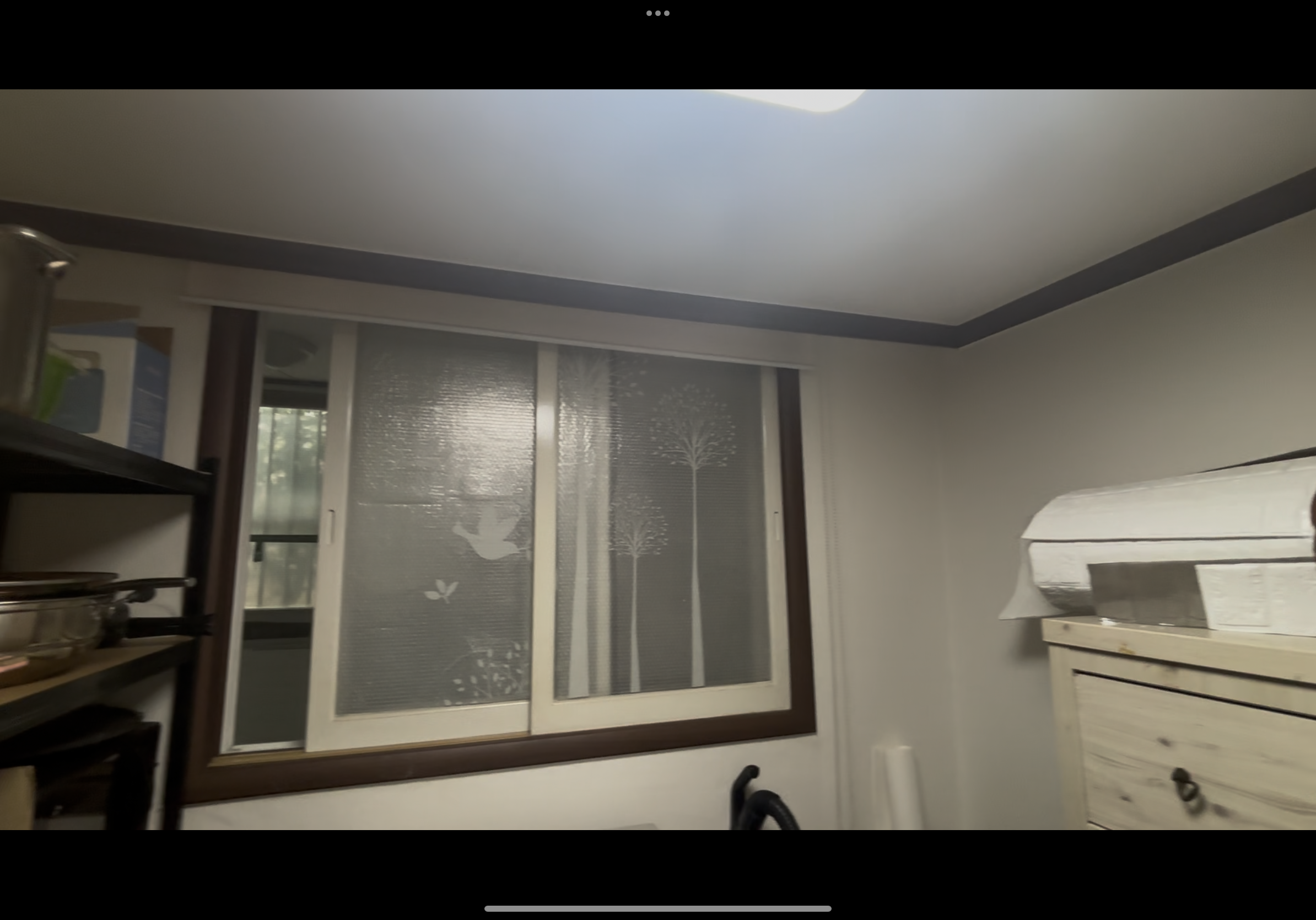

이사 예정인 집으로 전체 리모델링을 계획 중이며, 전체 샤시 교체도 함께 고려하고 있습니다.
인테리어 업체를 통해 진행하는 것과 샤시 전문업체에 별도로 맡기는 것을 비교 중이라 우선 견적을 받아보고 싶습니다.

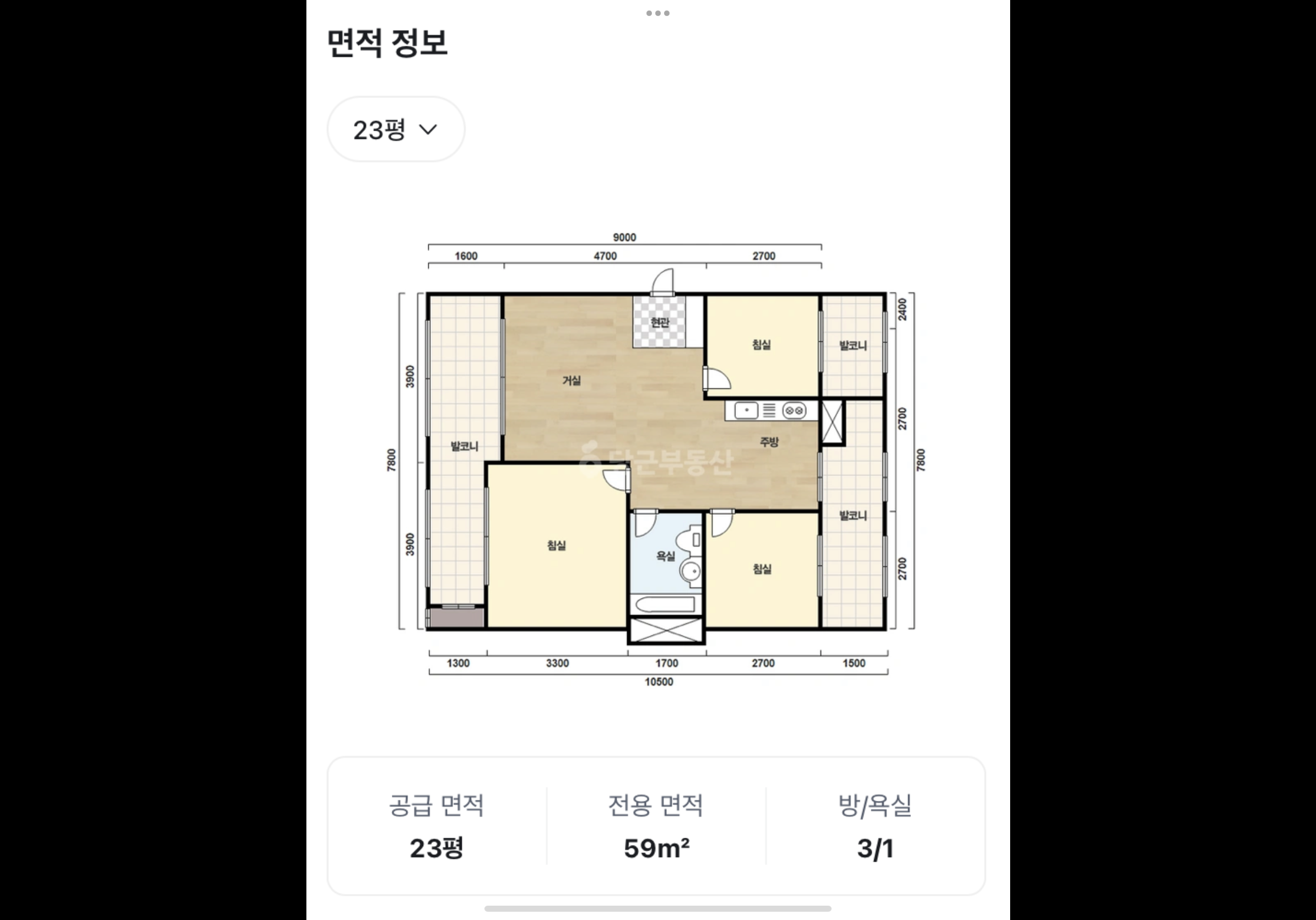

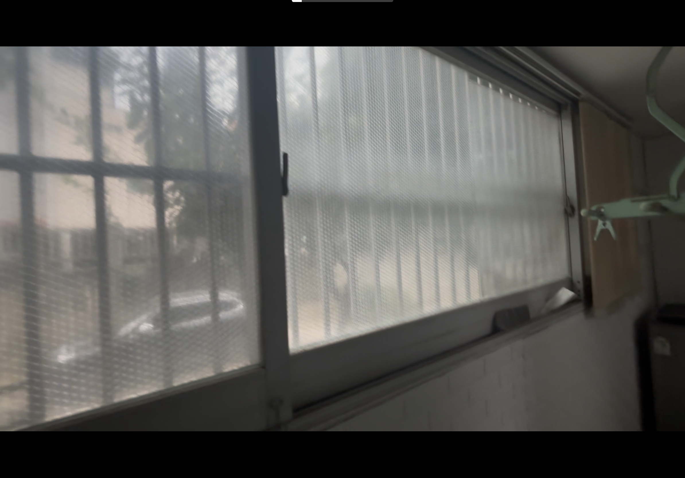

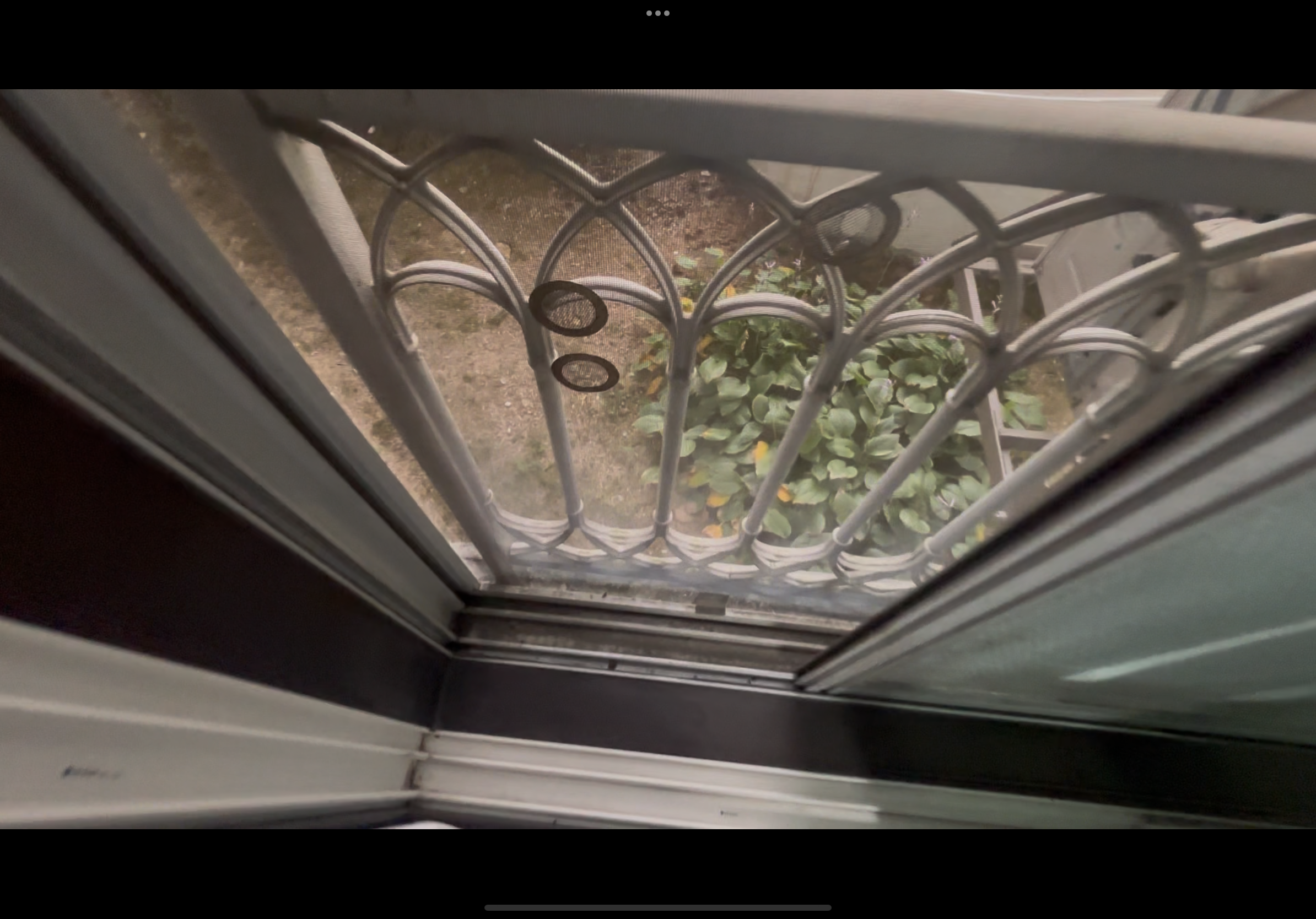

[현재 창호 구성]

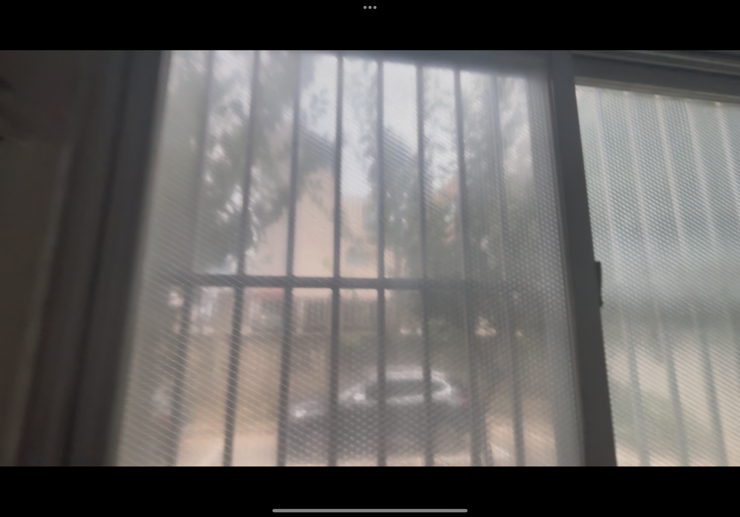

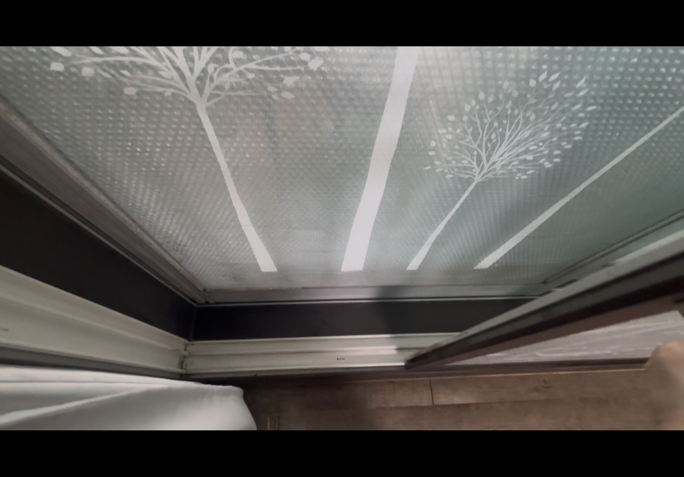

· 거실 통창: 기존 확장된 거실의 외벽 쪽 창호로, 내창과 외창 사이에 공간이 있는 형태입니다.

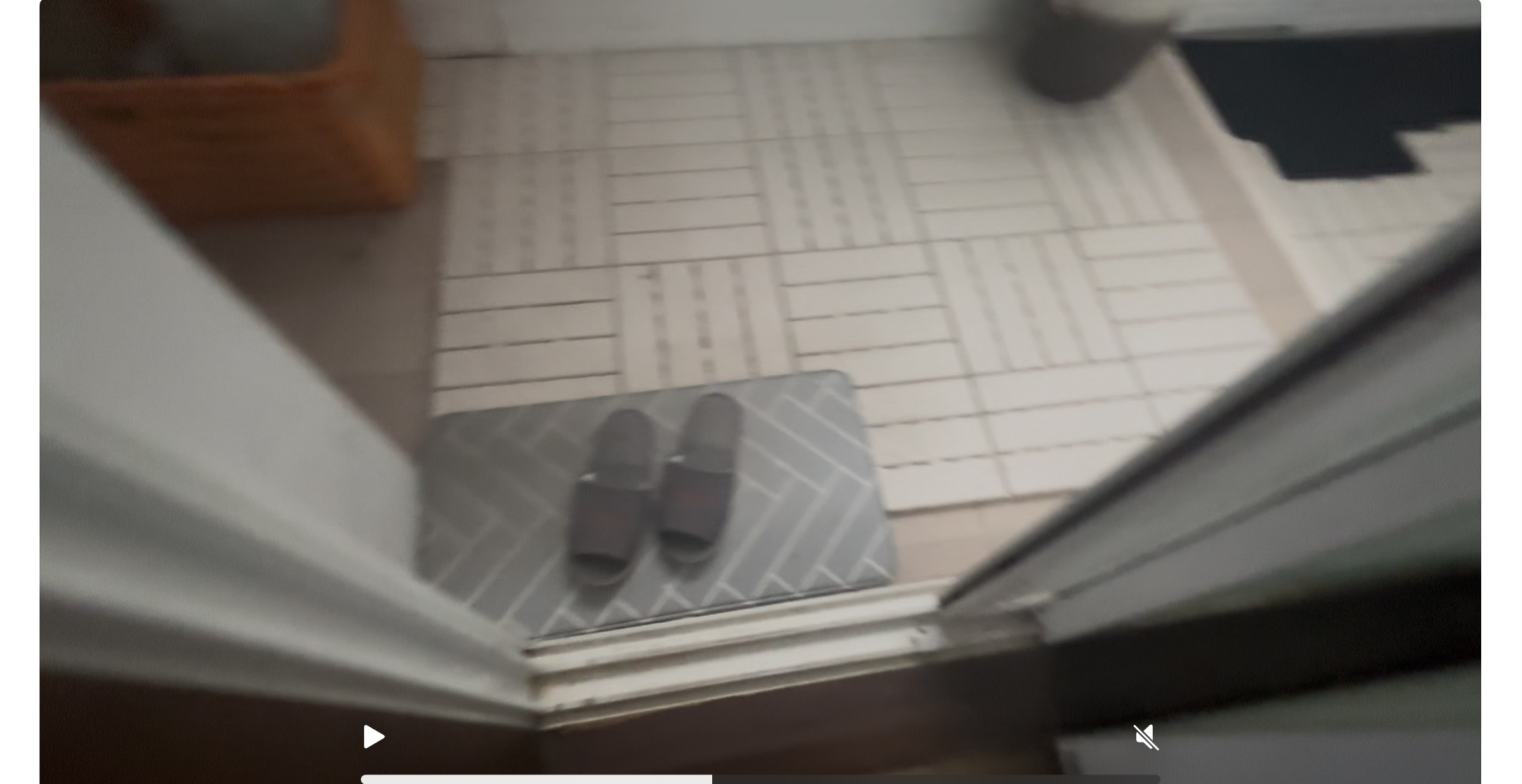

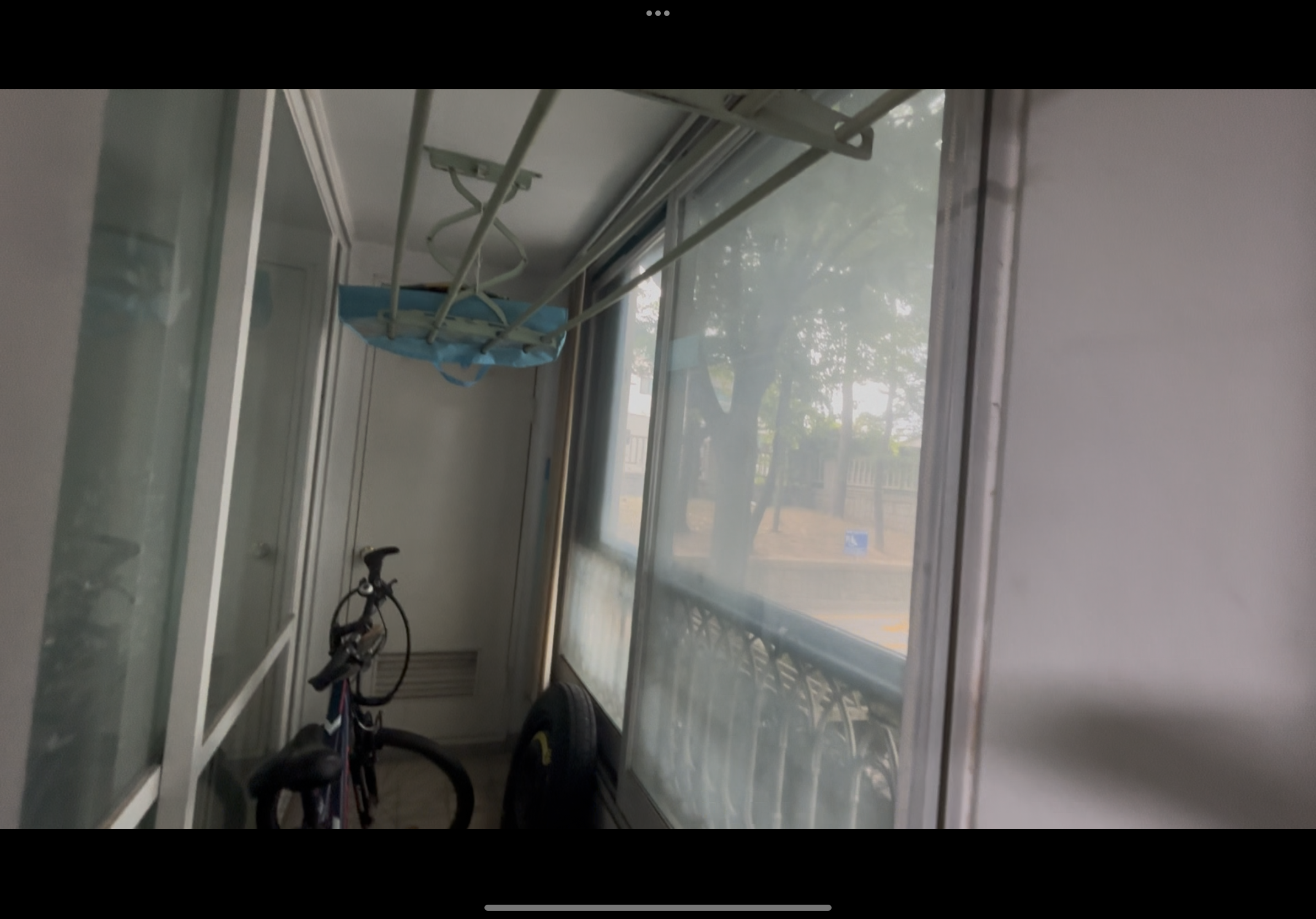

· 안방 발코니 통창: 안방 발코니 외벽 쪽 통창
· 안방 ↔ 발코니 통창: 안방과 발코니 사이 통창
· 주방 발코니 반창 — 주방 발코니 외벽 쪽 반창
· 주방 ↔ 발코니 통창 — 주방과 발코니 사이 통창

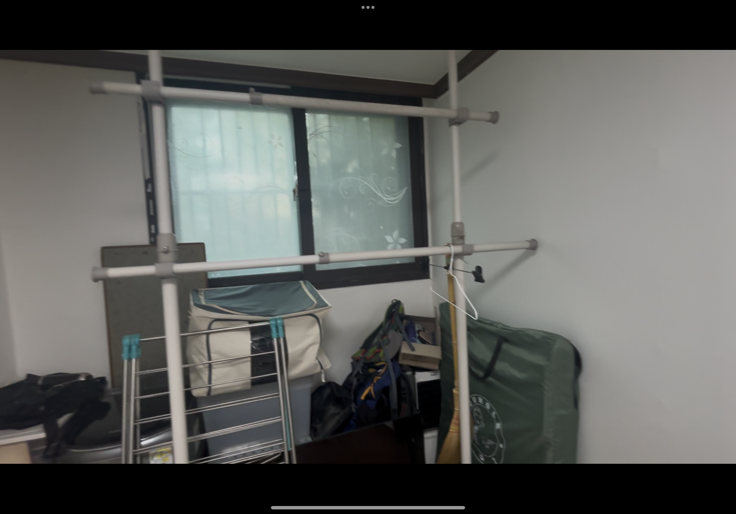

· 작은방1 반창 — 주방 옆 작은방과 주방 발코니 사이의 반창으로, 두 개의 단창 사이에 공간이 있는 형태입니다.
· 작은방2 반창 — 현관 입구 쪽 기존 확장방의 반창으로, 이 역시 두 개의 단창 사이에 공간이 있는 형태입니다.
우선 현재 창호 크기와 구조 그대로 전체 교체하는 기준으로 견적을 받아보고 싶습니다.
LX 창호로 시공을 희망하며, 안내사항에 LX 시공 시 터닝도어가 포함되는 것으로 확인했는데 해당 조건도 적용 가능한지 궁금합니다. 가능하다면 거실에서 안방 발코니로 들어가는 기존 문을 터닝도어로 교체하고 싶습니다.
그리고 리모델링 과정에서 일부 창호의 크기를 줄이는 것도 고려하고 있어 문의드립니다.
· 안방 ↔ 안방 발코니 통창 → 가로 폭 축소 희망
이처럼 기존 창호보다 창 크기를 작게 변경하는 것도 가능한지, 가능하다면 줄어드는 부분의 벽체/목공 작업은 인테리어 업체에서 먼저 진행한 뒤 샤시 실측을 받아야 하는지, 아니면 샤시 실측을 먼저 진행하고 인테리어 업체와 추후 협의하여 시공해도 되는지 궁금합니다.
아직 창 크기 축소 여부는 확정하지 않은 상태라, 우선 견적은 현재 창호 크기 그대로 교체하는 기준으로 부탁드립니다.
이후 실측이나 시공을 어떤 순서로 진행하면 좋을지도 함께 안내해주시면 감사하겠습니다!
수원 당수동 삼정아파트 1차 23평 전체 교체 견적의뢰 첨부 이미지 1 - IMG_0240.png수원 당수동 삼정아파트 1차 23평 전체 교체 견적의뢰 첨부 이미지 2 - IMG_0239.png수원 당수동 삼정아파트 1차 23평 전체 교체 견적의뢰 첨부 이미지 3 - IMG_0241.png수원 당수동 삼정아파트 1차 23평 전체 교체 견적의뢰 첨부 이미지 4 - IMG_0242.png수원 당수동 삼정아파트 1차 23평 전체 교체 견적의뢰 첨부 이미지 5 - IMG_0243.png수원 당수동 삼정아파트 1차 23평 전체 교체 견적의뢰 첨부 이미지 6 - IMG_0244.png수원 당수동 삼정아파트 1차 23평 전체 교체 견적의뢰 첨부 이미지 7 - IMG_0245.jpeg수원 당수동 삼정아파트 1차 23평 전체 교체 견적의뢰 첨부 이미지 8 - IMG_0246.png수원 당수동 삼정아파트 1차 23평 전체 교체 견적의뢰 첨부 이미지 9 - IMG_0247.png수원 당수동 삼정아파트 1차 23평 전체 교체 견적의뢰 첨부 이미지 10 - IMG_0248.png수원 당수동 삼정아파트 1차 23평 전체 교체 견적의뢰 첨부 이미지 11 - IMG_0250.png수원 당수동 삼정아파트 1차 23평 전체 교체 견적의뢰 첨부 이미지 12 - IMG_0251.png수원 당수동 삼정아파트 1차 23평 전체 교체 견적의뢰 첨부 이미지 13 - IMG_0252.png수원 당수동 삼정아파트 1차 23평 전체 교체 견적의뢰 첨부 이미지 14 - IMG_0253.png
재현하늘창 시공시: 7,014,832원 LX 지인 샷시 시공시: 7,971,400원 입니다. 창 크기 변경을 위해서는 벽을 하시는 업시는 업체와 상의 하셔서 창을 변경하신후에 샷시 실측을 받아야 합니다. 인테리어 업체와 먼저 상의 하셔야 합니다.
