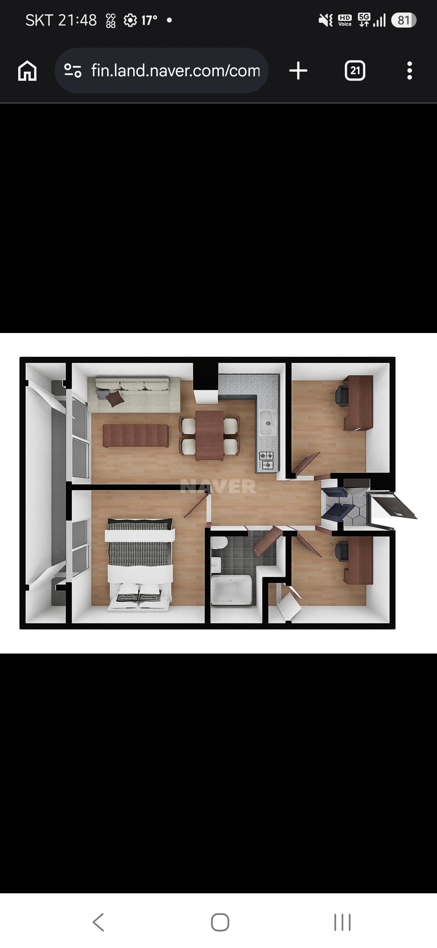

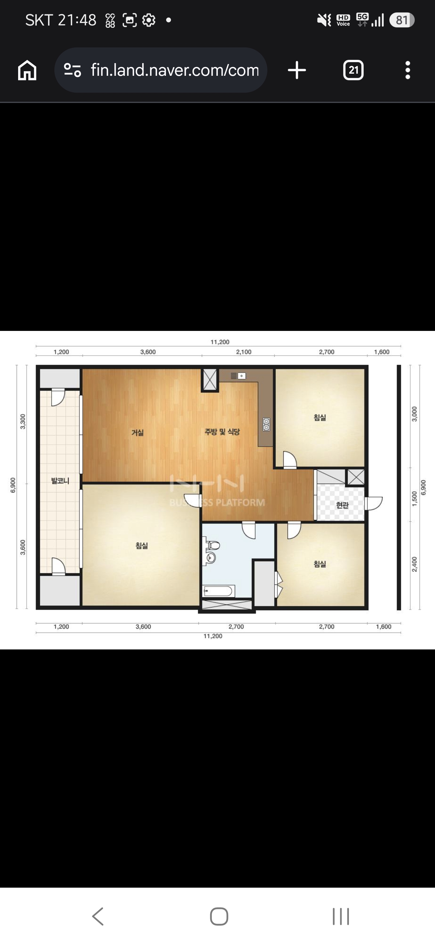

답십리 동아아파트
27평형 (전용59)
1.발코니
외2400×2400
내2400×2300
2.안방쪽 발코니 2600×1200
견적요청드립니다.
답십리 동아아파트 27평형(전용 59) LX지인샷시 창호 교체 견적 후기
안녕하세요! 오늘은 답십리 동아아파트 27평형(전용 59㎡)에 거주 중이신 고객님께서 요청 주신 창호 교체 견적을 함께 살펴보려고 해요. 아파트 평면도를 보면 거실과 발코니, 그리고 침실 세 곳으로 구성된 전형적인 27평 구조인데요. 이번 견적은 발코니 전용창과 안방 쪽 창을 중심으로 진행되었어요.
이번 견적서는 LX하우시스(LX지인) 브랜드로 작성된 견적입니다. 그럼 하나씩 쉽게 풀어서 설명드릴게요!
