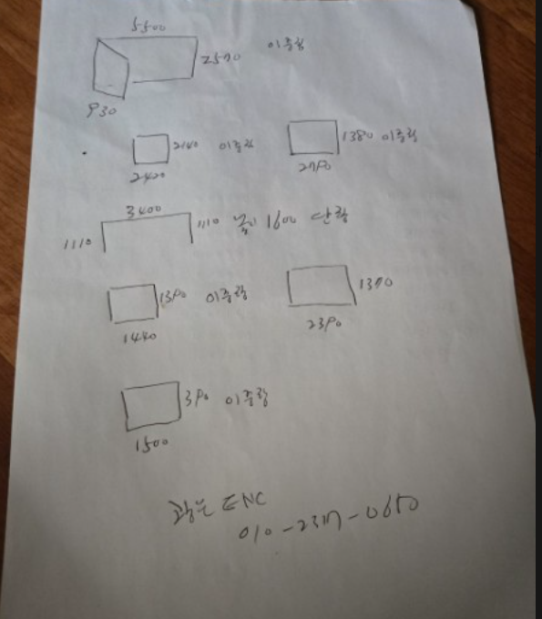

샷시 견적 문의 드립니다.
샷시의 사이즈 보내드립니다.
견적 부탁드립니다.
샷시 전체 교체 견적, LX하우시스로 받아봤어요 (실측 도면 기준)
안녕하세요! 오늘은 직접 창문 사이즈를 재서 보내주신 고객님의 샷시 교체 견적을 함께 살펴보려고 해요. 손으로 그린 실측 도면을 보내주셨는데, 이렇게 대략적인 크기만 보내주셔도 견적을 내드릴 수 있답니다. 다만 실제 시공 전에는 저희가 직접 방문해서 정밀 실측을 한 번 더 진행하니 참고해 주세요.

1번 창문은 3짝 이중창이에요. 정면에서 봤을 때 세 개로 나뉜 창문으로, 안쪽과 바깥쪽 두 겹으로 된 창이라 단열에 유리한 구조랍니다. 모델은 BF-250DB이고 규격은 5500×2570(가로 5500mm × 세로 2570mm)으로 상당히 큰 창이에요. 색상은 백색, 단가는 3,153,700원입니다. 유리는 24T 로이+알곤+투명/단열감봉에 투투(양쪽 모두 투명)로 적용해서, 거실처럼 시야가 트여야 하는 공간에 잘 어울려요.
4번 창문은 3짝 단창입니다. 품명에 '단창'이라고 적혀 있듯이 한 겹으로 된 창이에요. 모델은 BF-140B2, 규격은 3400×1600이고 단가는 839,300원입니다. 유리는 24T 로이+알곤+투명/단열감봉으로 들어갔어요.
6번 창문은 2짝 이중창으로, 가운데를 기준으로 두 개로 나뉜 창이에요. 모델은 BF-235I, 규격은 2790×1380, 단가는 916,300원입니다. 유리는 24T 그린투/24T미투로 적용했는데, 바깥쪽은 은은한 녹색, 안쪽은 미스트(불투명) 유리라 방 안이 밖에서 들여다보이지 않아요.

시공 전 실측을 진행하고, 실측 후 제작기간은 20~25일 정도 걸리며 시공은 하루면 끝나요. 주소만 보고 낸 견적이라 실제와 오차가 생길 수 있는 점 참고해 주세요.
재현하늘창 시공시: 10,415,064원 LX 지인 샷시 시공시: 11,835,300원 입니다.
