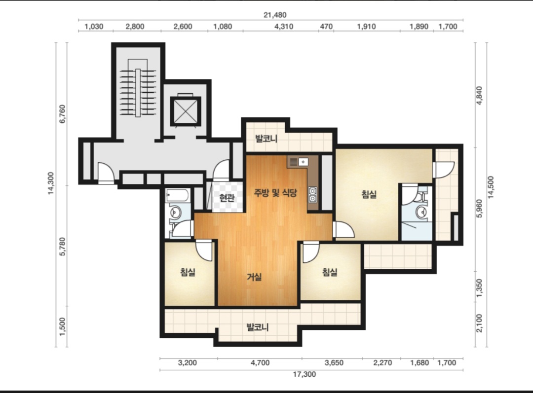

운중동 산운마을9단지
32평 전체샷시견적 요청드립니다. 시스템창호이고 모두 단창이어서 단열에 우수한 로이유리로 시공하고 싶은데 기본샷시와 로이유리로 시공시 견적 차이도 알고싶습니다. 거실베란다확장. 작은방 베란다 1개. 안방베란다 1개있고 나머지는 다 확장되어있습니다. 세탁실문은 터닝도어로 교체 원합니다.

고객님께서는 집 전체 창호가 단창(한 겹짜리 창)이라 단열이 걱정되셔서 로이유리로 시공하고 싶다고 하셨어요. 거실 베란다가 확장되어 있고, 작은방과 안방에 베란다가 하나씩 남아 있는 구조였습니다. 거기에 세탁실 문을 터닝도어로 바꾸고 싶다는 요청도 함께 주셨고요.
