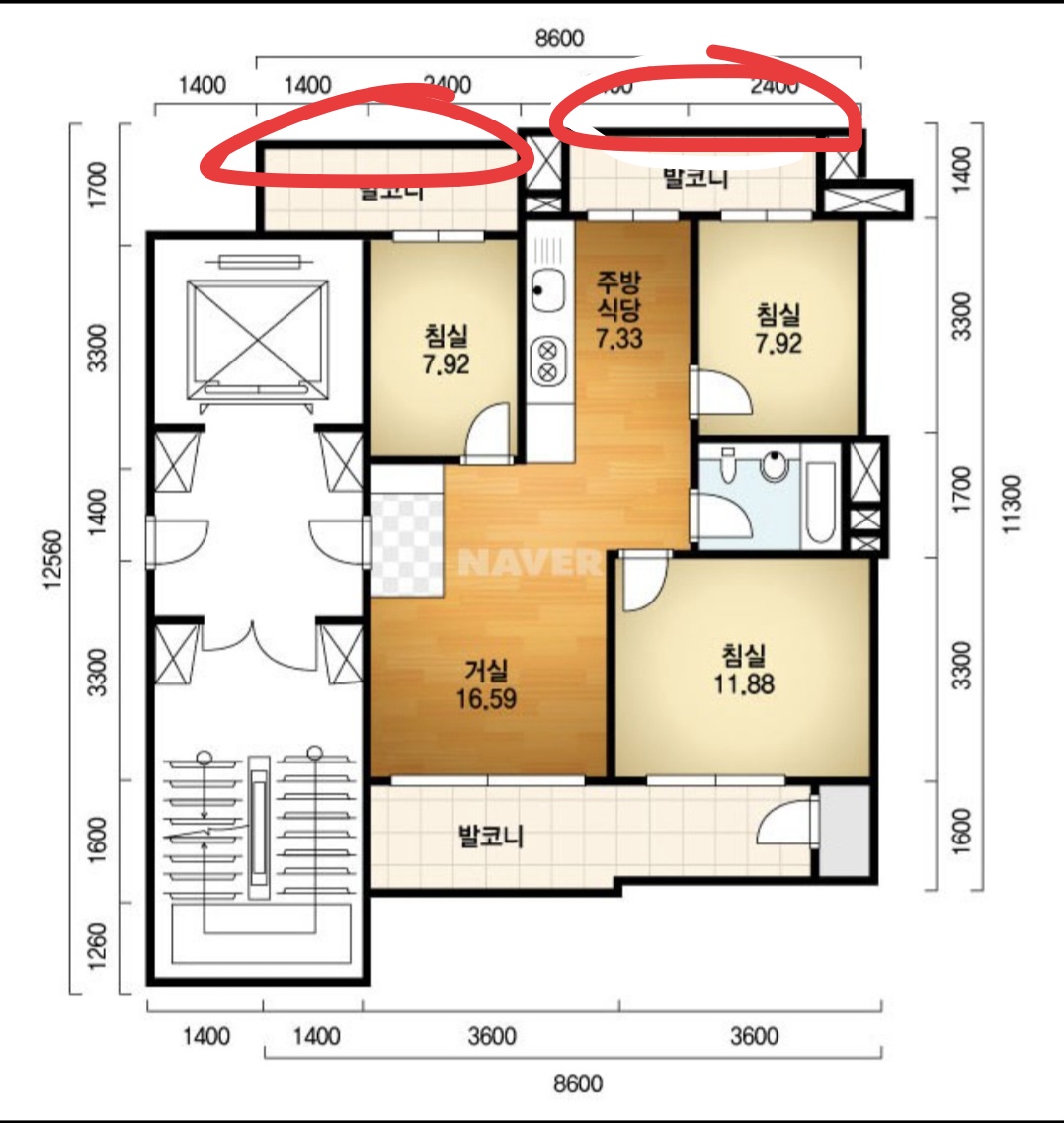

대전 효동 현대아파트 23평 뒷발코니 창문 교체 견적 후기
안녕하세요! 오늘은 대전 효동에 있는 현대아파트 23평형, 뒷발코니 창문 두 곳 교체 견적을 함께 살펴보려고 해요. 평면도에서 빨간 동그라미로 표시된 윗쪽 발코니 두 군데가 바로 이번에 교체하는 부분이랍니다.
문의 주신 분께서 "뒷발코니 창문 두 곳"만 콕 집어 견적을 요청해 주셔서, 딱 필요한 부분만 깔끔하게 진행하는 알찬 견적이 나왔어요.
재현하늘창 시공시: 2,901,360원 LX 지인 샷시 시공시: 3,297,000원 입니다.
