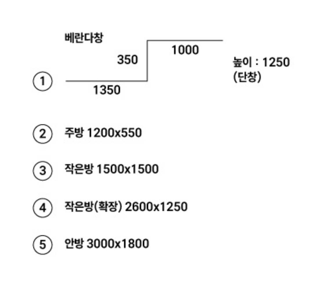

빨간부분 제외하고 파란부분만 교체 희망합니다!
창동 동아청솔아파트 32평 샷시교체 견적 후기 (LX하우시스 지인)
안녕하세요! 오늘은 도봉구 창동에 위치한 동아청솔아파트 110동 32평형의 샷시(창호) 교체 견적을 함께 살펴보려고 해요. 고객님께서는 도면에서 빨간 표시(제외) 부분은 그대로 두고, 파란색으로 칠해진 창문들만 교체를 원하셨답니다.

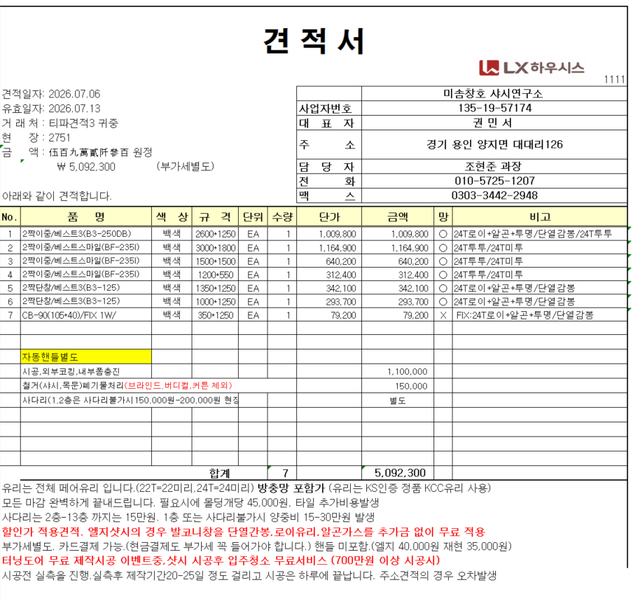

이번 견적서는 우측 상단에 LX하우시스 마크가 찍혀 있는, LX지인샷시 견적입니다. 함께 하나씩 편하게 뜯어볼게요.
창문 하나하나 살펴볼게요
견적서 품목표를 보고 대표적인 창문 몇 개를 골라 쉽게 풀어드릴게요.
1번 창문 (안방으로 보이는 창)
2짝이중 / 베스트3(B3-250DB) / 규격 2600×1250
2짝짜리 이중창이에요. 이중창은 창이 앞뒤로 두 겹 겹쳐 있는 형태라 단열과 소음 차단에 유리하답니다. 색상은 안팎 모두 백색이고, 단가는 1,009,800원이에요. 유리는 24T로이+알곤+투명 / 24T투투로, 로이코팅(유리 효율을 높여주는 코팅)에 알곤가스까지 넣어 단열 성능을 잡은 사양이에요.
2번 창문 (큰 창)
2짝이중 / 베스트스마일(BF-235I) / 규격 3000×1800
가장 큰 창으로 2짝 이중창이에요. BF-235는 폭 235mm의 방쪽 모델이라 넉넉한 창틀을 자랑해요. 단가는 1,164,900원, 유리는 24T투투(양쪽 모두 투명) 바깥쪽과 24T미투(미스트 유리)를 조합했어요. 미스트 유리는 뿌옇게 처리돼 밖에서 안이 잘 안 보이는 유리랍니다.
5번 창문 (베란다 단창)
2짝단창 / 베스트3(B3-125) / 규격 1350×1250
품명에 '단창'이라고 적혀 있어요. 단창은 창이 한 겹인 형태예요. 폭 125mm 모델이고 단가는 342,100원, 유리는 24T로이+알곤+투명/단열간봉으로 로이·알곤·단열간봉까지 알찬 조합이에요.
7번 창문 (고정창)
CB-90(105×40)/FIX / 규격 350×1250
FIX는 열리지 않는 고정창을 말해요. 채광용으로 많이 쓰이죠. 단가는 79,200원입니다.

  • 시공, 외부코킹, 내부폼충진 : 1,100,000원 (창을 끼우고 틈새를 꼼꼼히 메우는 시공비예요)
  • 철거·폐기물처리 : 150,000원 (기존 샷시·목문 철거 및 폐기 비용, 블라인드·버티컬·커튼은 제외)
  • 몰딩 마감이 필요하면 개당 45,000원, 타일 손상 시 추가비용이 발생할 수 있어요.
  • 핸들은 미포함(LX지인 40,000원)이에요.

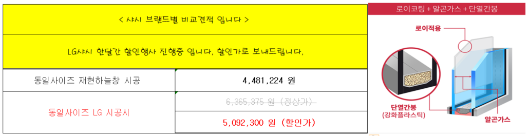

최종 견적 비교
| 구분 | 금액 |
| 동일 사이즈 재현하늘창 시공 | 4,481,224원 |
| 동일 사이즈 LX지인 시공 (할인가) | 5,092,300원 (부가세 별도) |
현재 LG(LX)샷시 한달간 할인행사가 진행 중이라 정상가 6,365,375원에서 할인된 가격으로 안내드린 견적이에요.

재현하늘창 시공시: 4,481,224원 LX 지인 샷시 시공시: 5,092,300원 입니다.
