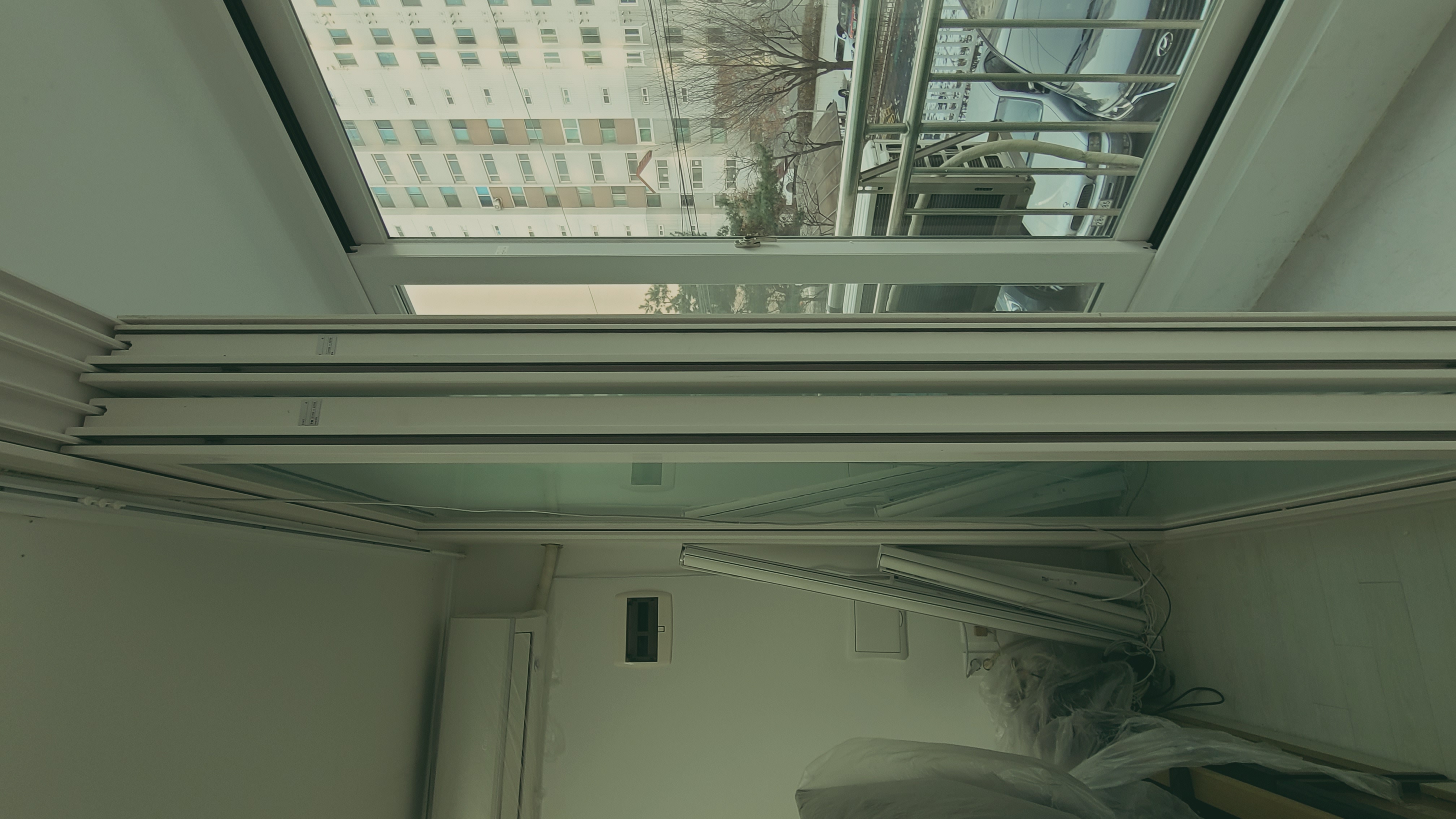

발코니에 설치된 이중창의 전체 모습으로, 안창과 바깥창 사이 공기층 구조를 보여주는 참고 사진이에요.

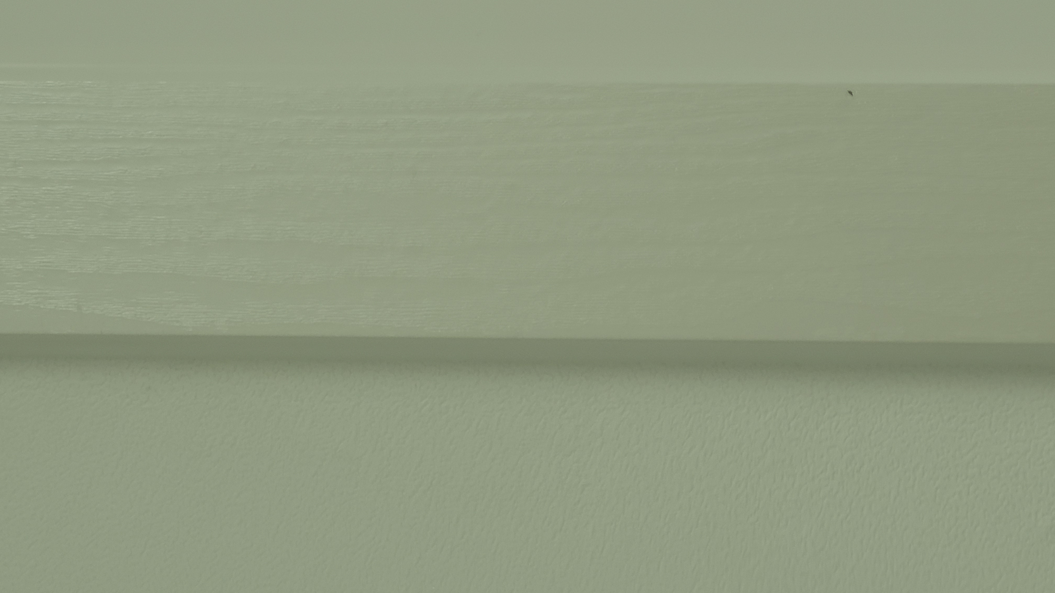

이중창 프레임 단면을 가까이 본 모습으로, 틈이 벌어지지 않게 가스켓이 밀착되어야 한다는 점을 설명하는 참고 사진이랍니다.

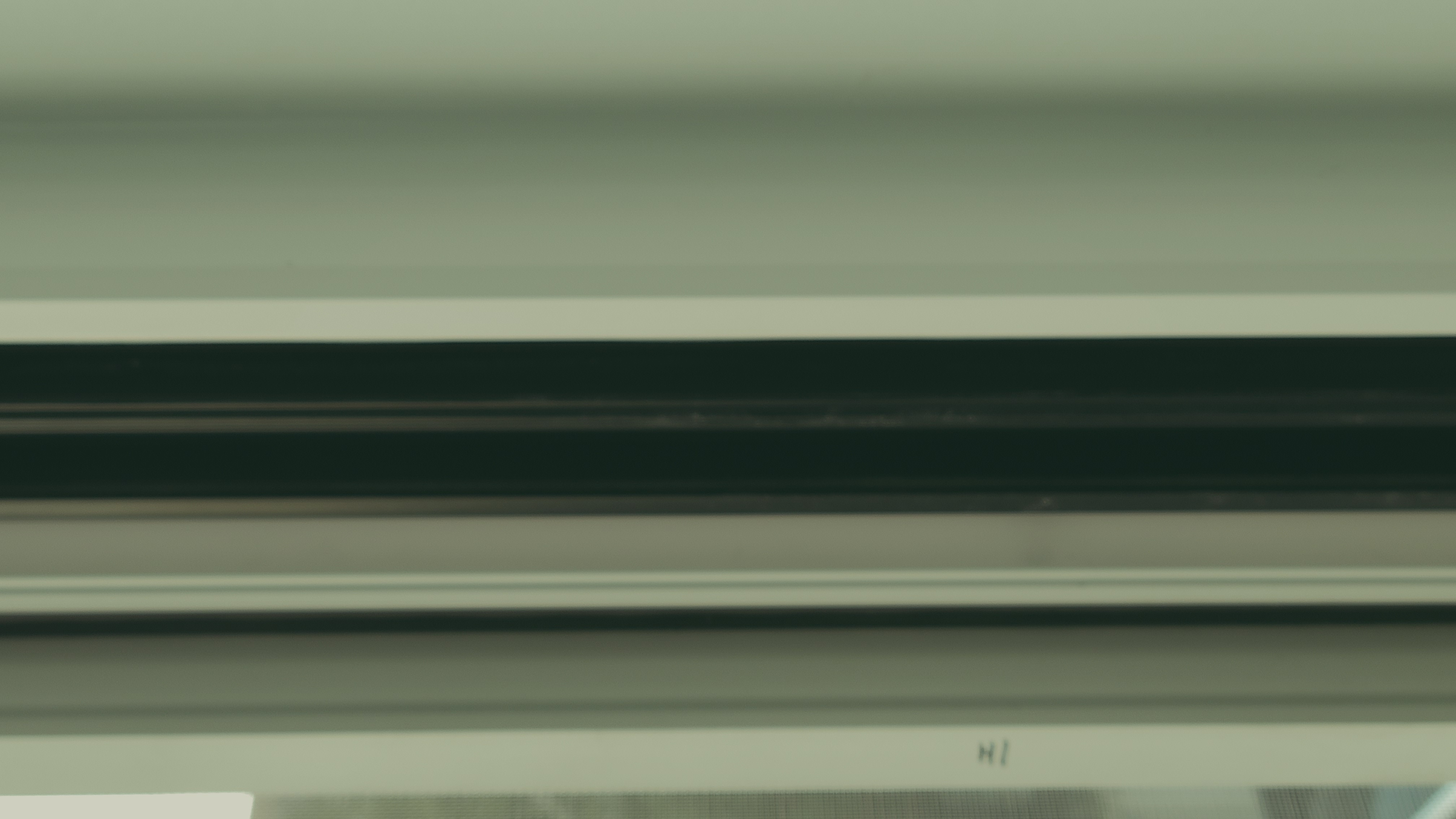

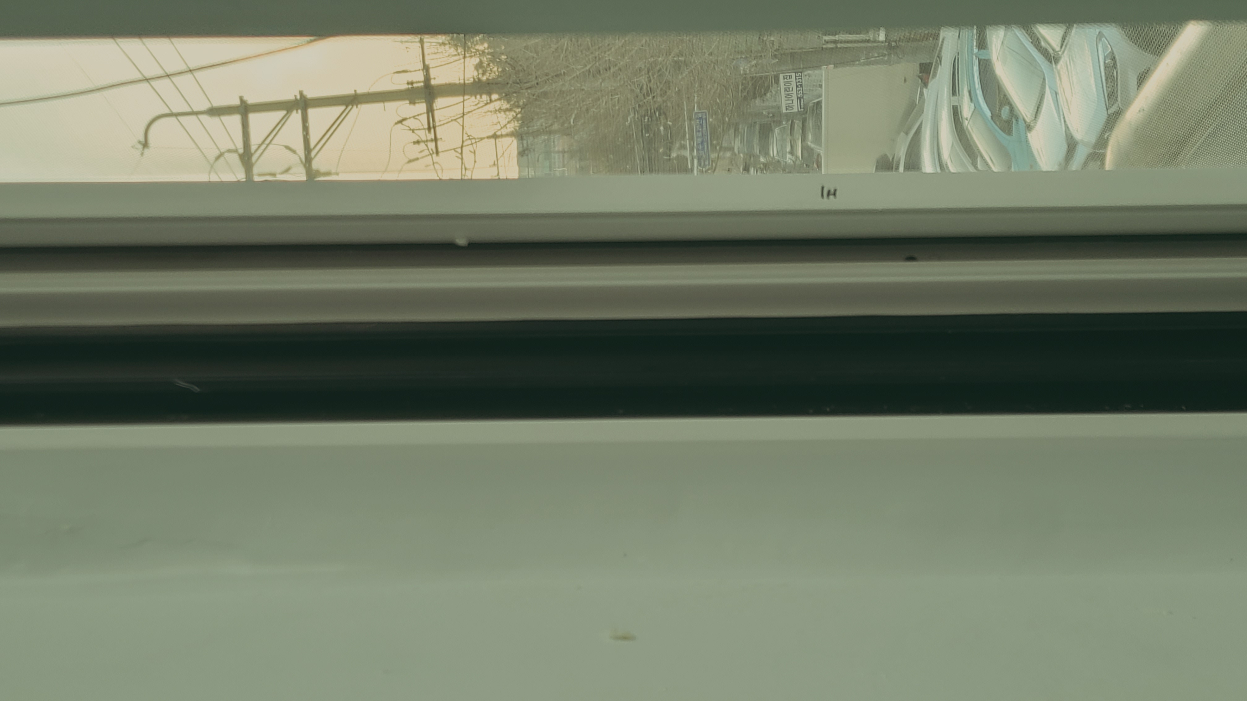

창짝과 레일이 만나는 부분으로, 유격과 모헤어 밀착 상태를 확인하는 기준을 보여주는 참고 사진이에요.

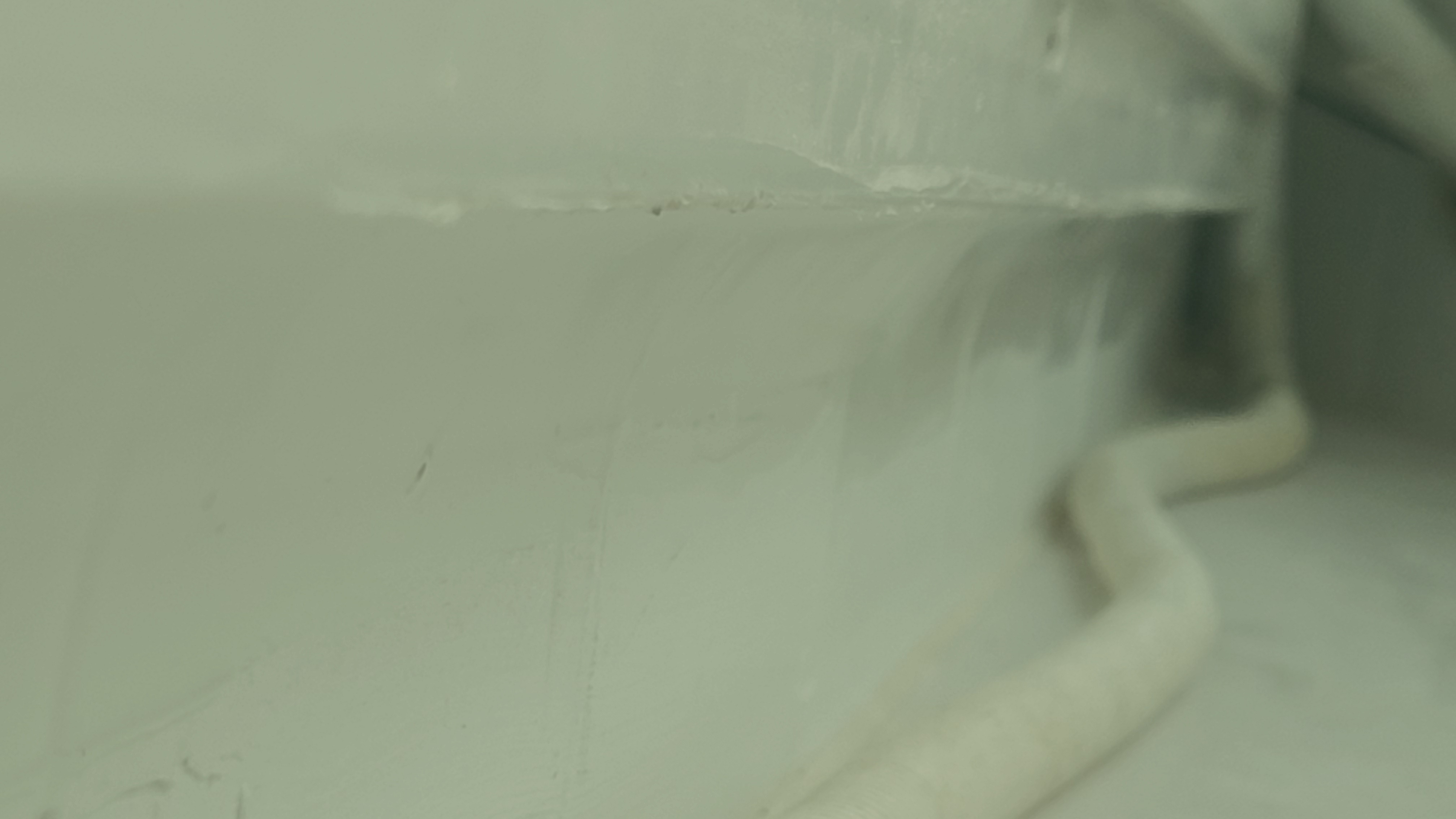

둘째, 외부 코킹은 자외선에 강한 변성 우레탄으로 마감하도록 챙겨보세요. 바깥 창틀과 외벽이 만나는 라인은 햇빛과 비바람을 정면으로 맞는 곳이에요. 그래서 창호 전용 변성 우레탄 실란트로 도포하고, 마스킹 테이프를 대고 헤라로 반듯하게 라인을 잡는 것이 좋아요. 코킹이 갈라지면 그 틈으로 물이 스며 누수로 이어지니 꼭 확인해 보세요.
창틀과 벽체가 만나는 마감 라인으로, 변성 우레탄 코킹을 반듯하게 도포해야 하는 기준을 보여주는 참고 사진이에요.
셋째, 창짝 유격과 잠금 밸런스를 미세하게 조정하는 게 중요해요. 다 달고 나서 창이 뻑뻑하거나 한쪽만 들뜬다면 크리센트(잠금장치) 밸런스가 안 맞는 거예요. 창짝 수직·수평을 맞추고 모헤어가 레일에 고르게 닿도록 조정해야 바람이 새지 않아요. 롤러 높낮이도 미세하게 맞춰야 여닫을 때 부드럽답니다.

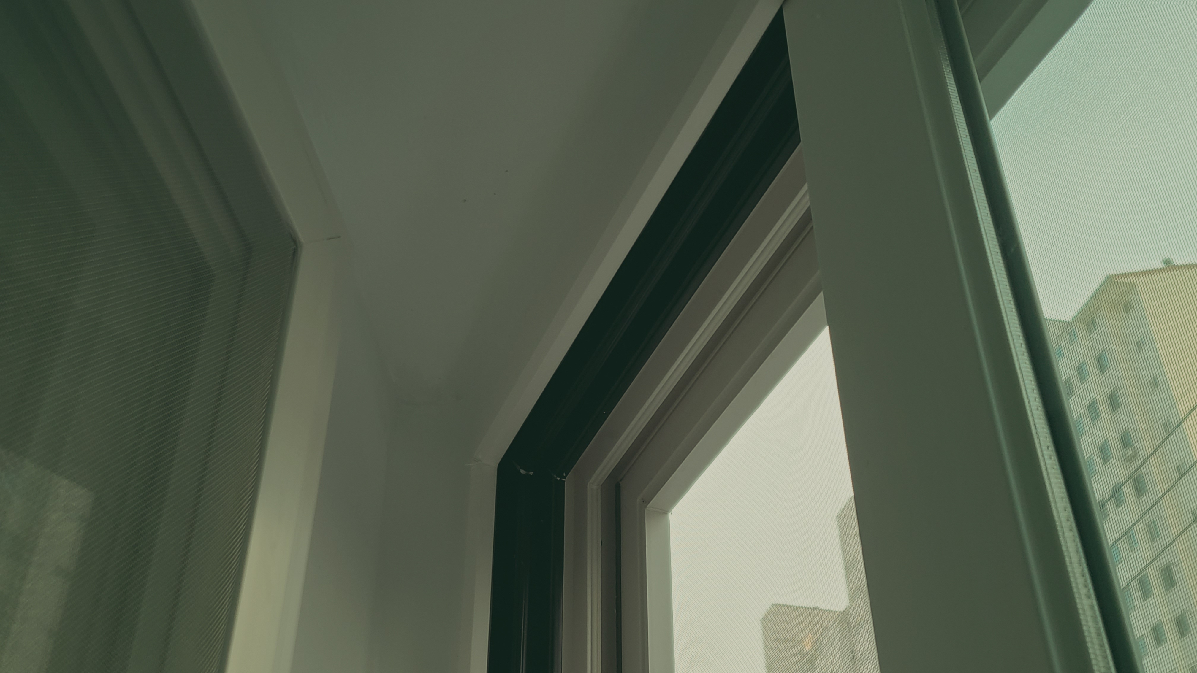

천장과 창틀이 만나는 코너 마감 라인으로, 단차 없이 깔끔하게 마감되어야 하는 기준을 보여주는 참고 사진이에요.
