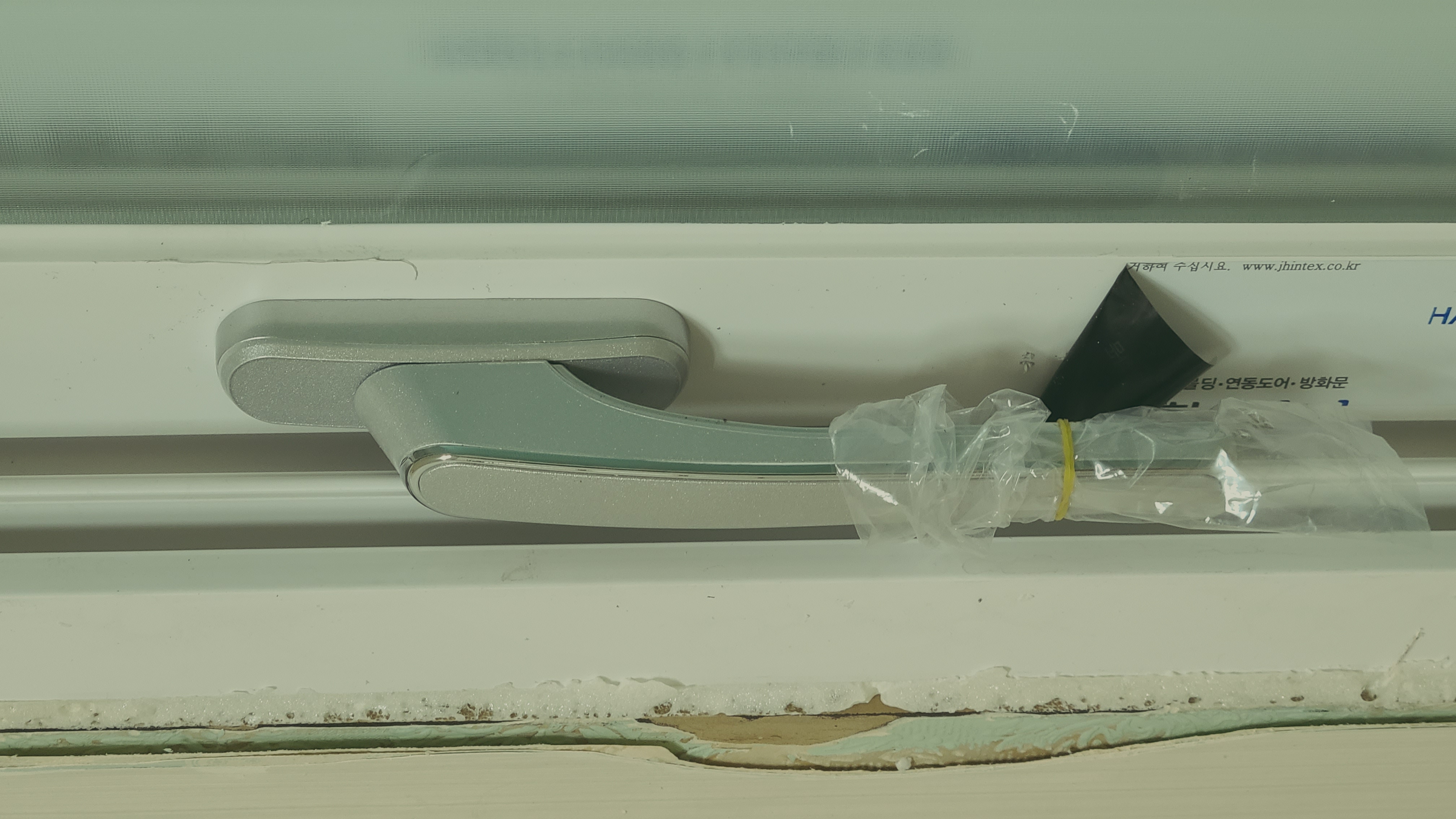

특히 창을 닫았는데도 바람 소리가 나거나, 비 오는 날 상부 마감선이 신경 쓰이고, 손잡이를 끝까지 돌려야 겨우 잠기는 상태라면 단순 청소만으로는 해결이 어렵습니다. 이번 샷시인테리어 일원본동 현장에서도 기존 창틀 주변의 들뜬 마감과 기밀 저하 가능성을 먼저 확인했어요.
기존 창호 손잡이와 창틀 접점의 상태를 확인하는 모습입니다.

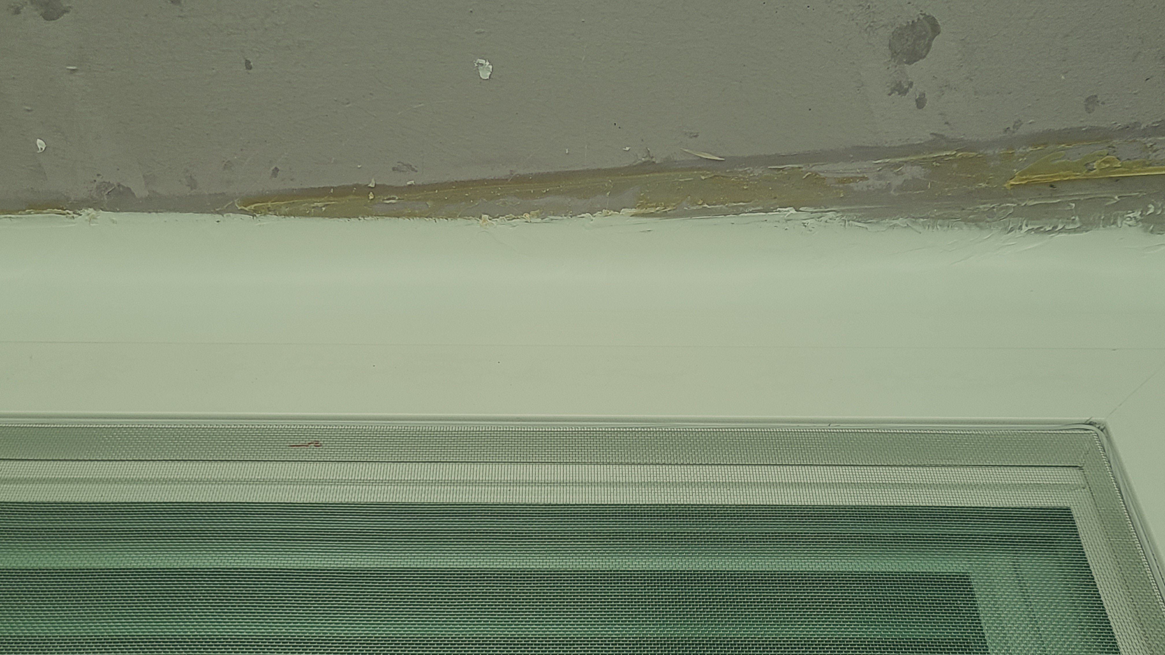

창 상부와 벽체가 만나는 마감 부위를 점검한 모습입니다.

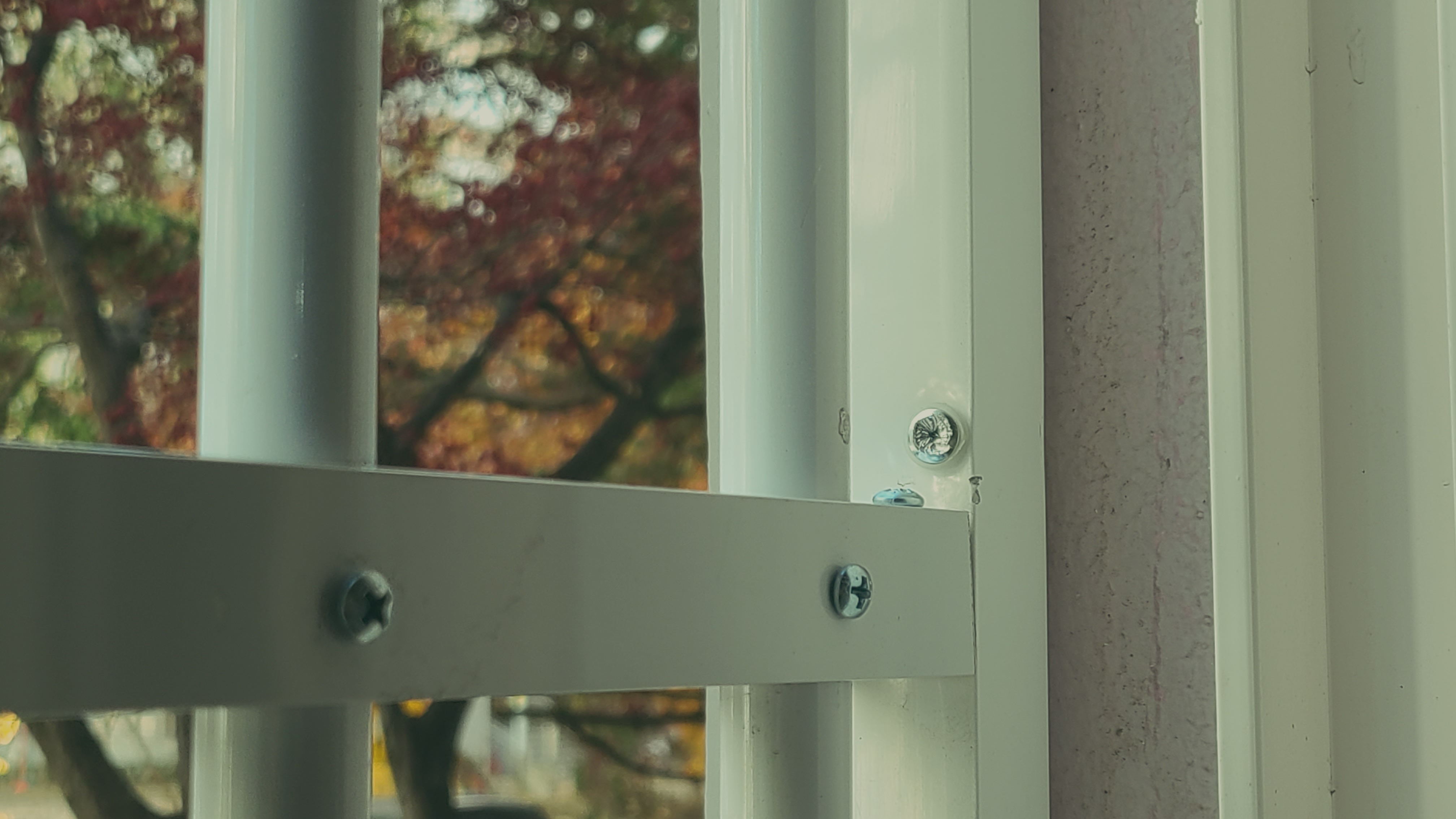

첫째, 창틀 자리는 3축 레이저로 수평과 수직을 다시 확인했어요. 눈으로 보면 반듯해 보여도 미세하게 기울어져 있으면 창짝이 한쪽으로 쏠리고, 시간이 지날수록 손잡이와 잠금부에 부담이 갑니다. 현장에서는 레이저 선을 기준으로 틀의 위치를 잡아, 열고 닫을 때 힘이 고르게 걸리도록 맞췄답니다.
창틀의 수평과 고정 상태를 확인하며 보강하는 과정입니다.

셋째, 외부 접점은 창호 전용 변성 우레탄 실란트로 마감했어요. 상부와 측면의 오래된 코킹은 햇빛과 비바람을 오래 맞으면 갈라지기 쉬운데요. 기존 들뜬 부분을 정리한 뒤 마스킹으로 라인을 잡고 헤라 마감을 하면, 보기에도 깔끔하고 빗물이 스며들 틈도 줄일 수 있어요. 샷시인테리어 일원본동 작업에서 이런 마감은 눈에 잘 띄지 않아도 오래 살수록 차이가 크게 납니다.

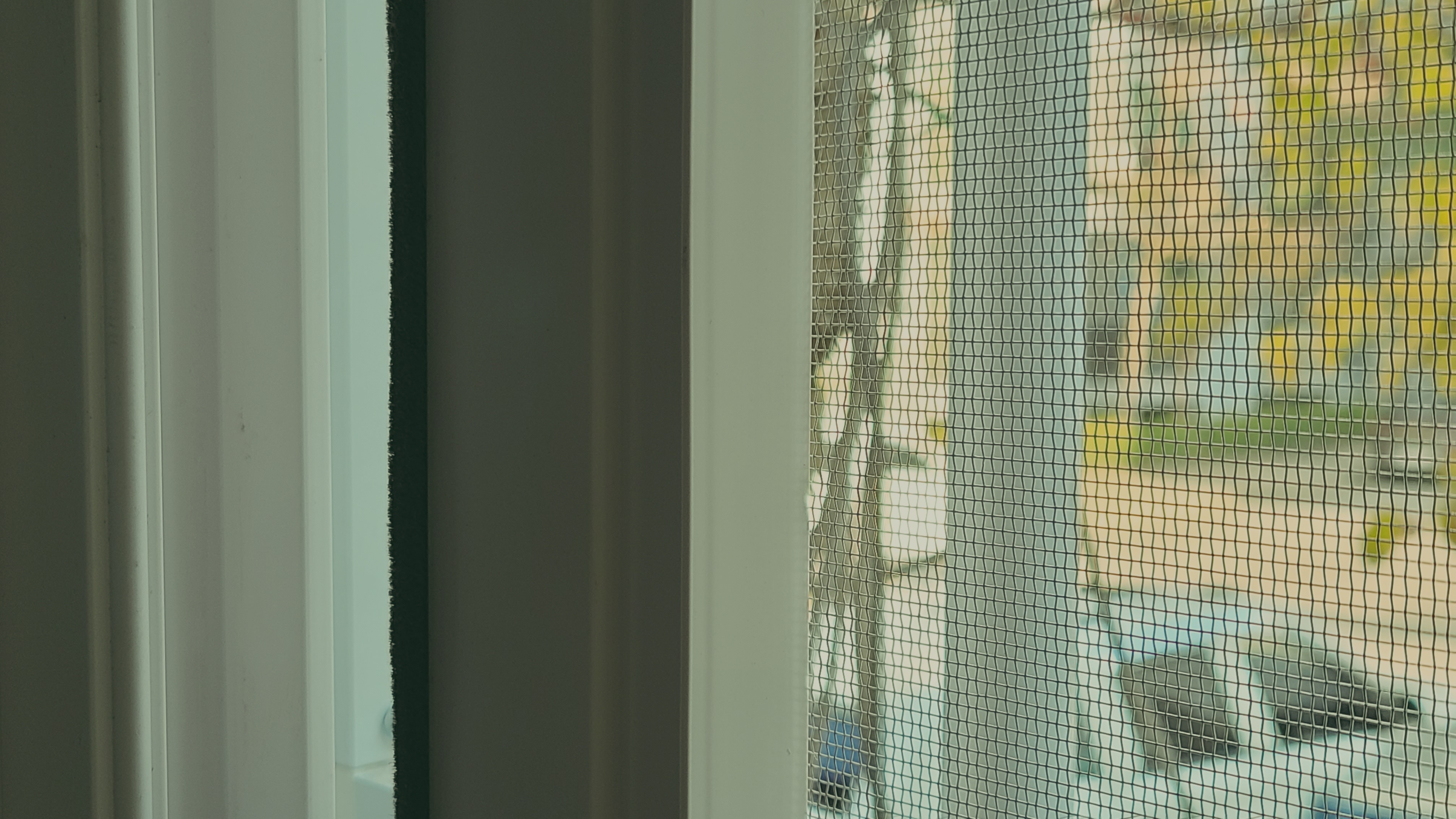

창짝과 방충망 주변의 기밀 부위를 세심하게 확인한 모습입니다.

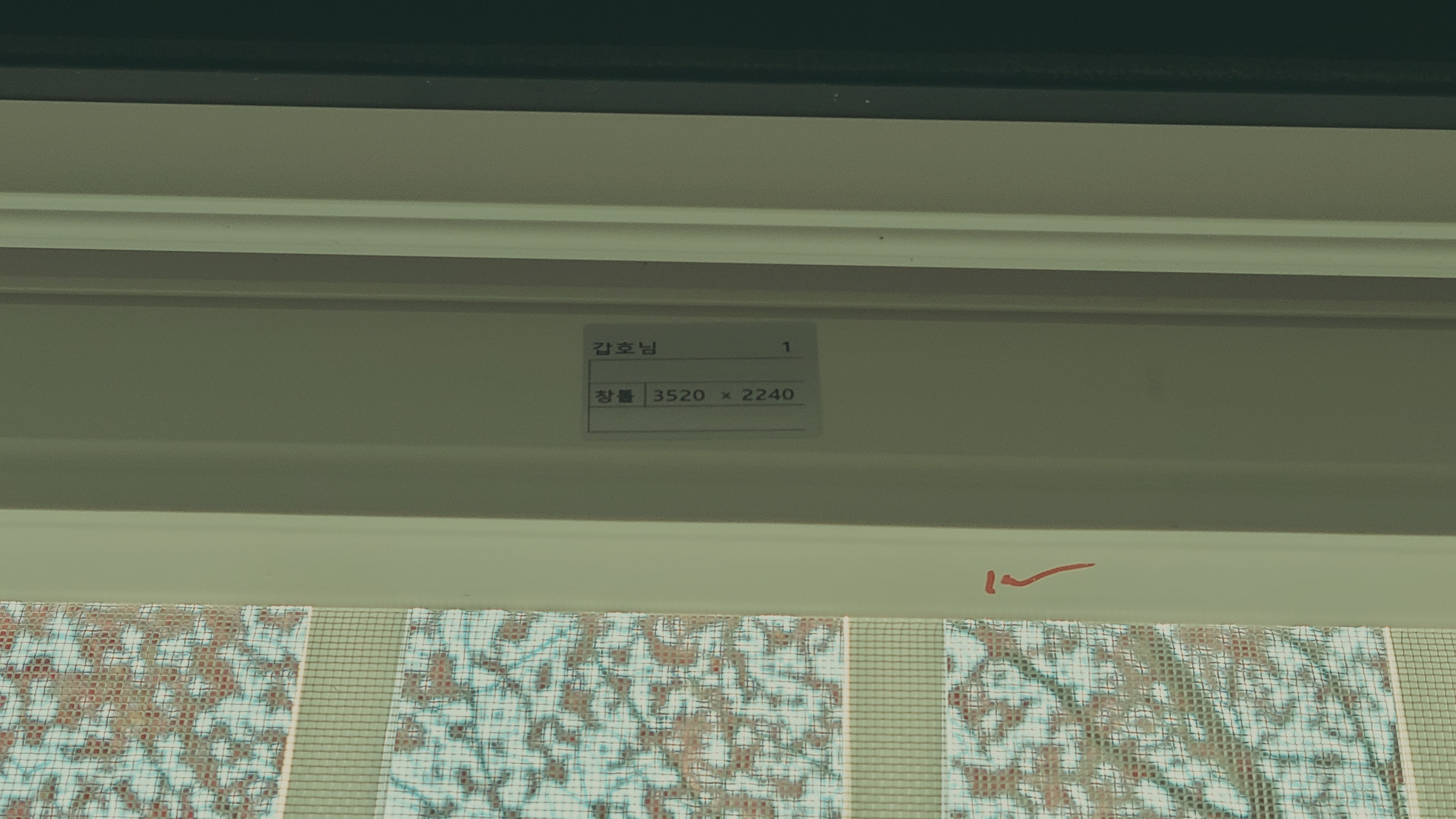

현장 실측 치수와 창호 제작 규격을 확인하는 과정입니다.

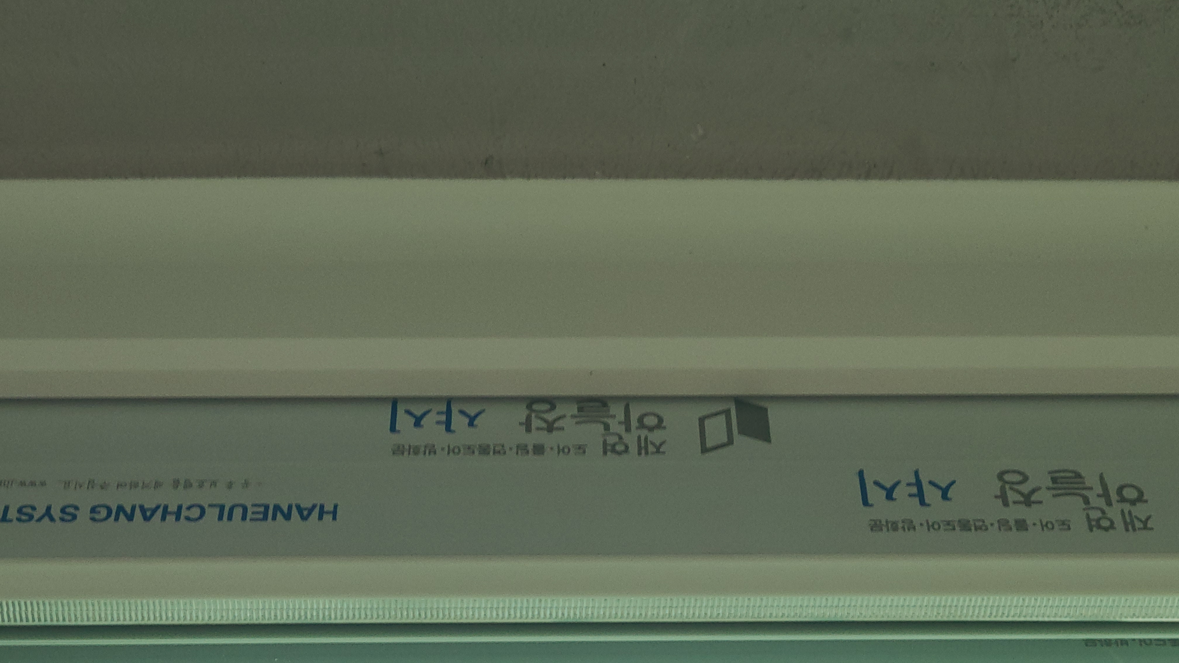

새 창호의 보호필름과 마감 상태를 최종 확인한 모습입니다.
