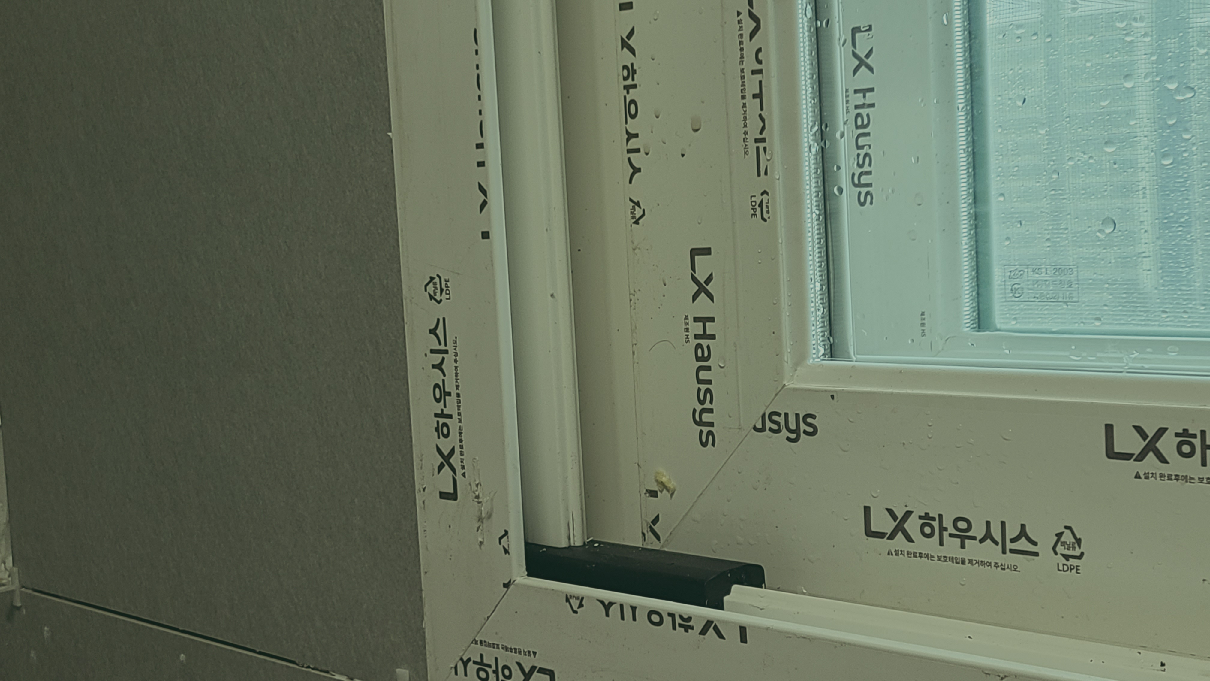

욕실 창틀 모서리와 벽체 접점의 마감 상태를 확인하는 모습입니다.
창틀 모서리나 벽체 접점에 미세한 틈이 있으면 겨울에는 찬 기운이 스며들고, 장마철에는 습기가 오래 머물 수 있어요. 겉으로는 창이 새것처럼 보여도 창짝이 비틀어졌거나 잠금 압력이 약하면 불편이 반복된답니다.

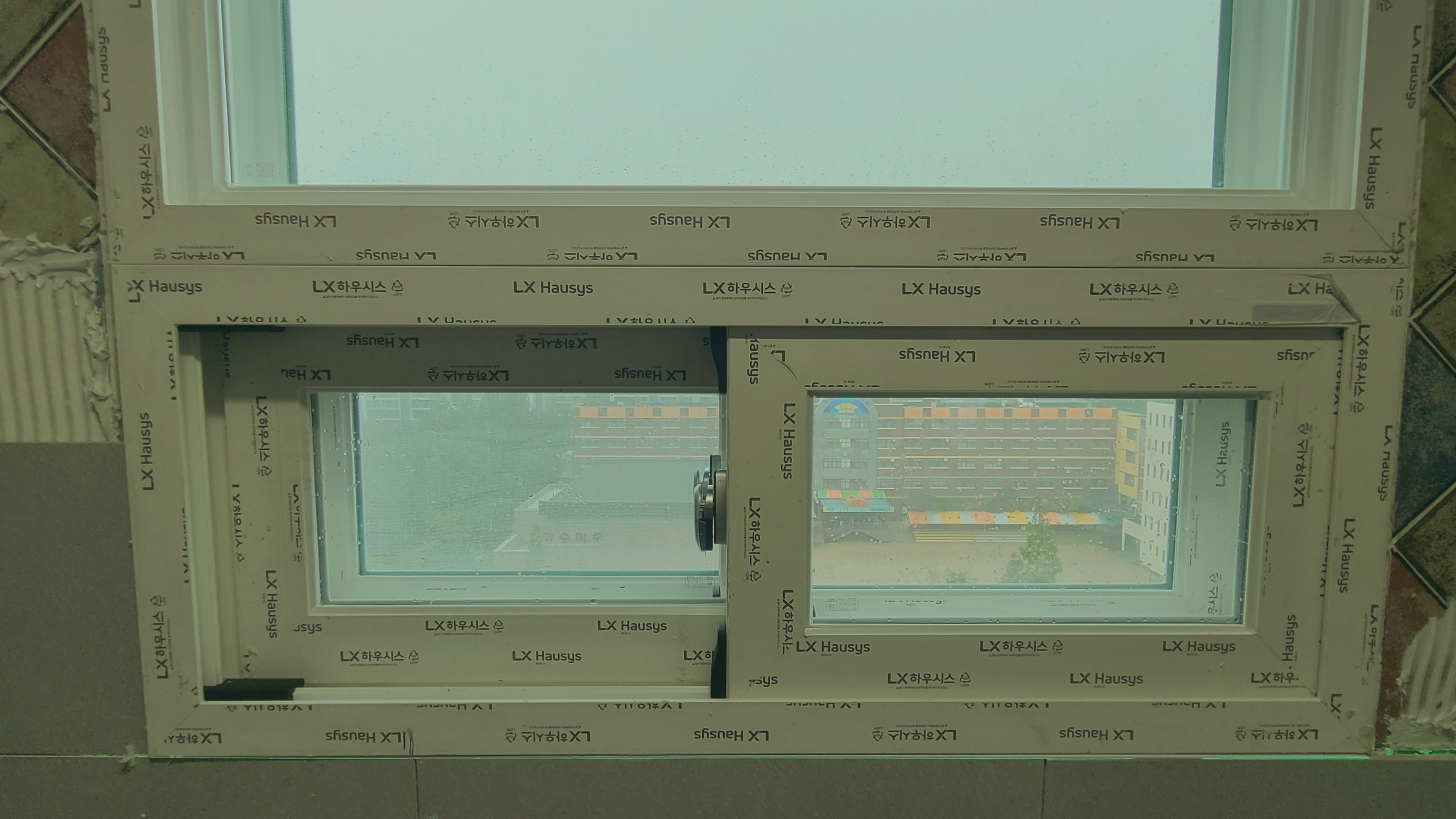

타일 벽면에 설치된 욕실 생활창의 전체 시공 모습입니다.

3축 레이저로 창틀의 기준부터 맞췄어요
먼저 창틀을 고정하기 전 3축 레이저로 좌우와 상하 수평을 확인했어요. 타일 벽면은 눈으로 보면 반듯해 보여도 미세한 오차가 있을 수 있거든요. 이 상태를 그냥 넘기면 창짝이 한쪽으로 쏠리거나 잠금장치가 뻑뻑해질 수 있어, 고임재로 높이를 조절한 뒤 기준을 잡았습니다.

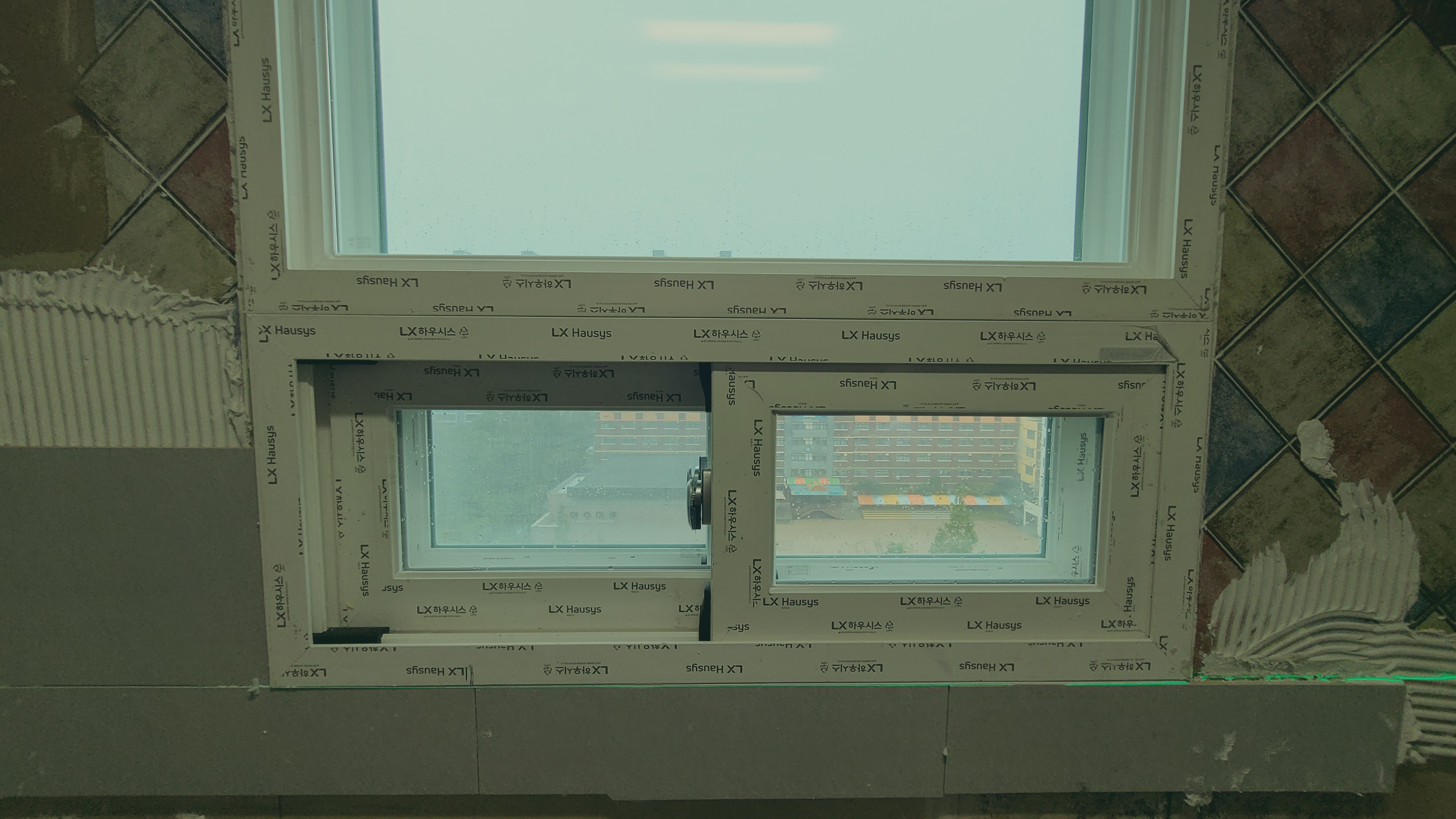

창틀 수평을 맞춘 뒤 프로젝트창의 위치를 점검하는 모습입니다.
난연 연질 폼은 한 번에 과하게 채우지 않았습니다
창틀과 벽체 사이에는 저팽창 난연 연질 폼을 나눠 2중으로 충진했어요. 폼을 욕심내서 한 번에 많이 넣으면 팽창하면서 프레임을 밀어 수평이 흐트러질 수 있답니다. 적정량을 채우고 빈 곳을 다시 확인해, 단열과 기밀을 함께 챙겼어요.

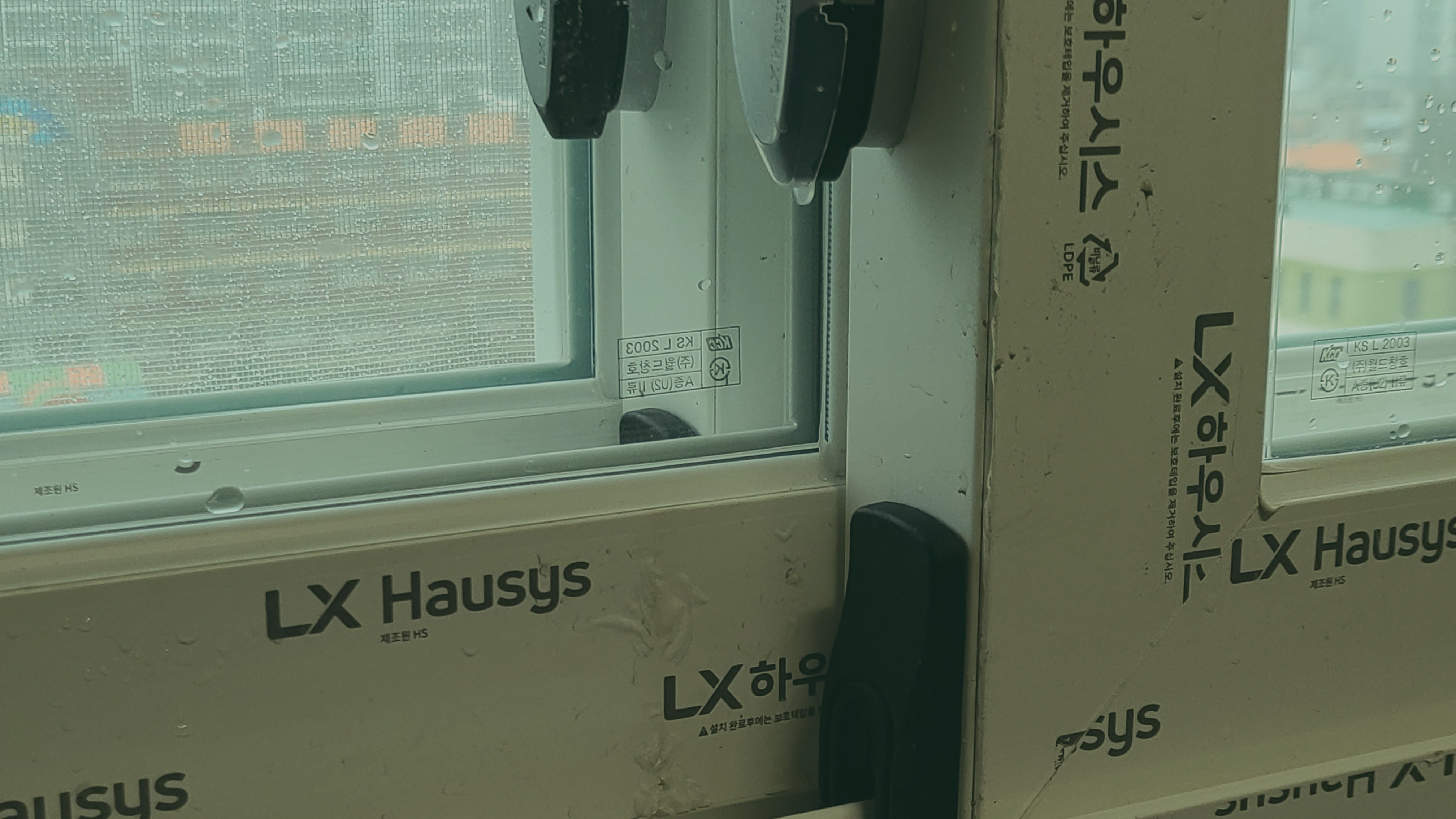

창짝의 잠금장치와 밀착 상태를 세밀하게 조절한 모습입니다.

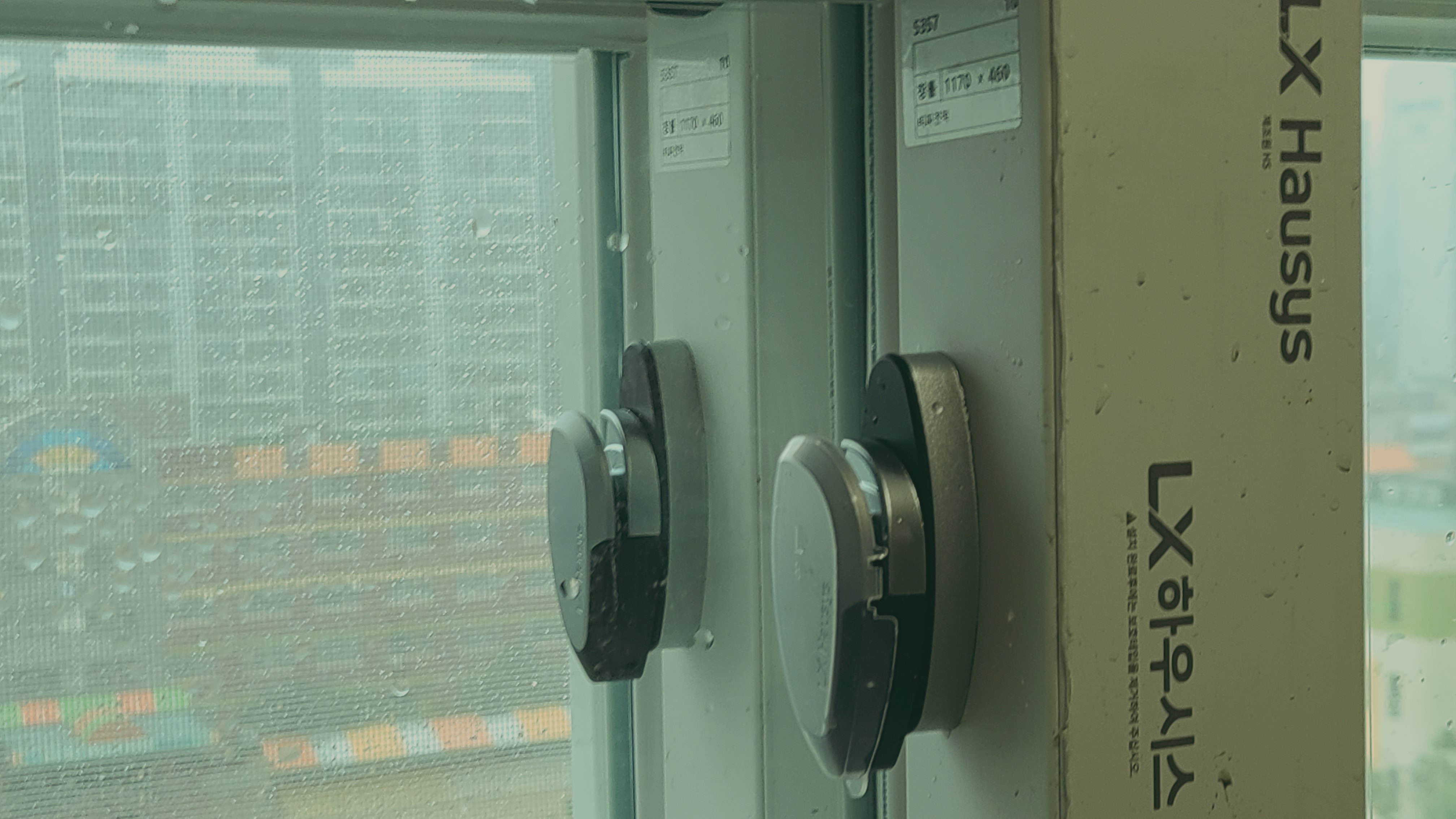

잠금장치 압력도 양쪽 균형이 핵심이에요
사진처럼 작은 창은 손잡이와 잠금장치의 느낌이 사용성에 바로 드러나요. 락킹기어의 압착 압력을 좌우 균형에 맞춰 조절하고, 창짝을 닫은 뒤 가스켓이 한쪽만 과하게 눌리지 않는지 확인했어요. 이렇게 마무리한 샤시시공 관악구 현장은 닫을 때 덜컥거림 없이 안정적으로 밀착되는 것이 목표랍니다.
창틀 접점과 가스켓의 균일한 밀착 상태를 확인하는 모습입니다.

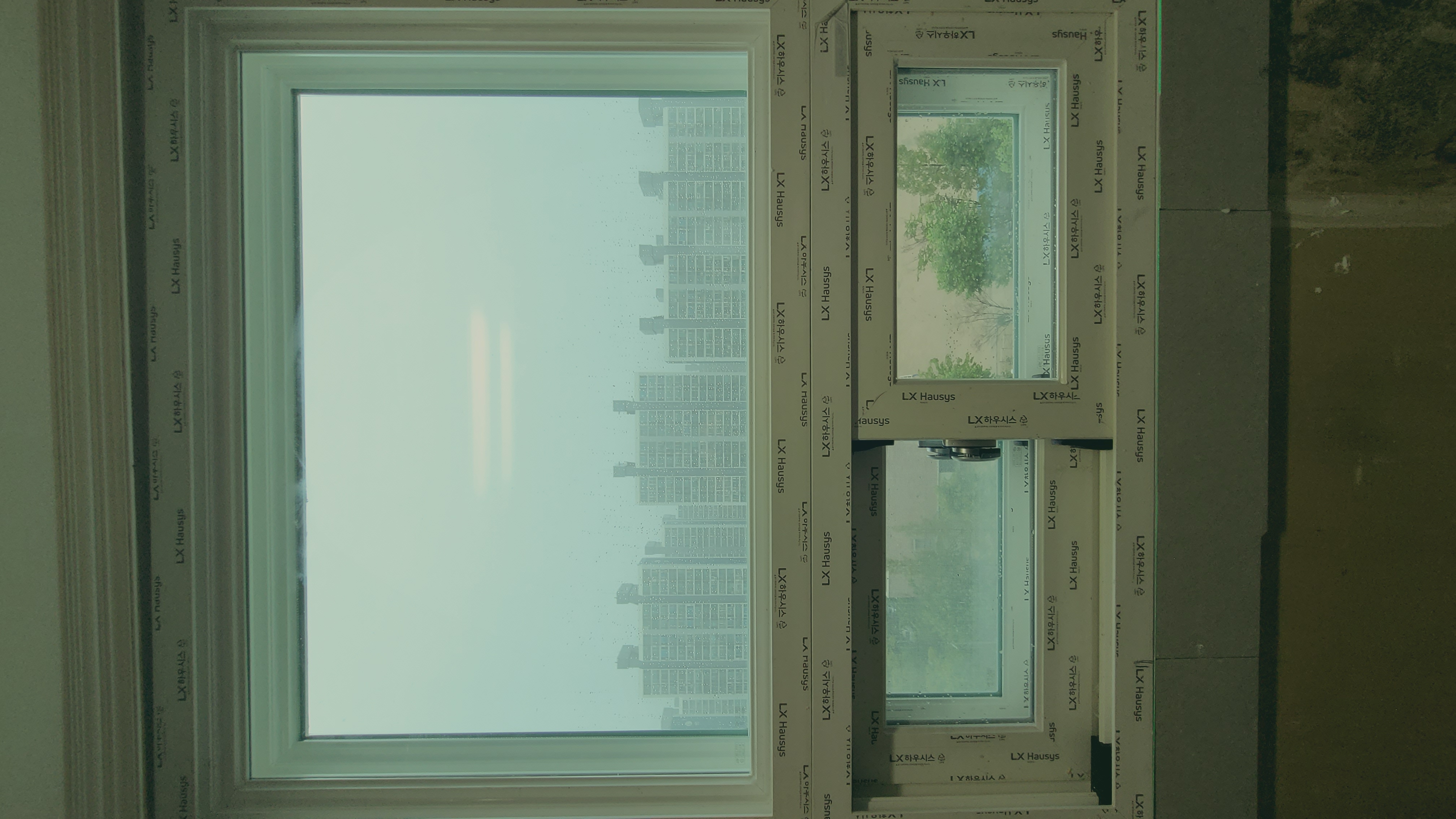

상부 채광창과 하부 환기창 시공을 마친 최종 모습입니다.
작은 창도 수평이 정확해야 여닫음과 잠금이 편안해요.
프레임 주변의 빈틈을 제대로 채워야 외풍과 습기 걱정을 줄일 수 있답니다.
샤시시공 관악구는 창호 사양만큼 현장 마감과 작동 점검이 중요해요.
