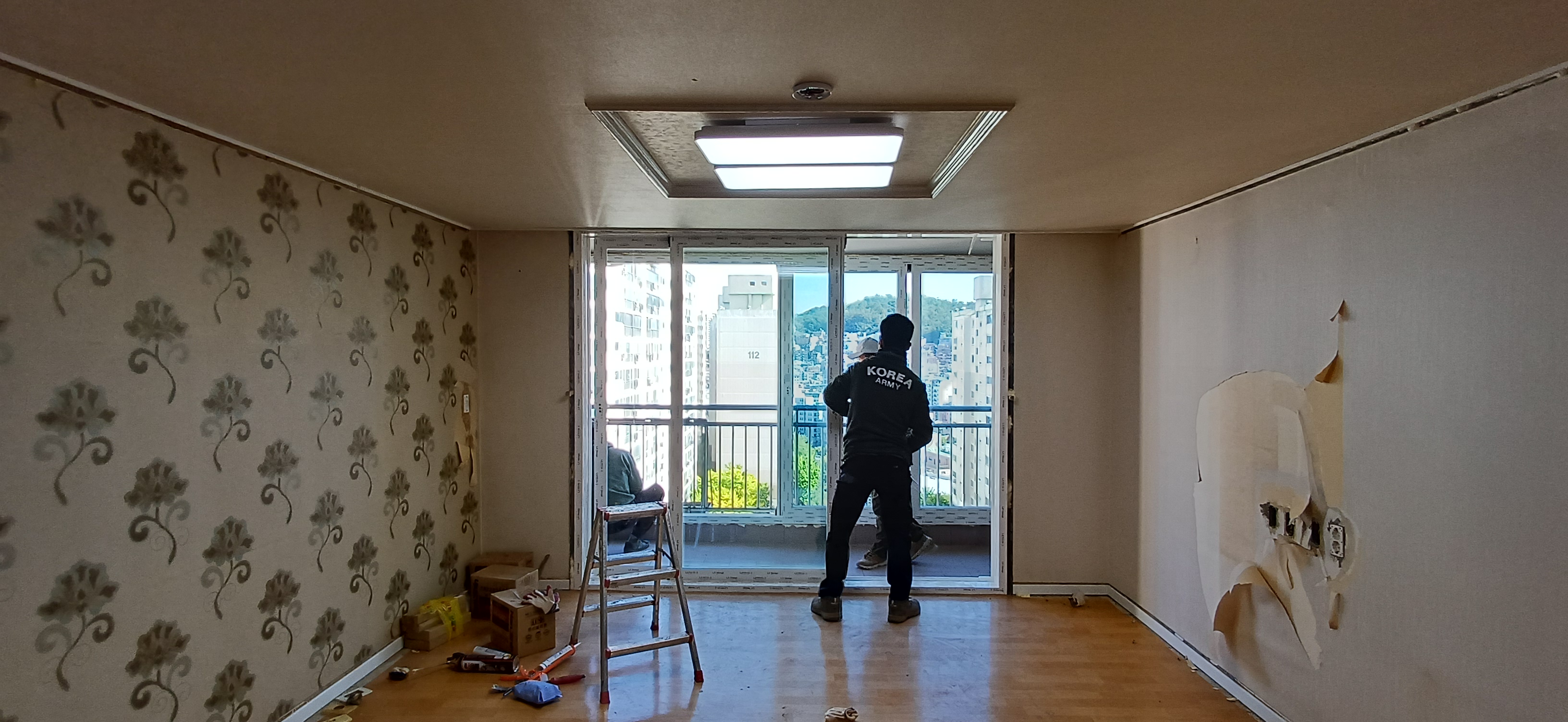

의왕역 주변과 오전동, 내손동의 25평대 아파트는 거실 발코니와 작은방 창의 사용 빈도가 높은 편이에요. 특히 백운호수 방향처럼 바람길의 영향을 받는 곳은 창짝이 닫혀도 틈바람이 느껴지거나, 겨울철 유리 가장자리에 물방울이 생기는지 살펴보는 것이 좋아요.
25평샷시 의왕시 계획을 세울 때는 거실만 넓게 바꾸는 방식보다 발코니 전면창, 안방 창, 주방 창의 역할을 나눠 보는 게 기본이에요. 외부에 가까운 창은 단열과 기밀을, 자주 여닫는 창은 레일과 잠금 성능을 우선으로 두어야 생활이 편안해진답니다.
발코니 전면 창호의 구조와 주변 벽체 상태를 살펴보는 참고 이미지예요.

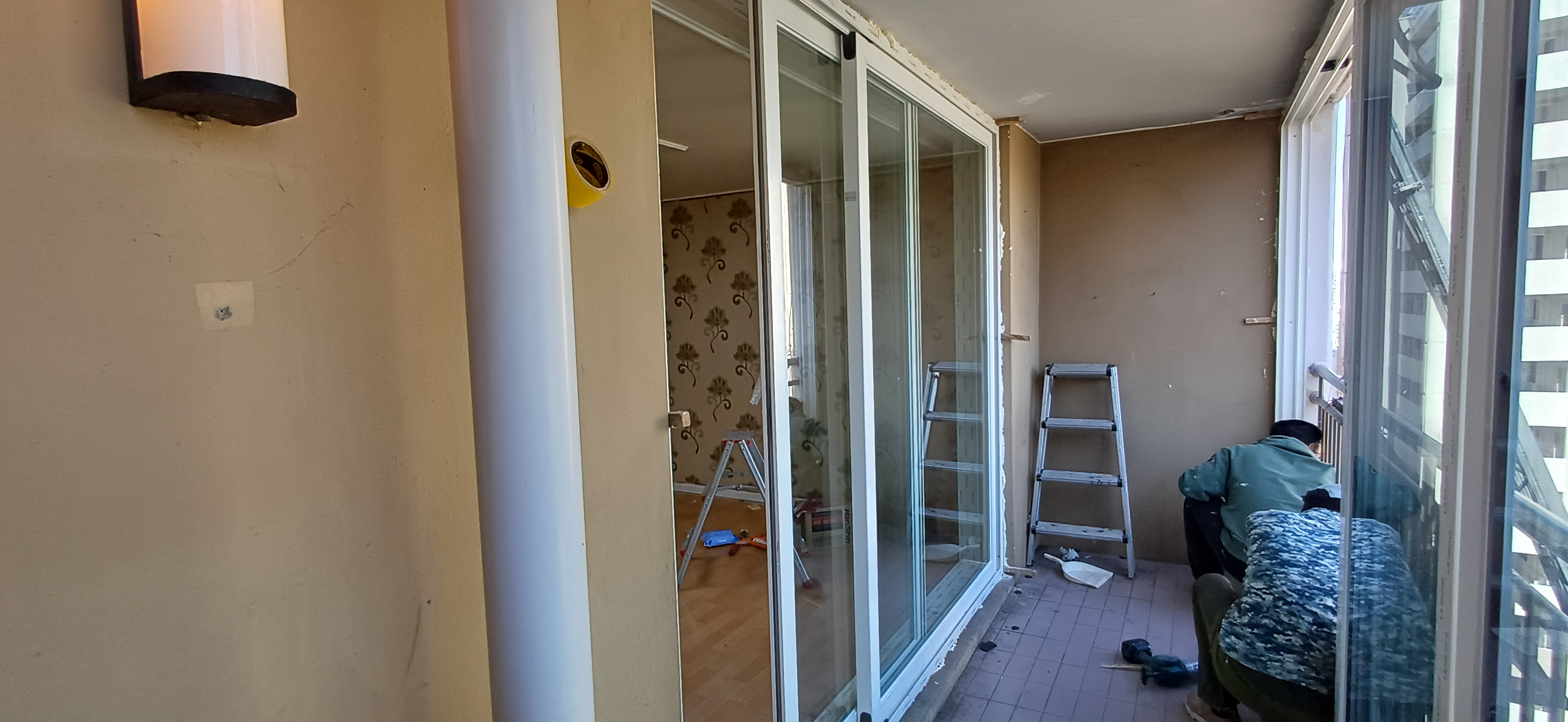

의왕시 25평대 집은 발코니 확장 여부에 따라 실내외 온도 차가 더 크게 느껴질 수 있어요. 25평샷시 의왕시를 비교할 때는 로이 복층유리만 따로 고르기보다 창틀 챔버 구조와 틈새 처리 기준까지 함께 물어보시길 권해요.
거실과 발코니 사이 창호의 배치와 개폐 공간을 살펴보는 참고 이미지예요.

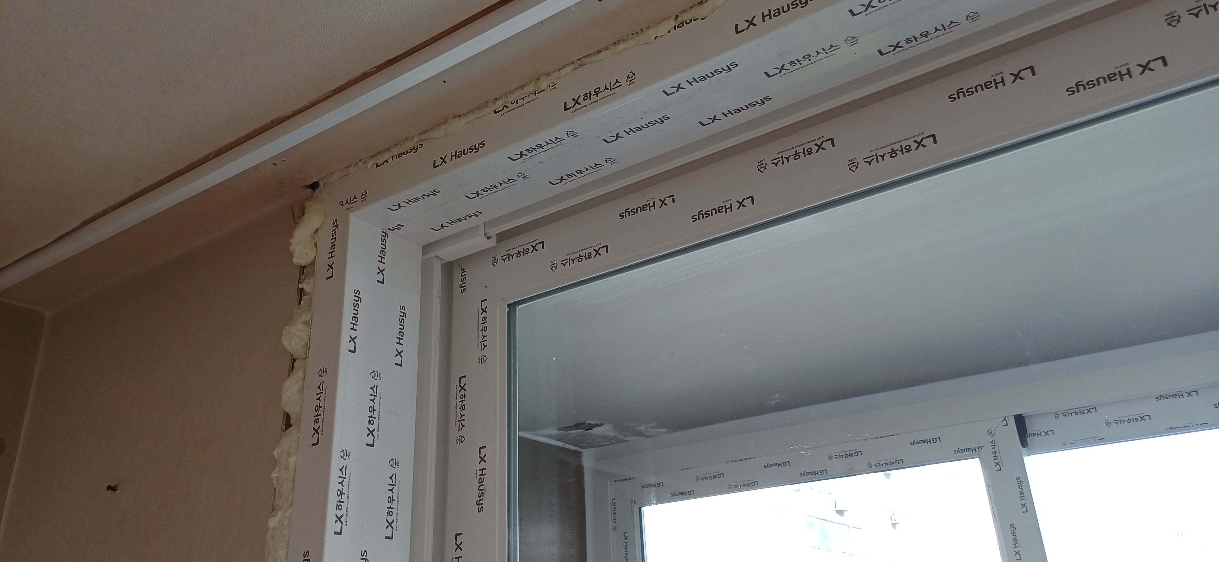

첫째, 창틀은 3축 레이저로 수평과 수직, 대각을 함께 점검해야 해요. 틀이 조금만 비틀려도 창짝이 한쪽으로 쏠리고 잠금 압력이 고르지 않을 수 있으니, 큰 창일수록 기준선을 분명하게 잡는 것이 좋아요.

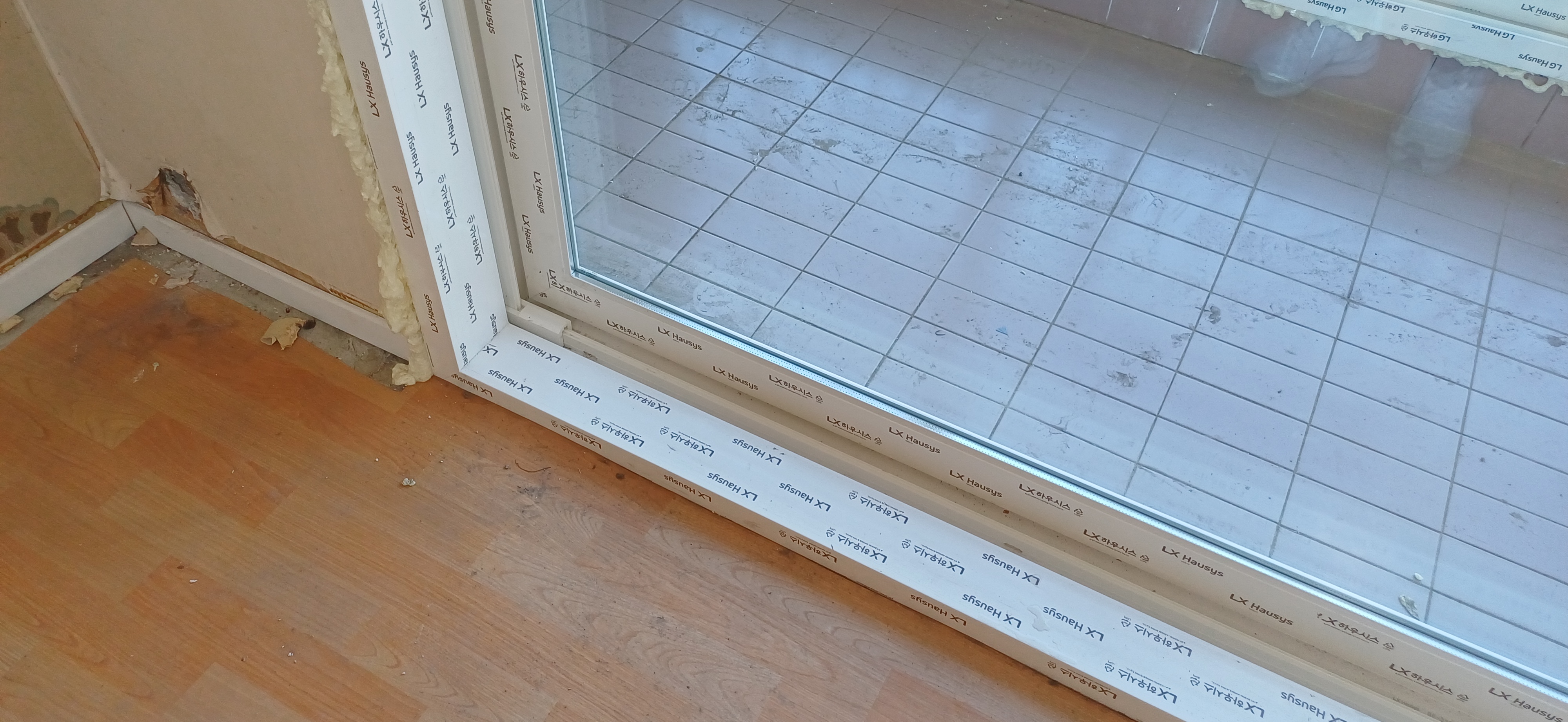

둘째, 창틀 둘레에는 저팽창 난연 연질 폼을 2중으로 채워 빈틈을 줄여야 해요. 너무 팽창하는 재료는 프레임을 밀 수 있으므로, 틈의 깊이와 폭에 맞춘 재료를 쓰고 실내외 면은 기밀·투습방수 테이프로 이어 주는 방식이 좋답니다.
셋째, 발코니 쪽 미서기창이나 고층부 창은 고층 풍압 분산형 가스켓의 밀착 상태를 살펴야 해요. 가스켓이 접히거나 끊긴 구간이 있으면 공기와 빗물이 들어올 길이 생길 수 있으니, 모서리와 만나는 지점을 특히 꼼꼼히 봐야 합니다.
창틀 상부의 수평과 틈새 처리 기준을 보여 주는 참고 이미지예요.
창틀 하부의 단열 처리와 배수 경로를 살펴보는 참고 이미지예요.

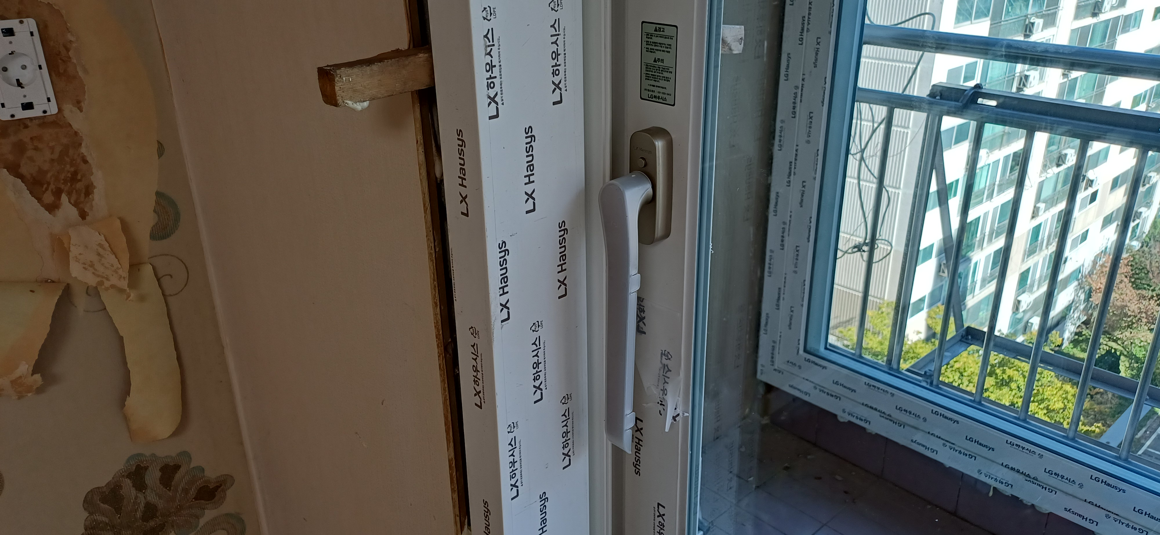

유리 가장자리와 창짝 밀착 상태를 살펴보는 참고 이미지예요.

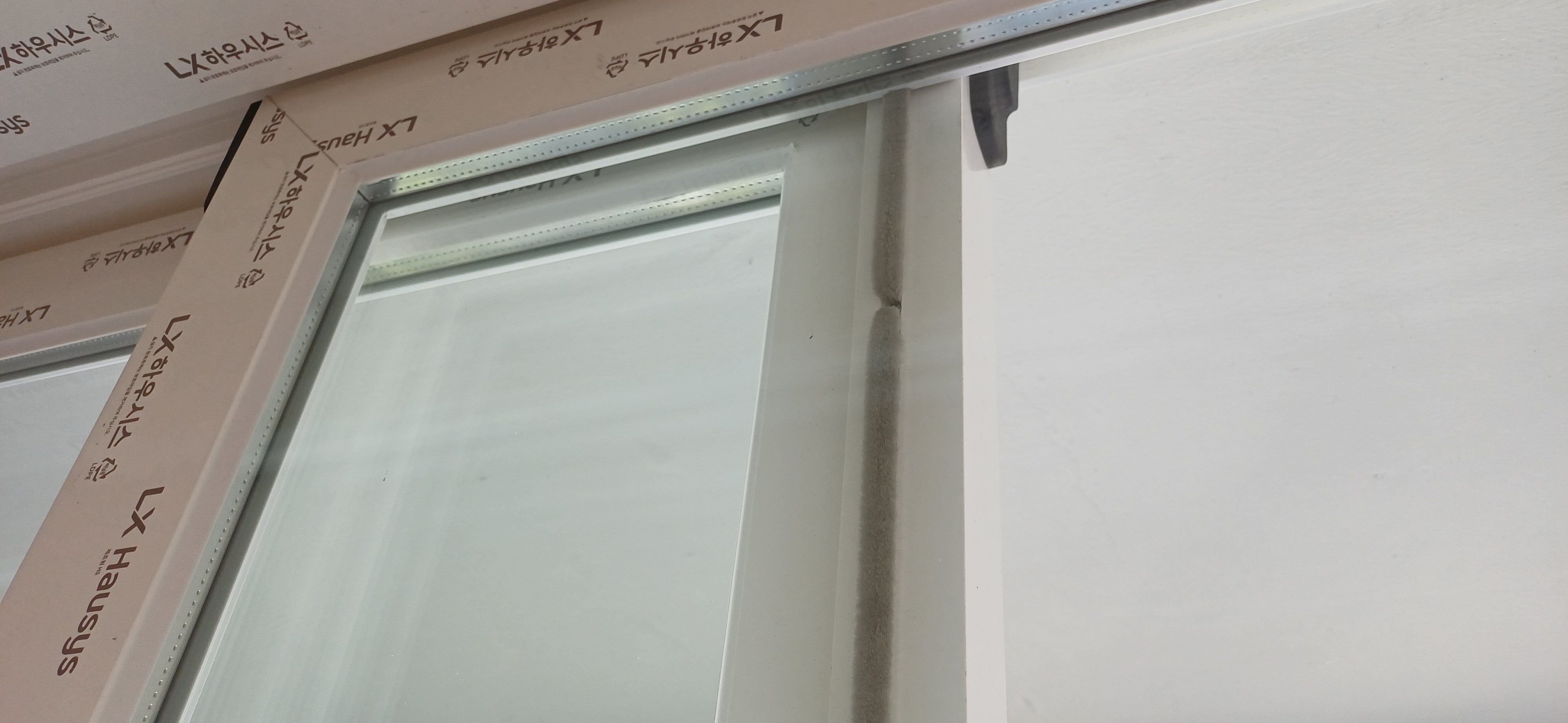

창호 손잡이와 잠금 장치의 작동 상태를 점검하는 참고 이미지예요.
