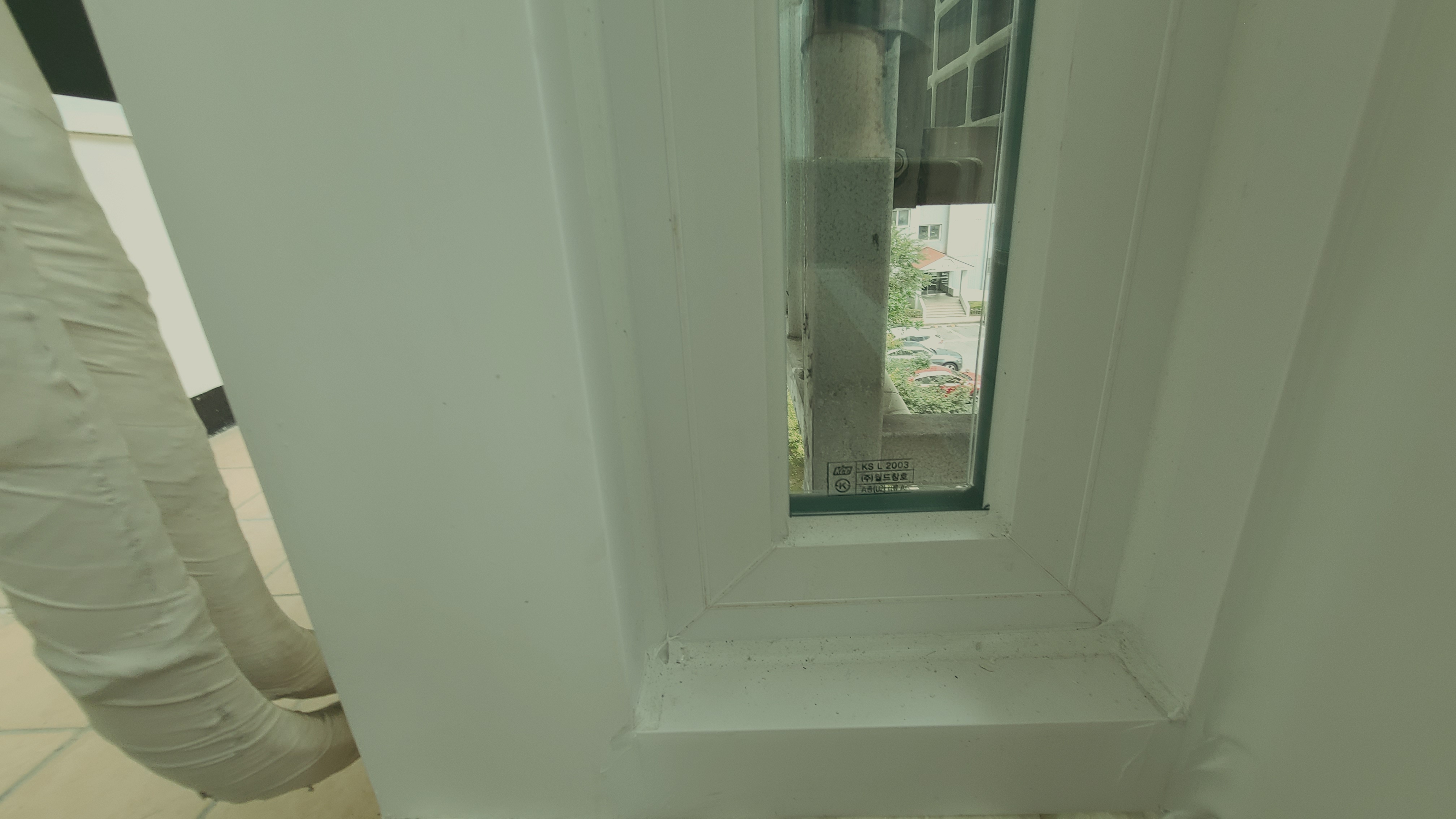

창틀 레일과 방충망 망 사이의 유격 및 모헤어 상태 점검 과정
첫 번째는 외풍과 소음이에요. 신사오거리나 주택가 골목길의 차 소리, 생활 소음이 창틀을 타고 그대로 들어오는 경우가 많아요. 특히 오토바이 소리나 밤늦게 들리는 길거리 소음 때문에 잠을 청하기 어렵다고 호소하시는 분들이 많죠. 두 번째는 창문 닫힘 상태가 뻑뻑해지거나 창틀 실리콘이 오래되어 들뜨는 현상이에요. 비가 오면 창틀 틈새로 빗물이 비치기도 하고, 겨울에는 차가운 바람이 들어와 보일러를 아무리 돌려도 집안이 썰렁해진답니다.

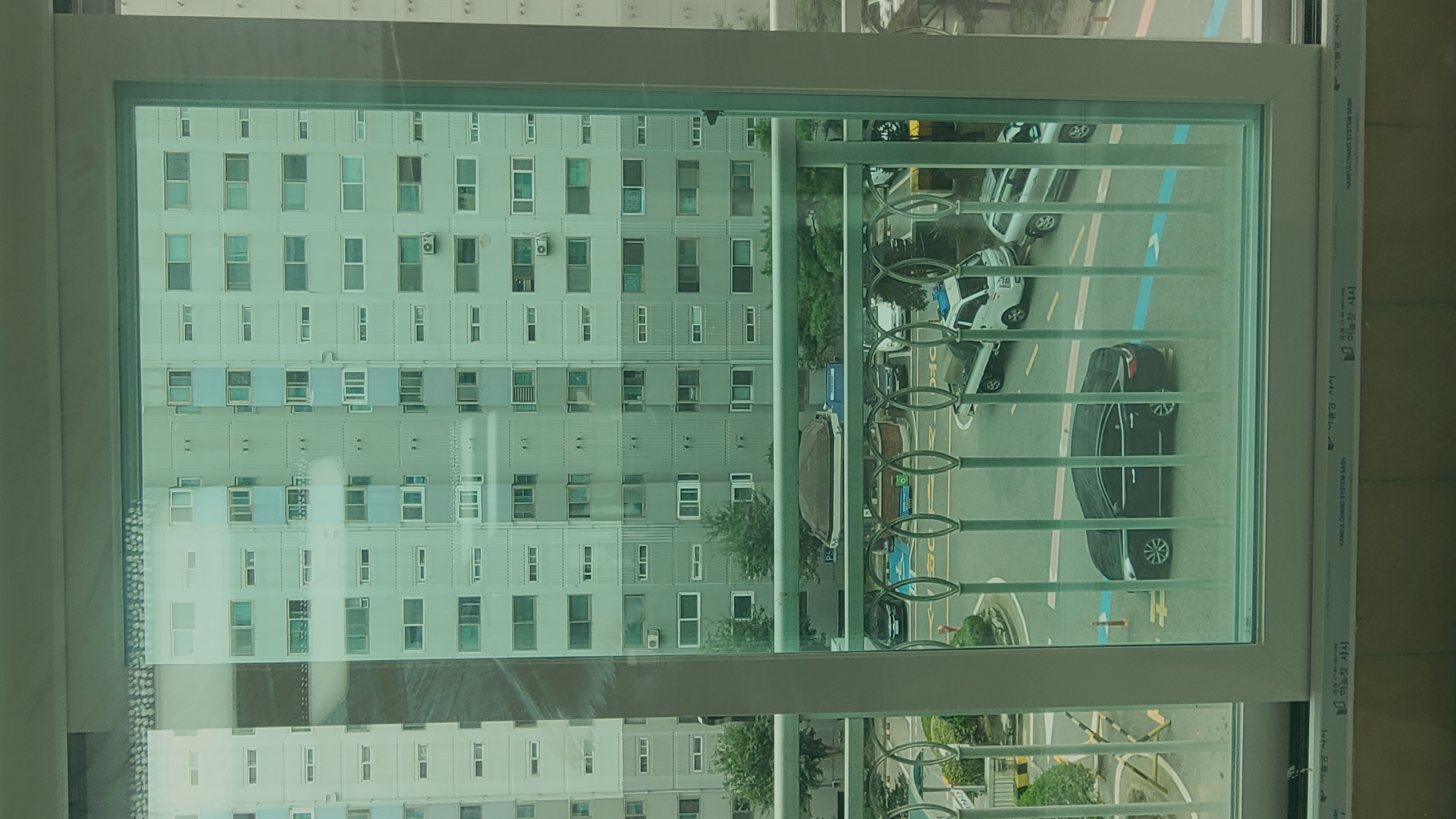

고정창(픽스창) 프레임 코킹 마감 및 하부 수평 상태 확인

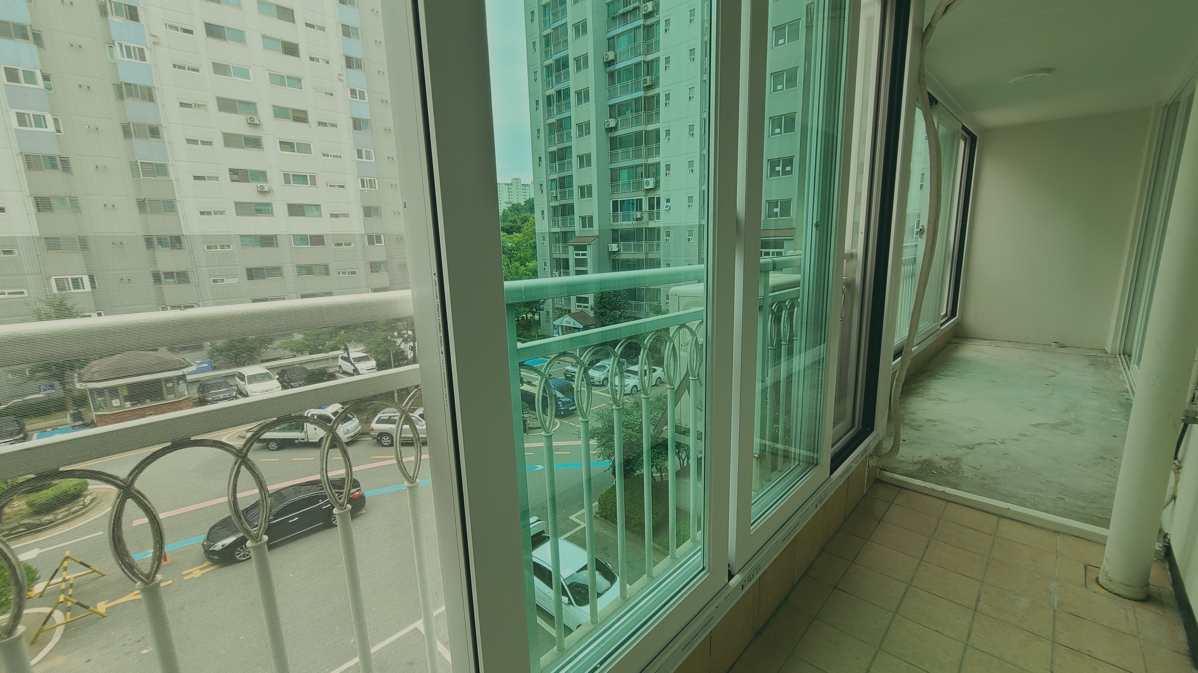

발코니 외부 창호 프레임 수평 수직 조절 및 3축 레이저 측정한 모습
창호 시공도 똑같답니다. 창틀과 벽체 사이, 그리고 유리와 창짝 사이에 틈새가 없이 완벽하게 밀착되어야 집 안의 온기를 빼앗기지 않고 외부 소음을 단단히 막아줄 수 있어요. 단순히 유리만 새것으로 바꾼다고 해결되는 게 아니라, 전체적인 프레임과 기밀재, 실리콘 마감까지 하나의 완벽한 방풍 시스템으로 작동해야 제 기능을 다하는 법이랍니다. 이렇게 단단히 정비된 건물창호 신사동 현장은 거주 만족도가 크게 올라갈 뿐만 아니라, 건물 전체의 에너지 효율과 가치까지 함께 올라가게 돼요.

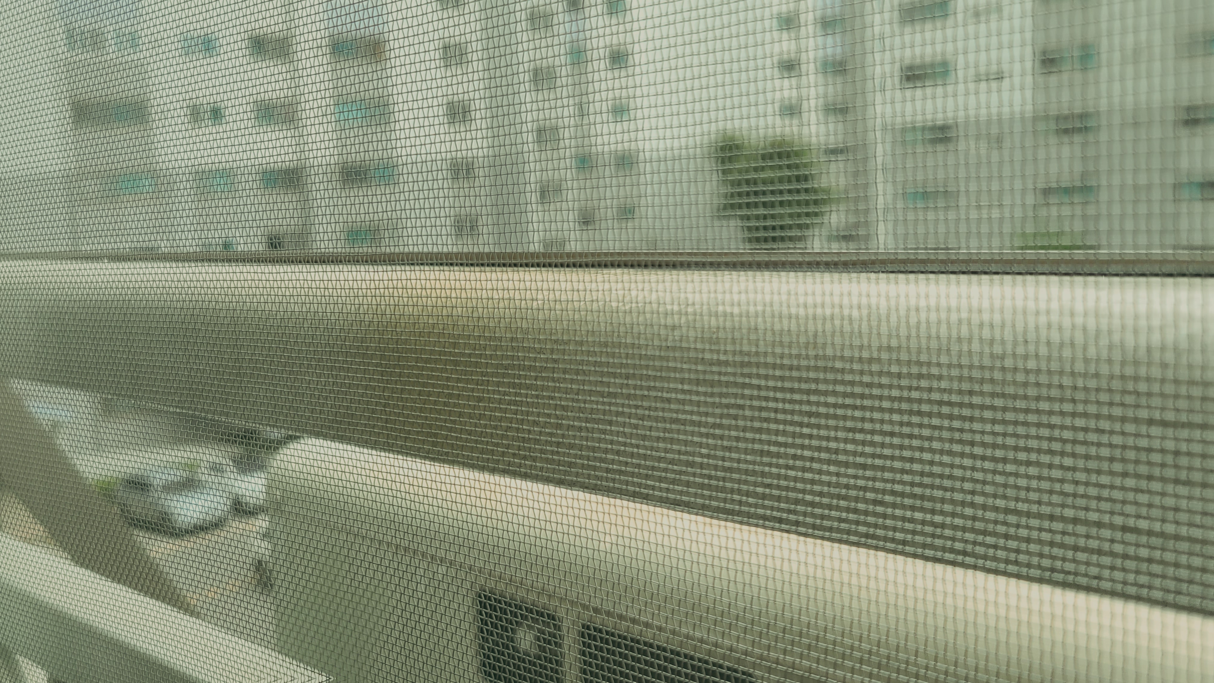

창틀 하부 통바 보강 및 고임목 스페이서 고정 작업 현장
저팽창 난연 연질 폼 2중 충진
창틀을 고정한 후 창틀과 벽체 사이의 빈공간을 채울 때는 일반 폼이 아닌 저팽창 난연 연질 폼을 사용해요. 폼이 과도하게 부풀어 올라 창틀이 휨 변형을 일으키는 것을 막아주고, 기밀성과 단열성을 극대화하기 위해 안쪽과 바깥쪽에서 2중으로 꼼꼼하게 메워 넣습니다. 이렇게 해야 겨울철 열교 현상으로 인한 결로나 곰팡이를 예방할 수 있어요.

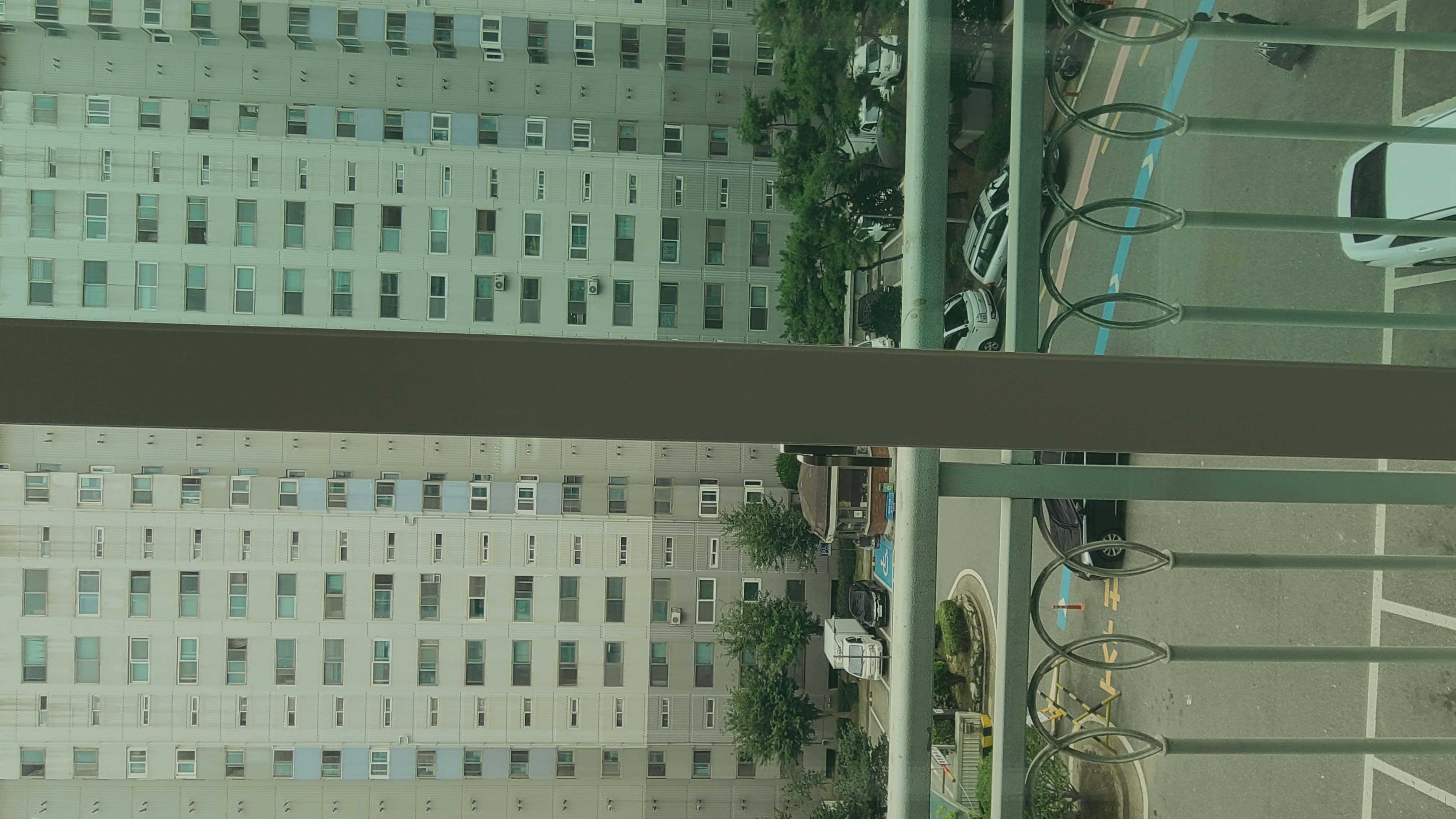

새 창짝 인양 후 창틀과 유리 유격 조절 및 하드웨어 점검
창호 전용 변성 우레탄 실란트 마감
바깥쪽 마감재로는 일반 실리콘이 아니라 자외선과 비바람에 강한 창호 전용 변성 우레탄 실란트를 도포합니다. 실리콘을 쏘기 전 마스킹 테이프를 반듯하게 붙이고 헤라 라인 마감을 세심하게 진행해 외관도 깔끔하고 오랜 세월이 지나도 터지거나 들뜨지 않는 방수 라인을 완성한답니다.

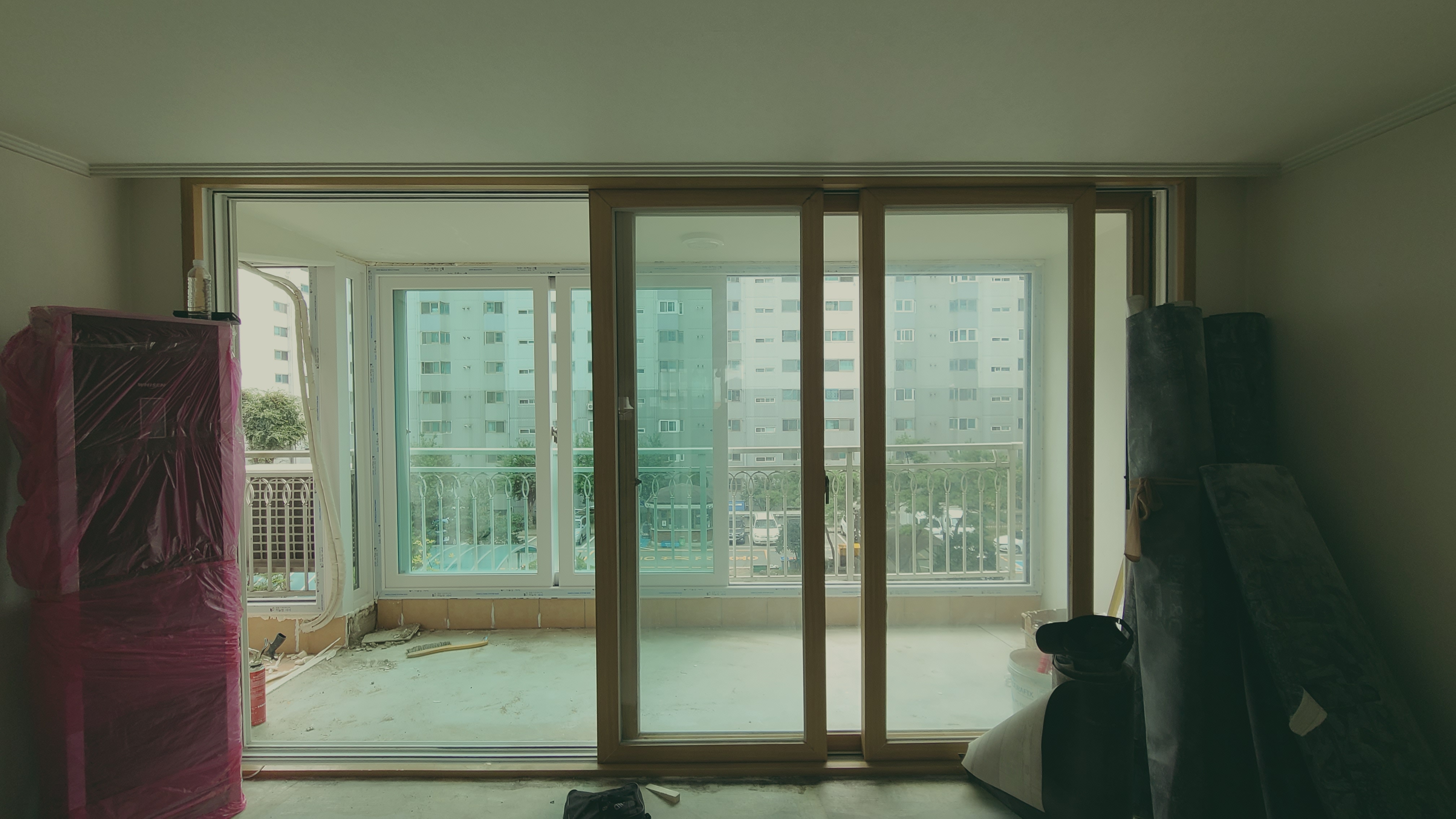

내부 분합창과 외부 발코니 창호 전체 시공 완료 후 모습
