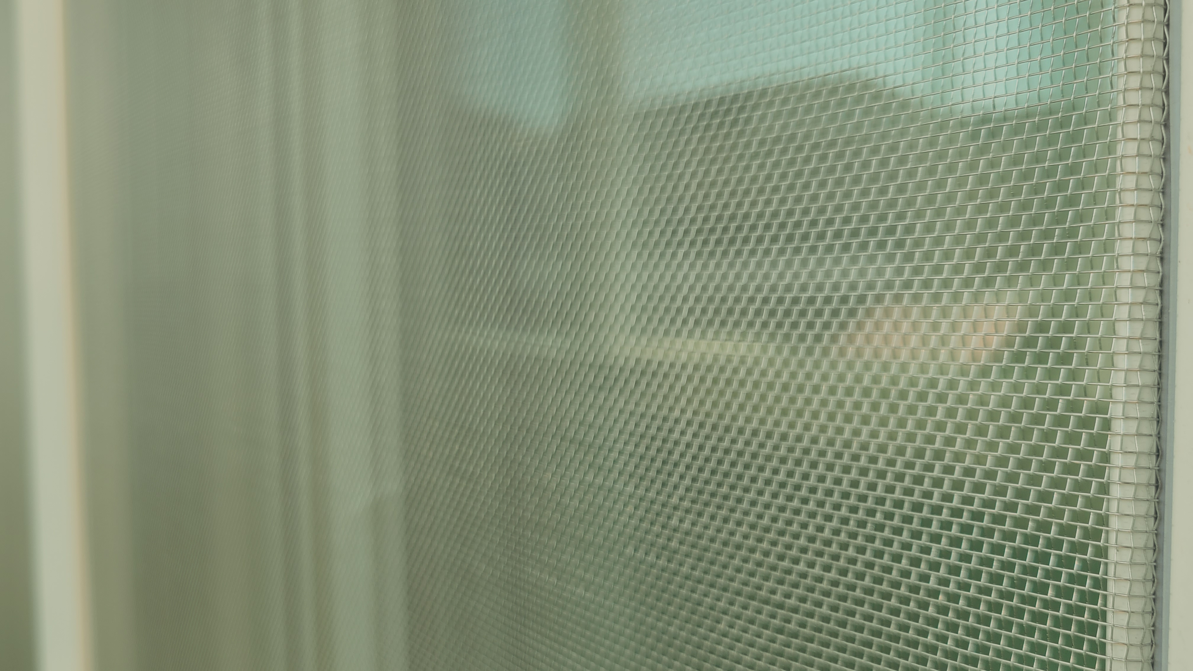

복층유리 사이에 적용된 망입유리의 질감과 상태를 확인하는 모습입니다.

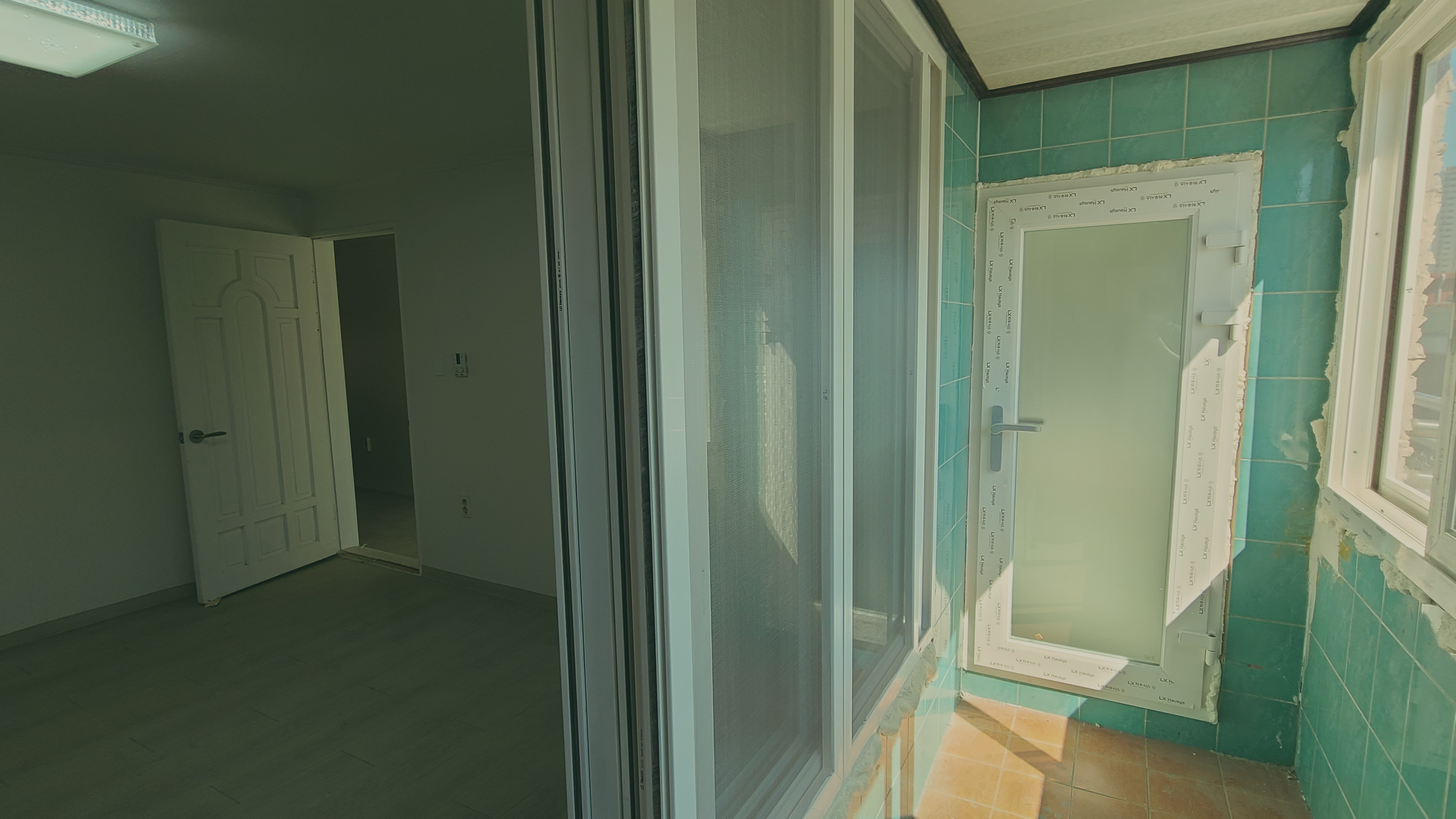

창을 잠갔을 때 종이 한 장이 쉽게 흔들리거나, 비 오는 날 창틀 아래쪽이 축축하다면 점검 시기예요. 특히 욕실이나 다용도실처럼 타일 벽과 맞닿은 작은 창은 주변 마감의 미세한 틈이 결로와 누수로 이어질 수 있어요.

다용도실 타일 벽면과 창호 주변 마감 상태를 점검한 현장 전경입니다.

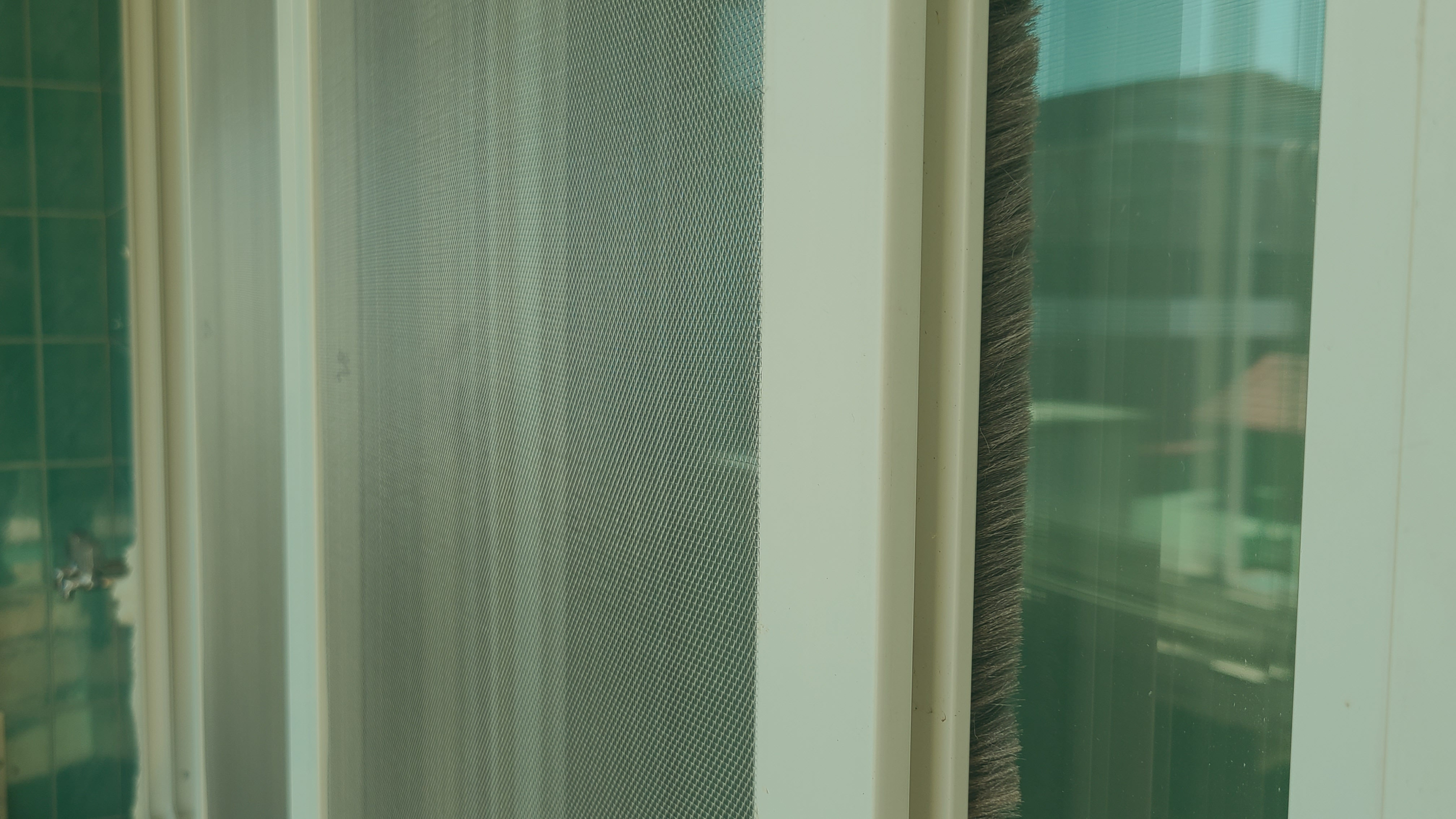

창짝과 방충망 사이의 모헤어 밀착 상태를 가까이에서 확인하는 모습입니다.

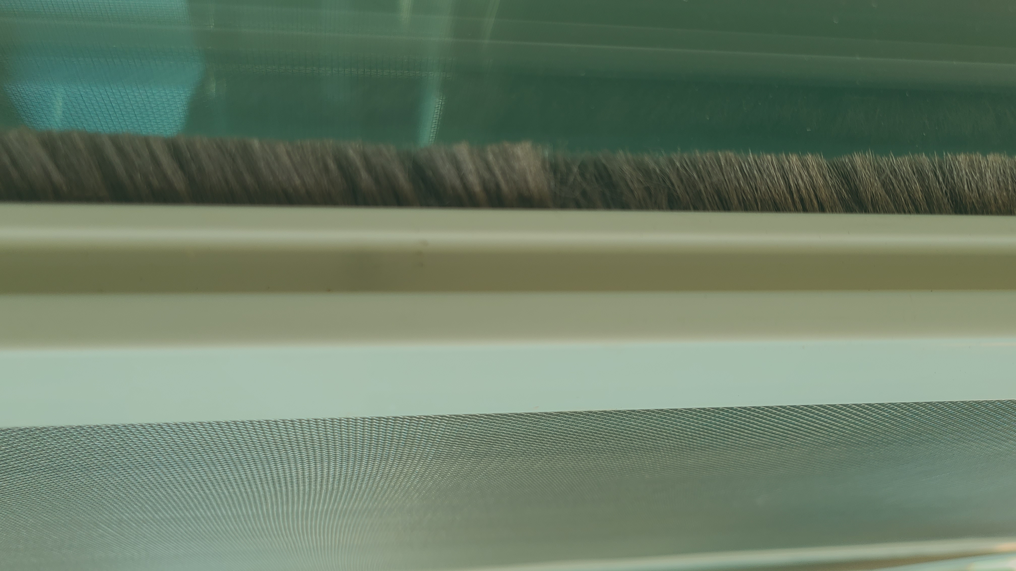

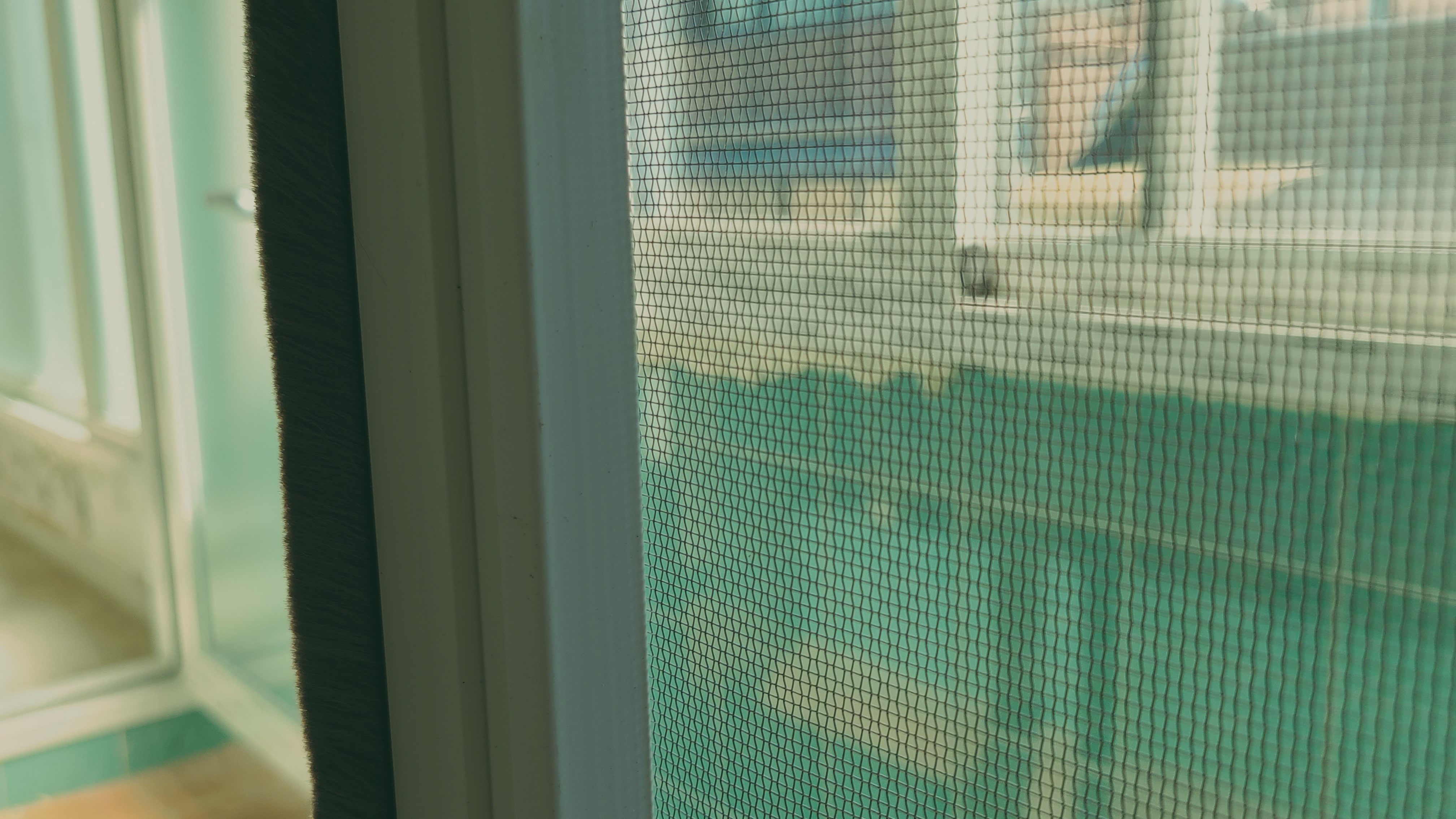

셋째, 닳아 납작해진 모헤어와 핀모헤어를 새 부속으로 교체하고 창짝의 닫힘을 조절했어요. 사진처럼 털이 고르게 서 있어야 레일 쪽 틈새를 부드럽게 막아줘요. 창문을 여닫을 때 걸리거나 덜컹거리는 집이라면 이 부분을 빠뜨리면 안 됩니다.
창틀 틈새를 막아주는 방충망 모헤어의 결을 확인한 사진입니다.

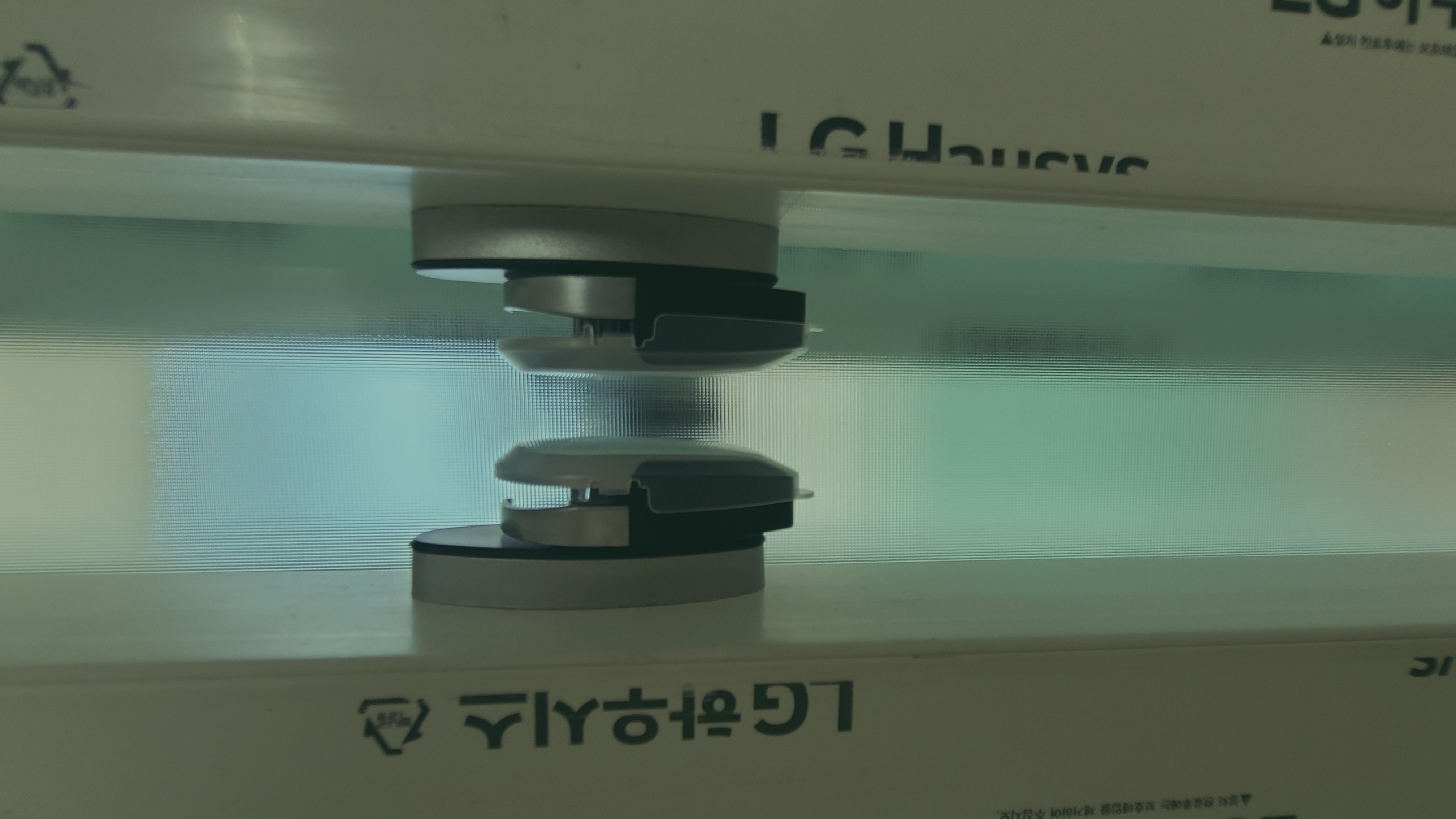

창짝 중앙의 잠금장치가 맞물리는 상태를 확인하는 모습입니다.

A. 그럴 수 있어요. 손잡이가 잠겨도 창짝 높이, 크리센트 압력, 모헤어 마모 상태에 따라 아주 가는 틈이 남습니다. 샷시 오류동 현장에서는 손으로만 확인하지 않고, 창짝 둘레의 밀착 상태를 구간별로 살펴보는 이유예요.
창틀 가장자리 모헤어가 고르게 밀착된 마감 상태입니다.
