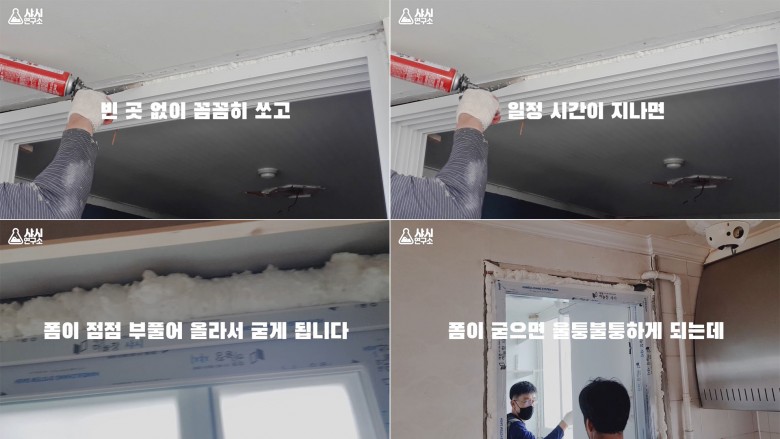

창틀을 벽에 고정하는 작업이 끝나면
폼 작업을 진행합니다.
f1384fa0cb32ea0d1bf0a9da89e61a53_1620635
창틀을 벽에 맞추면
창틀과 벽 사이에 틈이 생기는데
이 공간을 폼을 쏘아서 메꿔줘야 합니다.
폼을 빈 곳 없이 꼼꼼히 쏘고 일정 시간이 지나면
폼이 점점 부풀어 올라서 굳게 됩니다.

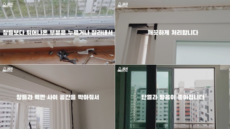

폼이 굳으면 울퉁불퉁하게 되는데
창틀보다 튀어나온 부분은 누르거나 잘라내서
깨끗하게 처리합니다.
폼 작업이 꼼꼼하게 되어야
창틀과 벽면 사이 공간을 막아줘서
단열과 방음이 좋아집니다.

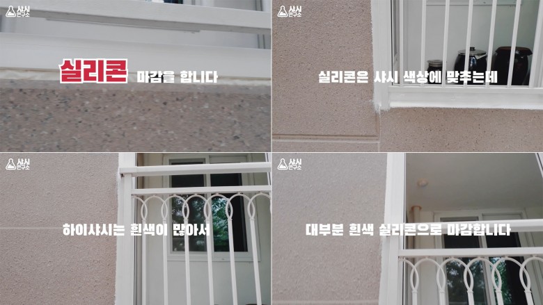

폼 작업이 완료되면 실리콘 마감을 합니다.
실리콘은 샤시 색상에 맞추는데
하이샤시는 흰색이 많아서
대부분 흰색 실리콘으로 마감합니다.
실리콘을 창틀과 벽 사이에 작은 틈새 없이 쏘아주고
부드럽게 펴 발라줍니다.
창틀과 벽의 이음새를 매끄럽게 마무리 합니다.
실리콘 마감은 욕실이나 발코니에 사용하고
벽면이 벽돌이나 페인트로 돼 있는 외부 벽에 사용합니다.

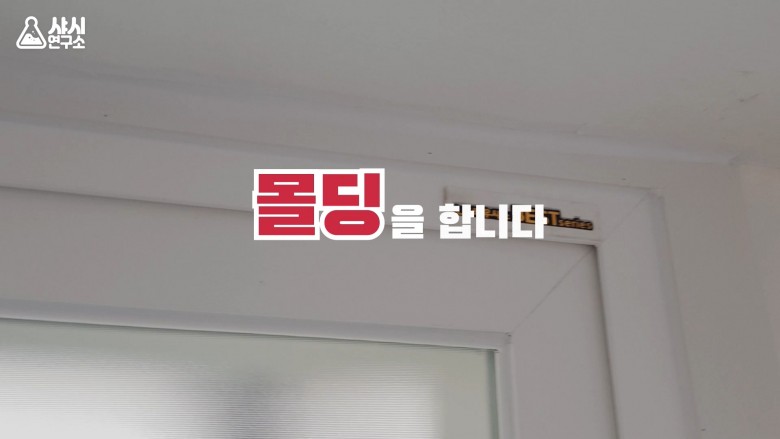

몰딩은 주로 방 안쪽의 창틀에 시공합니다.
몰딩은 창틀 끝에 사각으로
액자처럼 틀을 만들어서 마무리하는 것입니다.

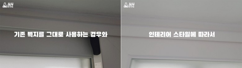

기존 벽지를 그대로 사용하는 경우와
인테리어 스타일에 따라서 몰딩을 합니다.

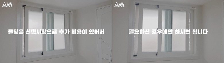

몰딩은 선택사항으로 추가 비용이 있어서
필요하신 경우에만 하시면 됩니다.

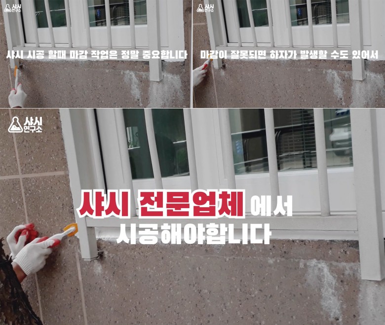

샤시 시공 할때 마감 작업은 정말 중요합니다.
마감이 잘못되면 하자가 발생할 수도 있어서
샤시 전문업체에서 시공해야합니다.
