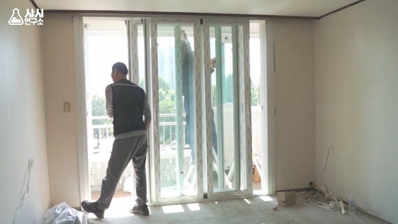

샤시 시공할 때 알아둬야 할 것들이 있는데요.
5462e1bb8453b6e2153d6afdc32b1a61_1602748
몰딩과 타일 작업, 그리고 조적 작업에 대해 알려드릴게요.

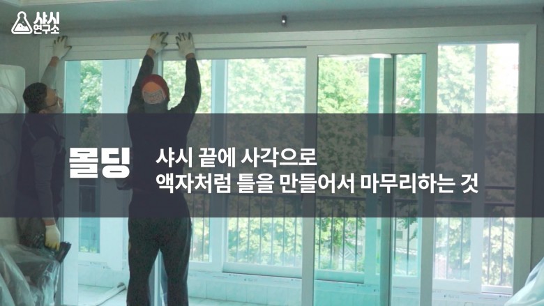

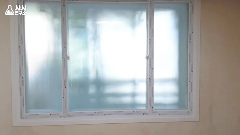

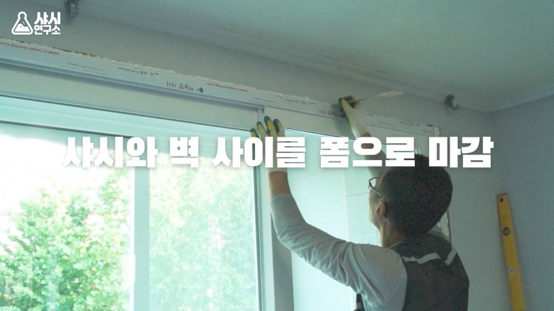

집안의 방 안쪽 창문을 시공하게 되면,

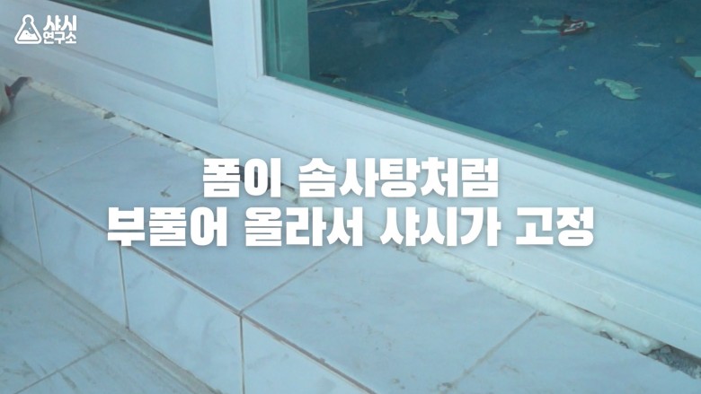

창문과 벽 사이를 폼으로 마감합니다.
창문과 벽 사이를 폼으로 마감하면,
폼이 솜사탕처럼 부풀어 올라서 창문이 고정됩니다.

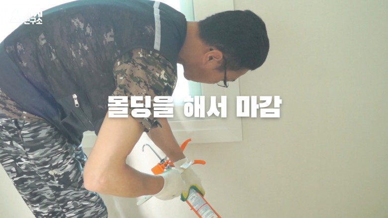

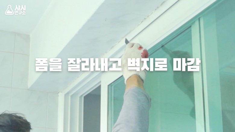

이 부분을 예쁘게 마감하는 방법이 두 가지 있는데요.
폼을 깔끔하게 잘라내고, 위에 벽지를 붙이는 방법이 있고
다른 하나는 몰딩을 하는 것입니다.

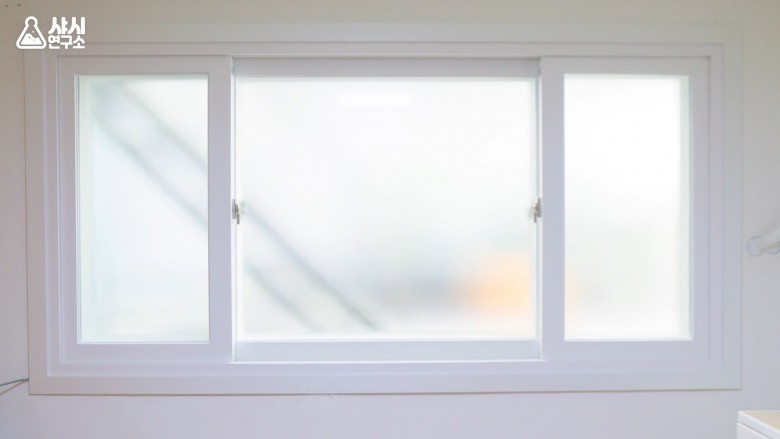

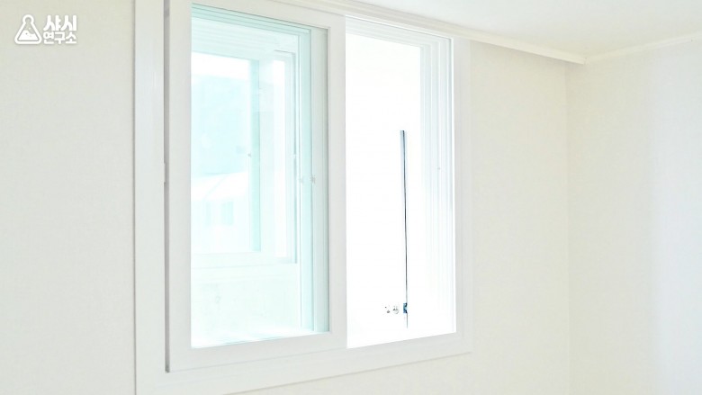

몰딩은 창틀 끝에 사각으로 액자처럼
틀을 만들어서 마무리하는 것입니다.
창호시공을 하면서 기존의 벽지를 그대로
사용하는 경우 몰딩을 많이 하는데요.

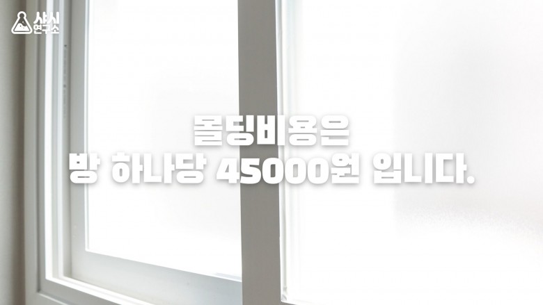

몰딩은 벽지와 붙는 부분이 깔끔하고
인테리어도 좋아서 선호도가 높은 편입니다.
몰딩비용은 방 하나당 45000원 입니다.

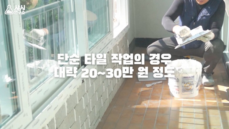

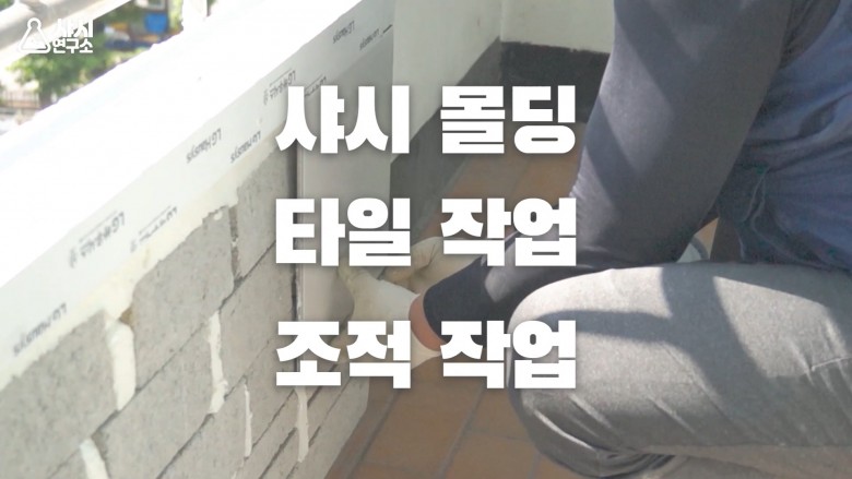

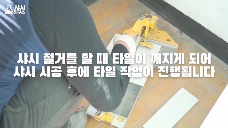

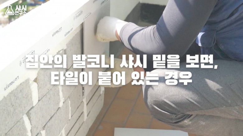

집안의 발코니 창틀 밑을 보면,
타일이 붙어 있는 경우가 있는데요.
이 경우에는, 창문 철거를 할 때 타일이 깨지게 되는데..
창호시공 후에 타일 작업이 진행됩니다.
비용은 단순 타일 작업의 경우 대략 20~30만 원 정도 나오고,
길이에 따라 달라집니다.

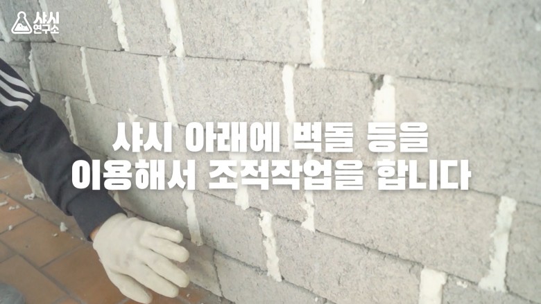

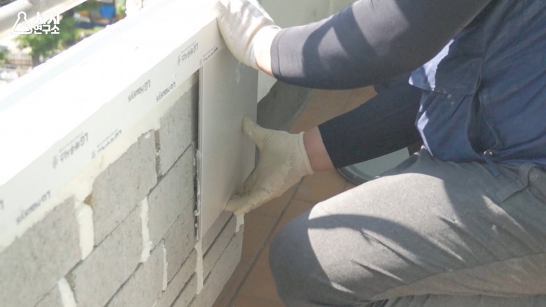

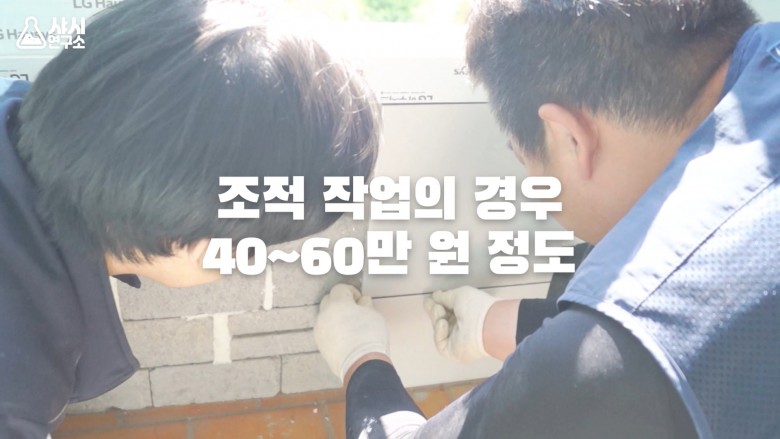

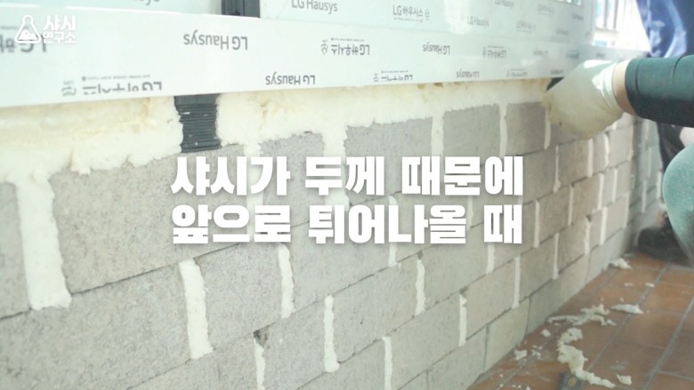

창문 두께 때문에 앞으로 튀어나올 때가 있습니다.
환경에 따라 여러 가지 경우가 있기도 하고요.
이럴 때는 창문 아래에 벽돌 등을 이용해서 조적작업을 합니다.
샤시창문은 무겁기 때문에 벽돌과 실리콘으로 하부를 튼튼하게 작업합니다.

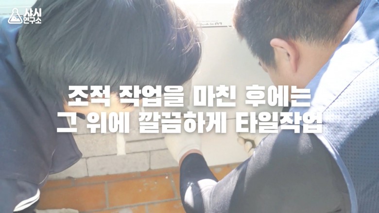

조적 작업을 마친 후에는 그 위에 깔끔하게 타일작업을 합니다.
조적 작업의 경우 40~60만 원 정도 들어가는 데요.
역시 길이에 따라서 달라집니다.
